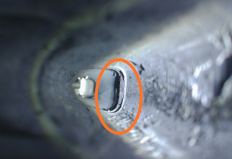

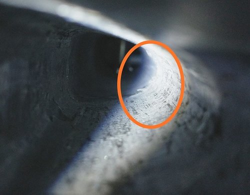

ik heb recent via aliexpress de Costelo Speedmachine geleverd gekregen. Nu heb ik inmiddels ook alle onderdelen ontvangen en ben begonnen met de opbouw. Ik stuit hier op een klein probleem bij het plaatsen van de zadelpen, deze schuift niet diep genoeg in het frame omdat er in de staande buis aan de binnenkant een opstaand randje carbon zit. Dit is ongeveer op 12cm diepte, maar dan staat het zadel nog zo'n 3cm te hoog.
zie hier wat ik bedoel
Nu zie ik 2 opties om dit te verhelpen,
- de eerste is de carbon zadelpen wat inkorten door em op de juiste lengte af te zagen. (dit moet ik dan echter wel goed afmeten en ik vraag me af of dit een structureel probleem kan opleveren. Als de zadelpen 9 a 10cm in de buis geschoven is, is dit voldoende? Omdat het een slpoing frame betreft steekt de zadelpen ook nog een behoorlijk deeel boven het frame uit, geeft dit extra krachten?
- de 2e oplossing die ik zie is met wat pielwerk (ik ben er nog niet uit hoe exact) te proberen het opstaande randje wat weg te schuren/vijlen. DIt is wat de leverancier zei dat ik kon doen. Dit is dus meer priegelwerk en heeft eigenlijk niet mijn voorkeur,

Weghalen dat randje. Ik zou het er niet op gokken om de zadelpen zo minimaal in het frame te laten steken, zeker niet met zo'n lange hefboom.
Randje kun je toch gewoon met een vijl even netjes glad hakken.

- Als je zadelpen heel erg uitsteekt lijkt 9 cm mij vrij weinig.reptielll schreef: ↑17 jun 2019 15:48 .................
- Je moet je de vraag stellen of je bij een nieuw frame zelf wil gaan vijlen.

Maar is 12 cm voldoende? Want de riggel zit op 12 cm.., dus je kort de zadelpen met een 3 a 3,5 cm in.., dan steekt hij nog altijd 11.5 a 12 cm in het frame. Afhankelijk van de maat, is dit nog steeds niet heel erg veel.
Geeft de fabrikant van het frame nog een bepaalde minimum voor het insteken van de zadelpen? Anders daar expliciet naar vragen.

Hoever gaat je zadelpen uit het frame steken?
Minimale insert is 10cm, dat randje zit op 12cm en is dus 2cm meer.
Randje laten zitten en de zadelpen zo afzagen dat je precies op dat randje uitkomt.
Zal in ieder geval je zadelpen niet verder het frame in zakken.
Anders bij twijfel randje wegvijlen.
Ja, dat begrijp ik. Maar goed, bij chinese frames wat extra klussen ligt voor mij wel in de lijn der verwachting en is daarmee ook voor mij een ingecalculeerd risico. Als ik hier bij een dealer een frame koop is het een ander verhaal.
Zonder het heel exact opgemeten te hebben verwacht ik dat de pen zo'n 15 cm boven de top uitsteekt. Ik bouw de fiets niet voor mezelf, maar voor mijn vriendin. Voor de lengte wil ik dan ook uitgaan van haar huidige set-up.
Ik heb bij de verkoper nagevraagd wat de minimum insert lengte is, maar afgaande op jullie reacties neig ik nu toch naar randje wegvijlen.
