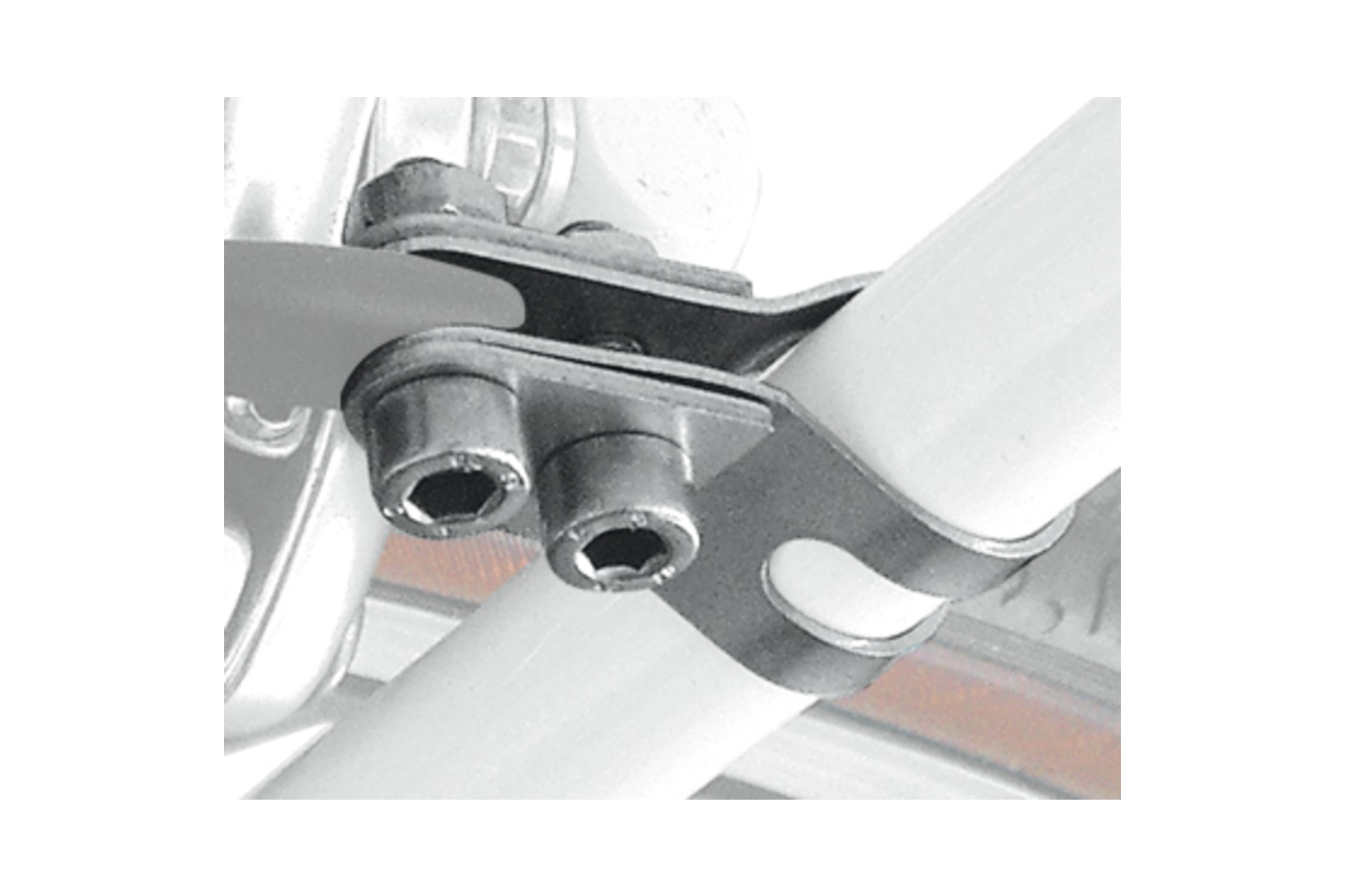

Lastig te zien maar als de gaatjes in het padt schroefdraad hebben dan zijn die bedoeld voor spatborden en drager. Gaatjes in de brug kun je misschien gebruiken naar anders heeft Tubus setjes voor diverse doorsnedes buis waarmee je een nok creeert. Daarmee kun je een hele solide oplossing bouwen, weet ik uit ervaring. Er is dan veel keus in dragers, kijk eens bij Racktime of Tubus en let dan op je wieldiameter en welke breedte banden/spatborden je kwijt wilt.
