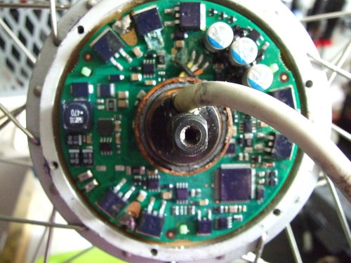

Rood zal plus zijn en zwart natuurlijk min vd voeding.
Overige draden moet je herleiden vanaf de bron, waar komt de contra draad vandaan?
Ik neem aan dat nog een schakeldraad zal zijn, die de motor aan en uit schakelt boven bepaalde snelheden, verder misschien nog een draad die toerental meet oid.
[/quote]
Bedankt voor je reactie.
Ik ga inderdaad uit van een sensor, dus twee draden heb ik wel vertrouwen in, maar denk dat ik voor de overgebleven draad een regelunit nodig heb.. Dus trapsensor 2 draden en een "aan" signaal vanaf een regelunit. Zo'n unit heb ik nog niet (niet met aan uit schakelaar iig) en wil eigenlijk wel heel graag weten of de motor gaat werken voor ik er een bergje geld tegenaan gooi...
[/quote]

Update
Motor geopend en daar blijkt de controller in te zitten, oftewel accu (rood/zwart) en regelunit/display de drie overige draden.
Plan: controller verwijderen, standaard draden voor controller verlengen, zodat deze extern aan te sluiten zijn.
Wordt vervolgt!
Wordt vervolgt!
