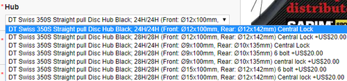

Half oktober wordt mijn 'Teammachine SLR01 DISC TWO' geleverd.
Ik wil er graag ineens een setje hoge wielen bij gekocht & dan leek farsports mij een goed betaalbaar alternatief.
Ik ben terecht gekomen bij onderstaande wielen:
https://www.wheelsfar.com/disc-brake/25 ... elset.html
- Passen deze zeker op mijn stalen ros: https://www.bmc-switzerland.com/us-en/b ... _disc-two/
- wat moet ik bij 'Hub' nemen?

in bijgevoegd overzicht is het mij dan nog steeds niet helemaal duidelijk welke ik moet nemen...

24 of 28 spaken

Het aantal spaken hangt af van je gewicht. De spacing die je nodig hebt is 12x100 en 12x142. Of je centerlock of sixbolt kiest moet je weten en bepaalt of je de nieuwste schijven van Shimano kan installeren. Ik zou voor centerlock kiezen.
De enige keuzes met de juiste spacing zijn de eerste en de tweede. Dus enkel beslissen hoeveel spaken je wilt.

Altijd Centerlock want de 6-bolt kan (officieel) niet met 12mm as vooraan.

    Heel erg bedankt voor jullie feedback!
    Ik weeg 75kg. Wat zouden jullie dan aanraden qua spaken - 24 of 28?

    Kan beiden

    Serieus? Volgens wie kan dat niet?
