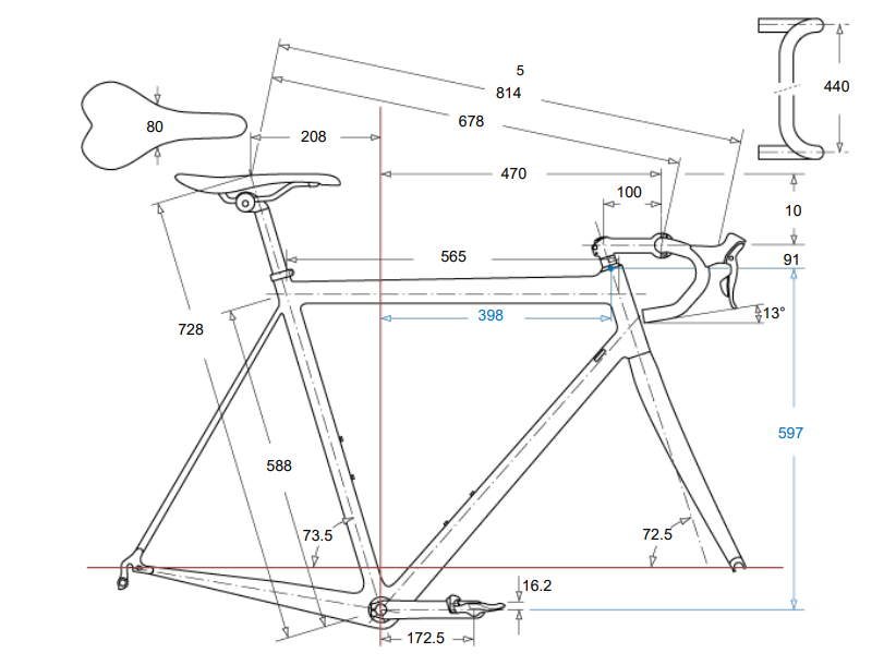

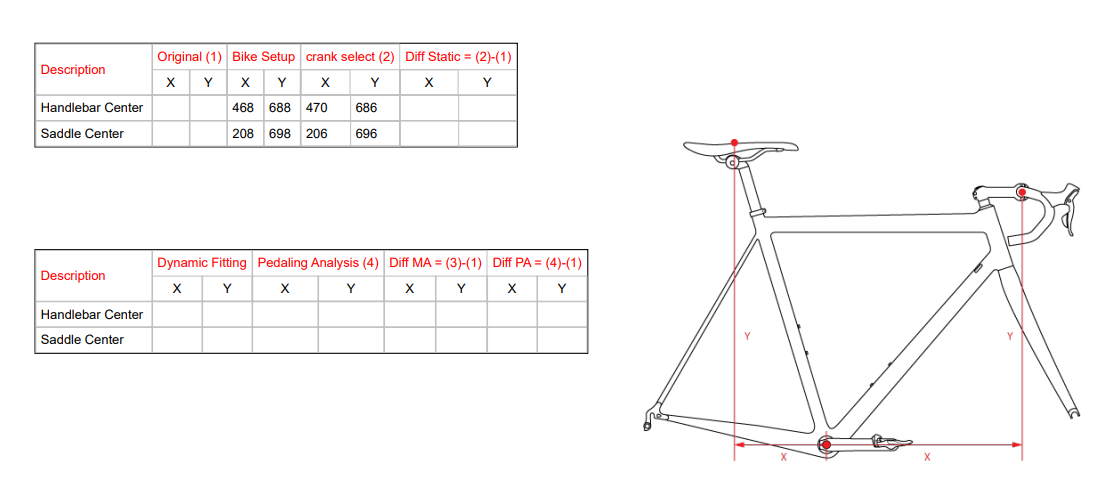

Ik heb mezelf anderhalf jaar geleden laten bikefitten op mijn huidige koersfiets.
Nu was ik zelf opzoek naar een tweedehands gravelbike.
Ik ben een fiets tegengekomen die in theorie voor mensen met mijn lengte zou zijn, maar de maten wijken fel af van mijn bikefit.
Ik heb geen idee hoeveel deze mogen afwijken, of dit voor een race en gravel fiets hetzelfde is?
Ik heb 2 fotos van mijn bikefit toegevoegd en ook één van de fiets die ik op het oog heb, de maat is M.
Voor mij lijkt deze te klein, maar als ik snel mijn been en armlengte meet zou deze maat juist goed moeten zijn.
Wat denken jullie?

Gravelbikes zijn vaak wat meer rechtopzit frames waardoor dit lastig vergelijkbaar is

Als ik de vraag goed begrijp is de bikefit van een racer en de geo van een gravelbike die je op het oog hebt?
Meestal zit je inderdaad zoals 1094 wat minder diep op een gravel fiets, echter door je korte benen zit je al heel rechtop en zou het geen probleem moeten zijn.
Dat is dan wel de aaname dat je nu dat gevoel ook zelf hebt natuurlijk.
Wat is de geo van je huidige racer?

Even een belangrijke vraag.
In je bikefit op de racer heb je 398 reach en 597 stack. En een 10cm stuurpen zo ongeveer.
Nu is de gravelbike in maat M 378 reach, 2cm korter. En 577 stack 2cm lager. Zitten er nog 2cm aan spacers onder de stuurpen bij de tweedehands fiets dan zal het wel lukken. Is er geen ruimte voor die spacers, dan zou ik er niet voor gaan.
Eigenlijk vind ik ook dat de gravelbike in L je prima moet passen. Met 388 is die al een cm korter dan je racefiets en de stack is met 605 maar 7mm hoger.

thestudent schreef: 19 sep 2023 08:47 Even een belangrijke vraag.
11 cm pen en stuur met dezelfde reach en je zit helemaal goed.
Geen idee de hoek van de vork in de regel stuurt een gravelbike iets luier in.
p.s welk merk gravelbike is dit?

Een beetje meer stack en iets kortere reach lijken me voor een gravelbike ook niet raar. Je balhoofdhoek zal bij een gravelbike wat luier zijn, waardoor, zeker als je spacers gaat plaatsen, je stuur wat meer naar je toekomt. Als je dan alsnog met een vergelijkbare reach als op je racer wilt gaan rijden (wat dus m.i. nog maar de vraag is), dan moet je wrsch een cm extra voor je stuurpen rekenen.

Wat is je lengte en bbbl?

nijkie schreef: 19 sep 2023 15:49 Wat is je lengte en bbbl?
Lengte 173 cm, bbl (binnenbeenlengte bedoel je neem ik aan?) is 81 cm.

Net even bij canyon gaan kijken, als ik op de site mijn lengte en bbl in geef zou ik een S moeten hebben.
Als ik dan bij geometrie ga kijken en ik ga puur af op de stack en de reach is deze veel te klein?
Stack = 513
Reach = 405
Of kijk ik verkeerd?

Is een reach van 398 niet veel voor iemand van 1,73 m? Of zie ik dat verkeerd?

Dat lijkt mij idd nogal een forse reach... Ik ben 189cm en mijn reach is 400 icm een 11cm stuurpen..
