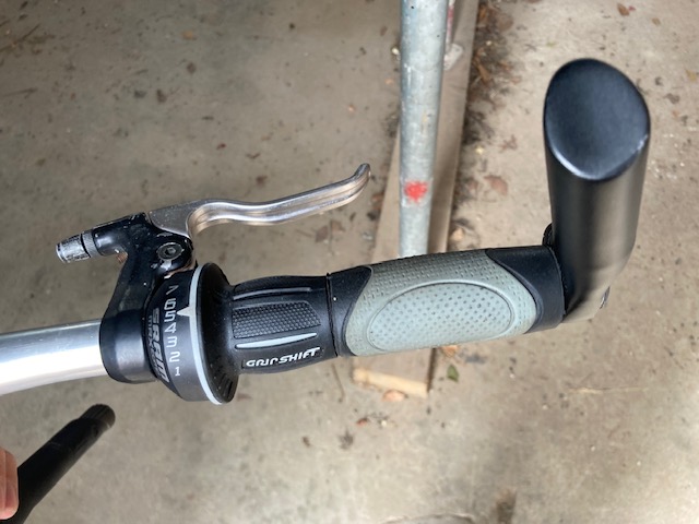

Ik heb hier een flatbar met stuurpen en gripshifters 7speed liggen er zitten ook remhedels aan, dus je kunt het proberen.
Ik stuur het op tegen verzendkosten.
Pb maar als je interesse hebt dan maak ik een fototjes
Cable stops voor de downtube zal ik er bij doen

Ik maak morgen wel even een fotootje

door TKMP
Re: Hulp gezocht bij buis frictie naar stuur frictie of alternatief
Geplaatst: 22 aug 2023 13:03
door TKMP
En dit zijn dan de kabel stops voor je frame, de positie waar nu je shifter zit

Ziet er netjes uit ! De diameter van het stuur is 25,4mm?
