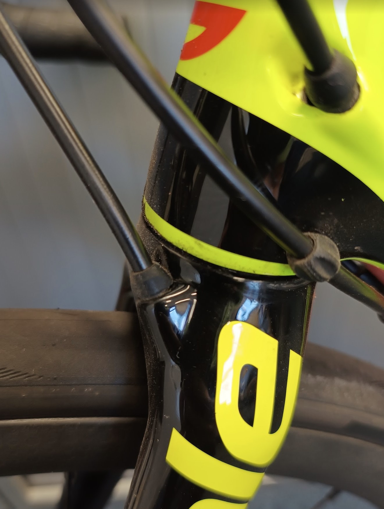

Volgens mij zie ik hetzelfde systeem als bij mijn S6. Simpelweg stuurpen losmaken en dan kun je de vork eruit halen en alles smeren danwel vervangen.

Berichten: 3646
leon1 07 jul 2023 09:11
Zo dus

Ah, wel door de vork, niet door de vorkbuis dus. Dat scheelt weer ;-)
