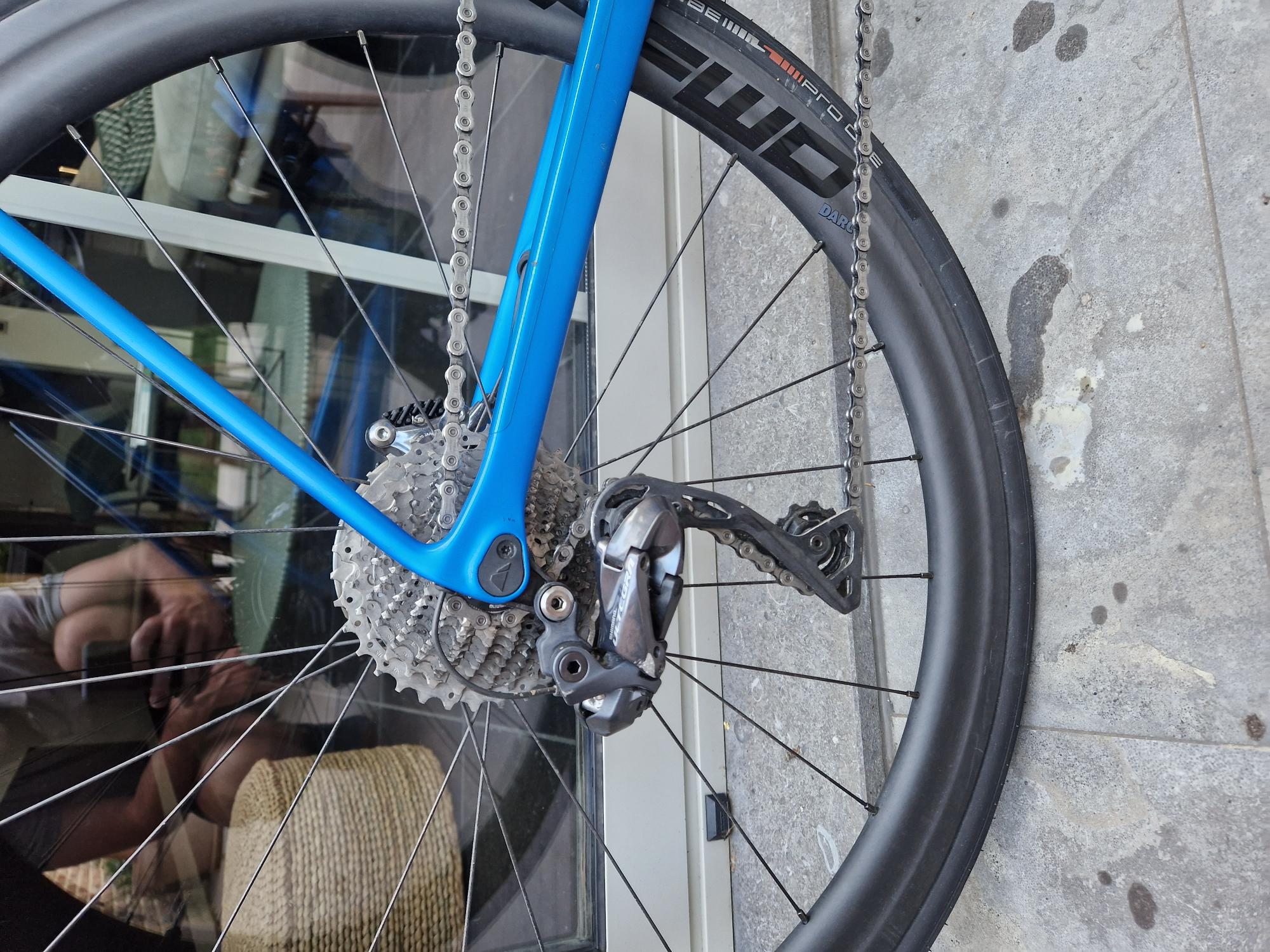

Sinds kort maakt m'n aandrijving bij de laagste verzetten lawaai vanaf kransje 25 bij een 11-34 cassette. Het is een soort van tik. De ketting en cassette zijn vrij nieuw. Ik durf niet te zeggen of het lawaai is ontstaan door het opleggen van een nieuwe ketting of later.
Hij doet dit zowel op het grote als kleine blad voor.
Maar is m'n ketting misschien te kort? Ketting ligt op groot blad op de foto's..

Volgens is de ketting te kort, maar hoe is de kettingspanning bij klein-klein.?

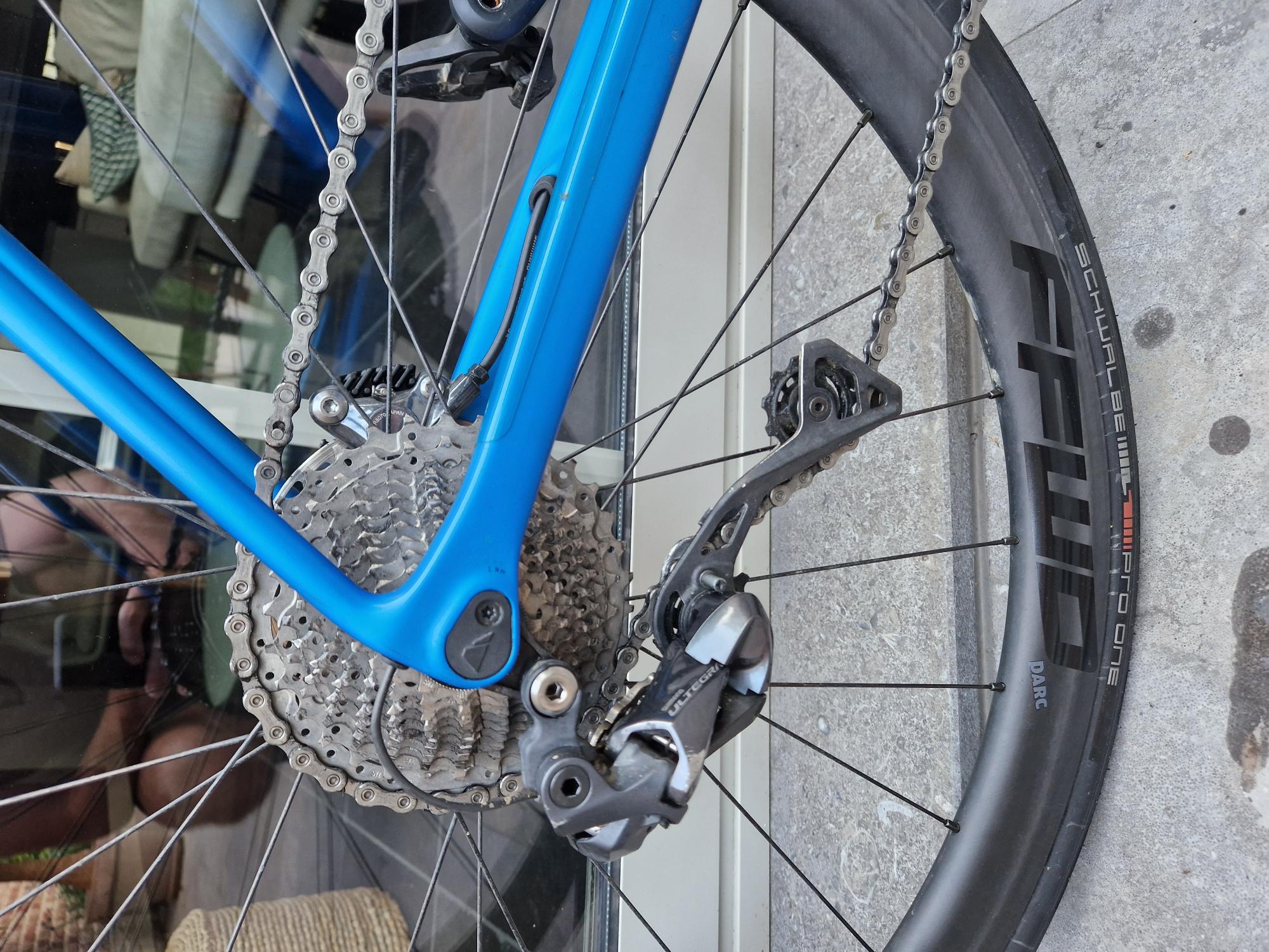

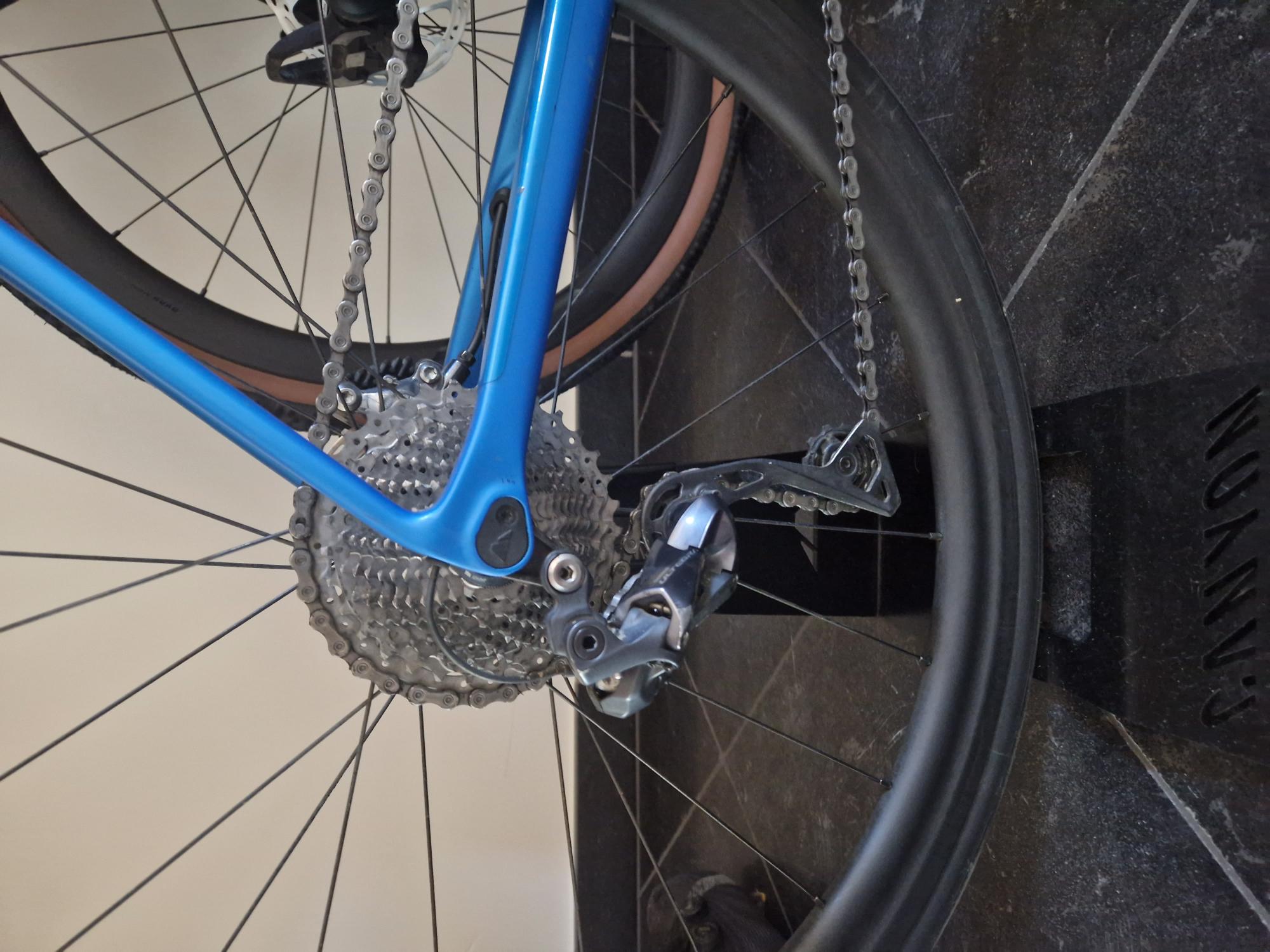

Dit is de kettingstand bij de uitersten op klein blad voor.
Nee, idd vergeten af te meten op de vorige ketting. Nieuwe ketting paar dagen later geïnstalleerd en toen was de oude al weg..
Ik ga eerst eens cassette en ketting demonteren en er opnieuw opleggen. En heb nog een nieuwe ketting liggen thuis dus ga deze er eens opleggen in een langere lengte. Dan kan ik die zaken al mogelijks uitsluiten..
