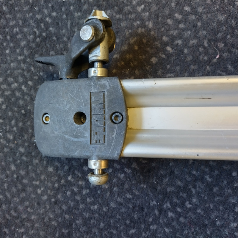

Ik heb al jaren een dakdrager van Thule voor meerdere fietsen op mijn dak. Maar deze dakdrager is geschikt voor racefietsen met snelspanners. Maar inmiddels heb ik zelf een racefiets met schijfremmen en dus steekas. En ook een mountainbike. Dus nu heb ik een soort van adapters nodig om mijn dakdrager die geschikt is zodat ik er ook racefietsen met schijfremmen op kan bevestigen.
Iemand ervaring met goede adapters hiervoor? En klopt het dat ik dan een snelspanner heb met een doorsnede van 9 mm? Is dat de standaard maat?
En is de afmeting van steekassen voor racefietsen en mountainbikes gelijk?
1 van deze adapterset heb je nodig. Op een oudere fastride heb ik de rib van de cilinder moeten slijpen.
Race is 12 mmx 100 mm
MTB steekas was 15x100 mm maar voor Boost voornaven/vorken 15x110mm
De "oude" quick release is "9x100mm"

Ik heb denk ik dan een nog oudere thule want bij mij zit die snelspanner al in de bevestiging. Ik zet mijn voorvork op de 2 dunne punten en draai het dan aan en zet het dan op slot zoals het bij de onderste foto staat. Dus ik denk dat dan die adapter kit niet echt werkt lijkt mij?
Ik heb wel iets gezien als hieronder wat volgens mij beter werkt qua systeem. Wat je dus vast zet op je snelspanner en daar zet je dan weer je steekas op vast. Alleen als ik het zo zie is dat weer beter geschikt voor in de kofferbak/busje en niet zo zeer voor op het dak omdat het nog wel wat heen en weer gaat dan ipv helemaal stil ligt. Zoiets zoek ik eigenlijk maar wat dan geschikt is voor op het dak.

Wat je hebt is inderdaad een ouder model waar mijn voorstel niet voor werkt.

Toevallig ben ik er nu ook voor aan het kijken maar dan voor een Thule Outride 561 en dan werkt die Pino aangeeft prima.
Ik kwam deze tegen bij Thule is dat niet wat je zoekt? https://www.thule.com/en-us/bike-rack/a ... -_-1691495 soort van universele adapter.
