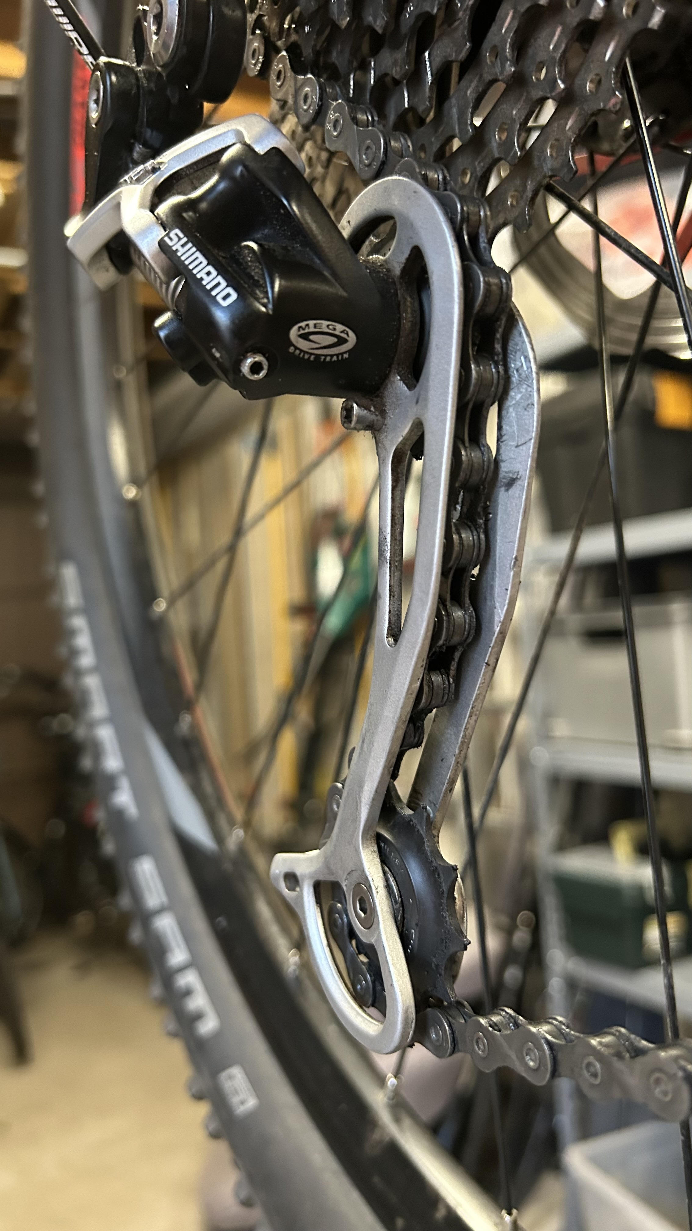

Goedenavond,
Op mijn 2e hands mountainbike zit een Deore XT derailleur. Er zit alleen 4 schroefjes op ipv 3 zoals ik gewend ben. Kunnen jullie mij helpen met de functie van dit (stel)schroefje? Het lijkt weinig effect te hebben.
Hieronder de foto’s.

pmverhoef@gmail.com 24 mei 2023 09:14
Ik bedoel de linker schroef op het zwarte deel van de derailleur. Die op de kooi is duidelijk.

pino 24 mei 2023 09:31
Ik vermoed dat hij de veer van de kooi vast zet. Zolang je geen kooi hoeft te vervangen, lekker laten zitten.

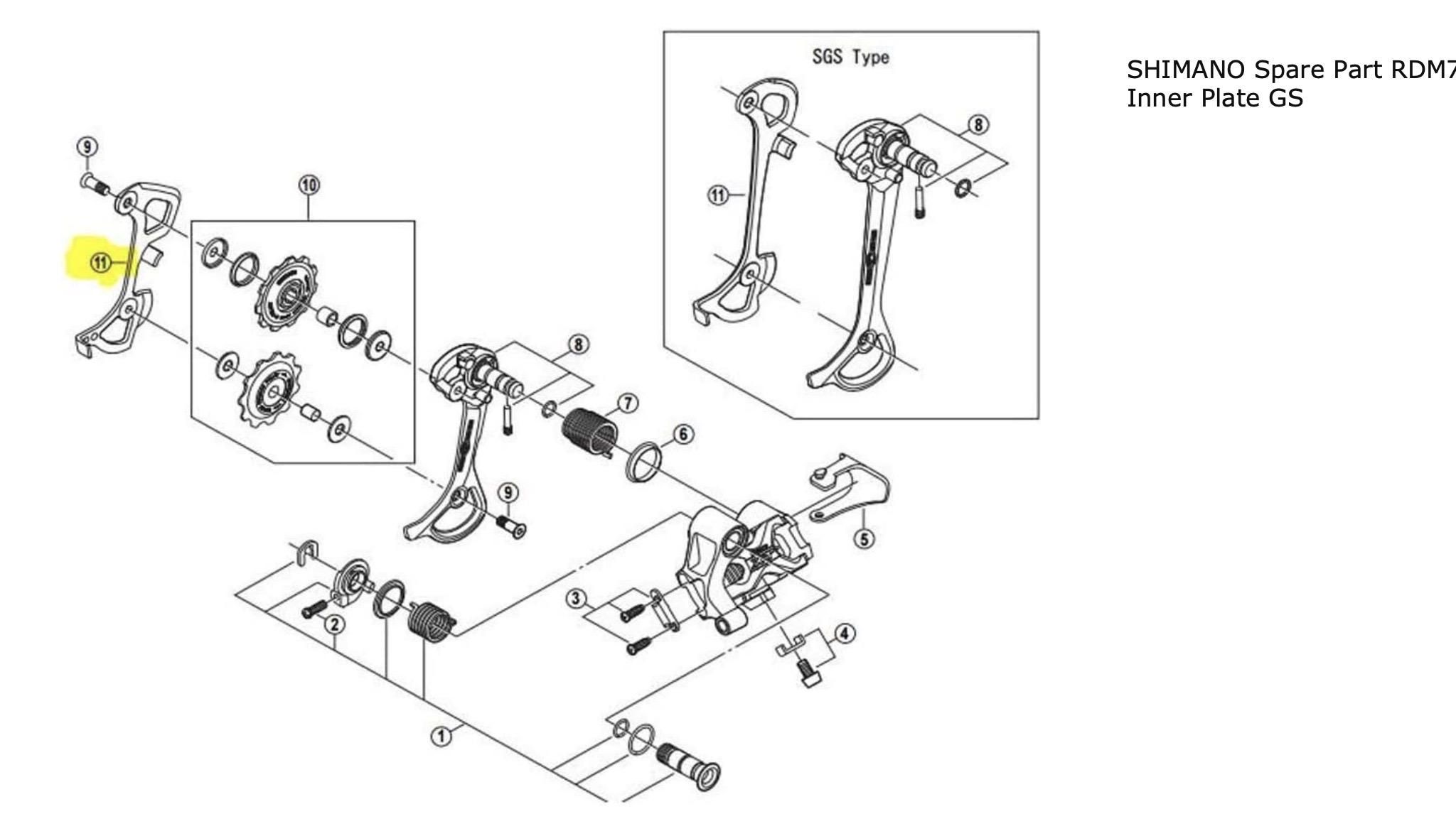

pino 24 mei 2023 09:34
Nr 8 in het plaatje

Dat is een borgschroef die ervoor zorgt dat de as van de derailleurkooi niet kan verschuiven. Laten zitten dus.
