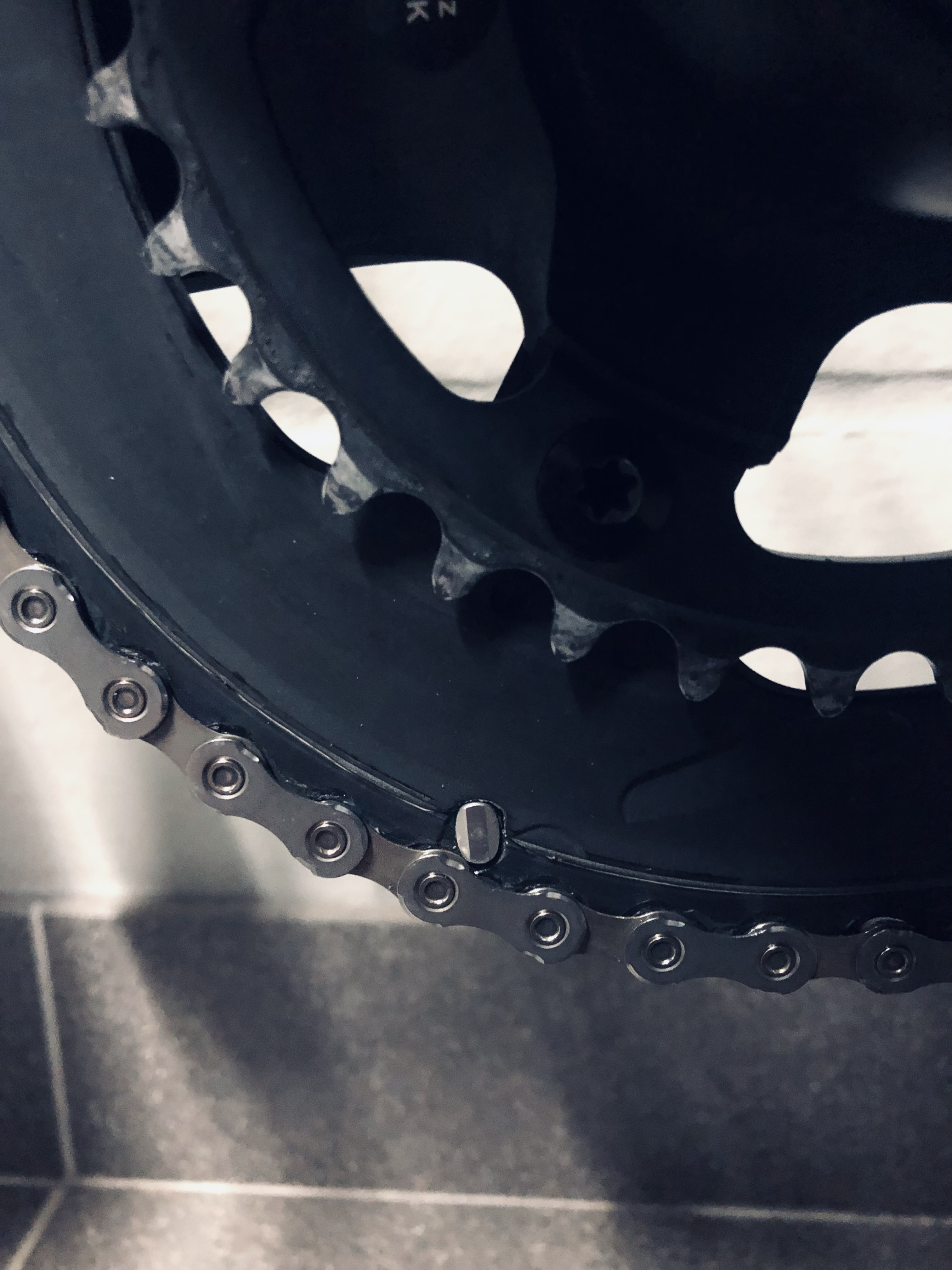

Hallo
Ik heb een vraagje ivm koersfiets
Rijd altijd in droge omstandigheden
Ketting en cassette worden op tijd vervangen🙂.
Vraag is hoelang gaan kettingbladen
Vooraan mee?
Kan je daar ongeveer een Km aantal op plakken.
Mijn geval nu 6100 Km nu
Type shimano r8000

Heb je een foto van de kettingbladen? Er is niet direct een afstand op te plakken, gaat ook erg om onderhoud (hoe goed maak je schoon en wat is de staat van je ketting) en omstandigheden waarin je rijdt

6100 km: voorlopig niets aan de hand. Met dit specifieke type geen ervaring. Enkele groep-generaties geleden was 20000 km geen uitzondering. En anders heb je nog TA Spécialités.

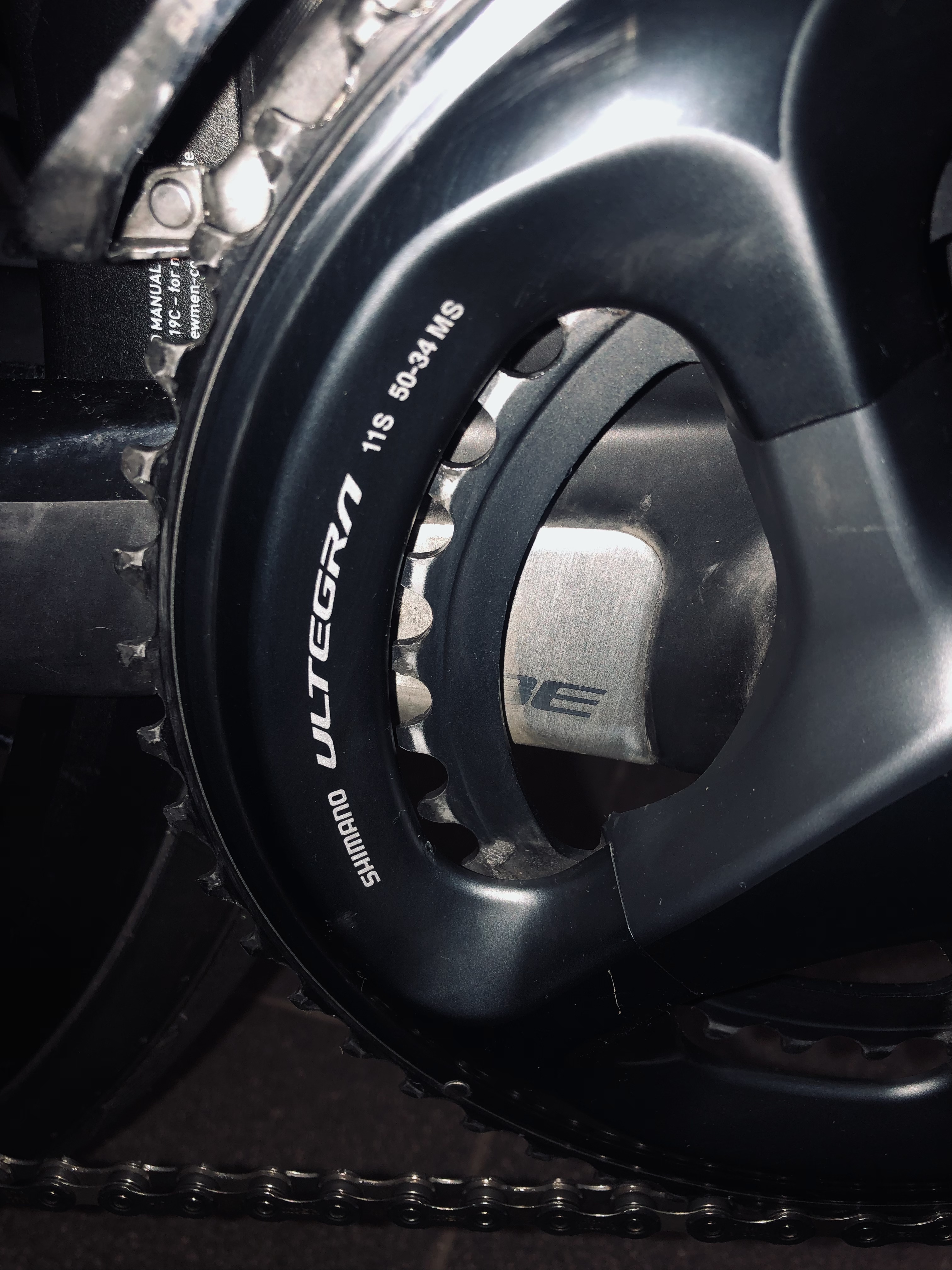

Fiets enkel in droge omstandigheden en om de 3000 Km nieuwe ketting en casette.
Foto staat binnenblad en buitenblad.
6100 Km natuurlijk niet allemaal op 1 blad
Laat ons zeggen mss elk de helft op blad gereden elk 3000km
Zie foto’s

Rij er eindeloos (!) mee, op sommige fietsen liggen ze er al wel 40.000 km op. De ketting schoonhouden en op tijd vervangen is wel belangrijk. Op een MTB heb ik ze wel eens na 7000 km moeten vervangen na en natte herfst, winter en voorjaar.
scottpch 12 okt 2022 08:02
Die bladen kunnen nog wel even mee, zoals hierboven vermeldt bij regelmatige vervanging van ketting wel zo'n 30.00km of meer...

Eigenlijk ben je nog meer geholpen met waarom dat kettingblad nog in orde is. Kort door de bocht: als je tussen ketting en kettingblad door de vloer kan zien, dan is het tijd om te vervangen.
Een andere vuistregel is 3000(-5000)km met een ketting, 3 kettingen op een casette en 3 cassettes op dezelfde kettingbladen. Dat is dan wel bij goed onderhoud(/vooral fietsen in goed weer en minder goed onderhoud). Met een slijtagemeter voor je ketting ga je met 10euro investeren ook nog wat kunnen besparen.

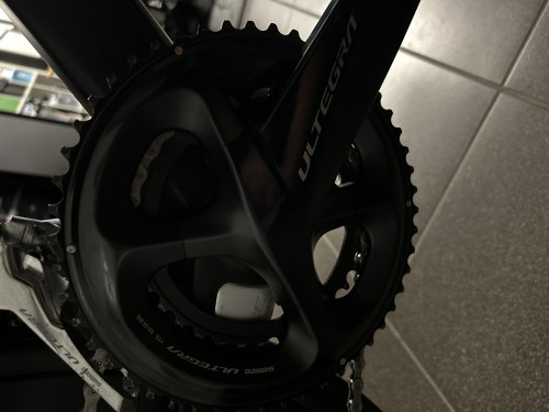

Hallo,
Ik heb een vraag omtrent mijn kettingbladen:
Shimano Ultegra R8100 Crankstel
Met de orginele kettingbladen shimano.
Onderhoud fiets altijd correct,en is een zomerfiets….
(Ziet geen regen of natte wegen)
Volgens een fiets maatje van me zit ik aan mijn Km aantal 11 400 Km,om kettingbladen te vernieuwen.
Ik lees op internet en forums dat je makkelijk kan 20 000 Km halen,denk in mijn omstandigheden toch zeker,of heb ik het totaal mis?
Alvast bedankt
Ik toon een foto van binnenblad en buitenblad,rij afwisselend op beide bladen….

Binnnenblad kan ik op de foto niet goed beoordelen, maar buitenblad is prima. Rij zelf wel 20-30.000 km met bladen, bij een fiets heb ik er al zeker 40.000 opzitten (zomerfiets).
