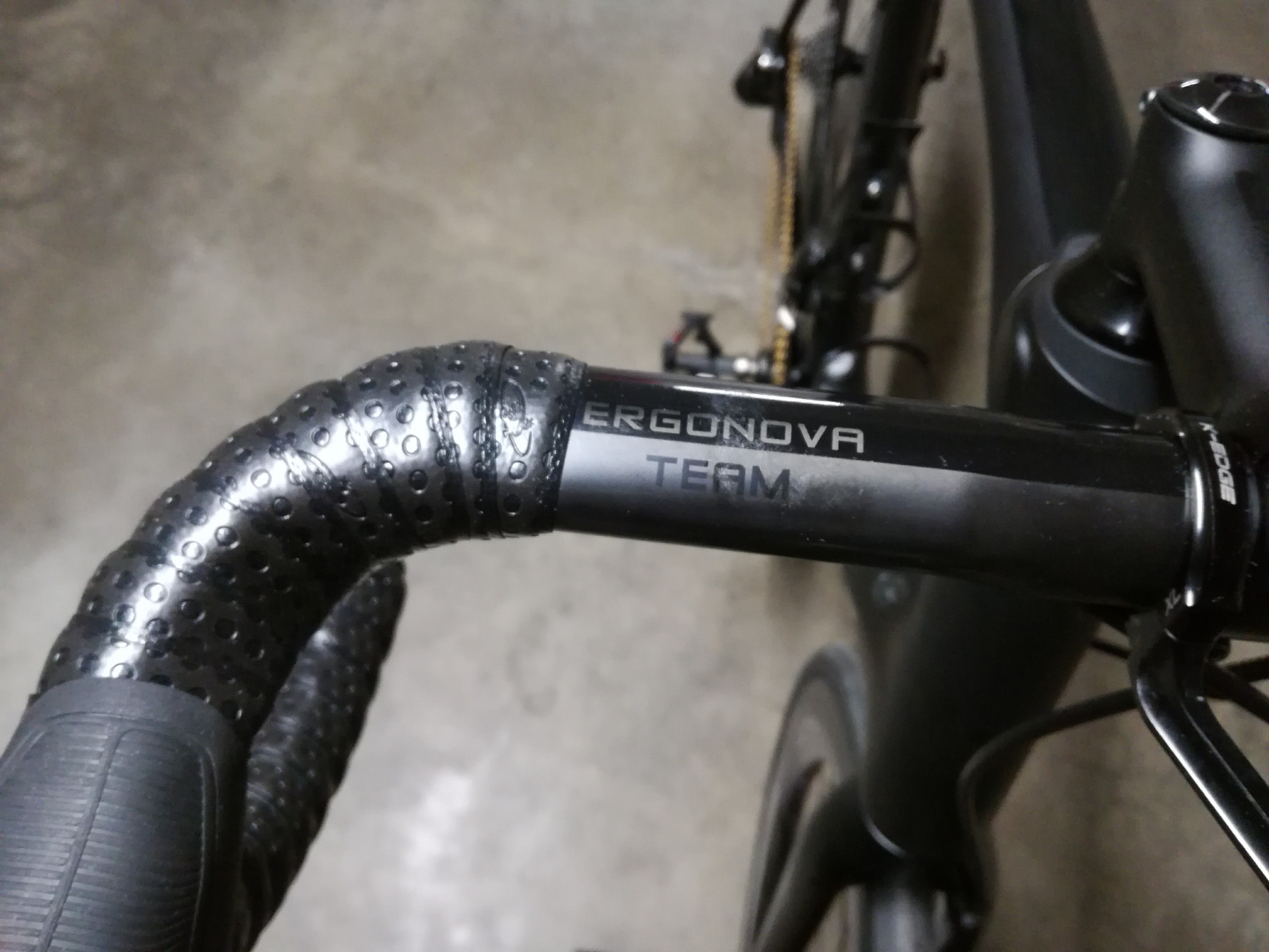

stuurlint wikkelen vanaf stuurpen
ARengineering
Berichten: 44
Lid geworden op: 23 feb 2016 21:08
ARengineering 22 feb 2023 19:57
Ik ben aan het kijken hoe je stuurlint te wikkelen (op zich niet zo moeilijk lijkt het), maar ik zie altijd dat er gewikkeld wordt vanaf einde stuur richting de stuurpen. en dan een tapje erover.
Maar ik ben aan het kijken of er ook filmpjes zijn waarbij men vanaf de stuurpen naar het einde van het stuur gewikkeld wordt, waardoor je geen tapje nodig hebt (zie er niet zo mooi uit op mijn aero stuur 😇).
Weet iemand hiervoor een goed filmpje op internet?
bvd
Arno
