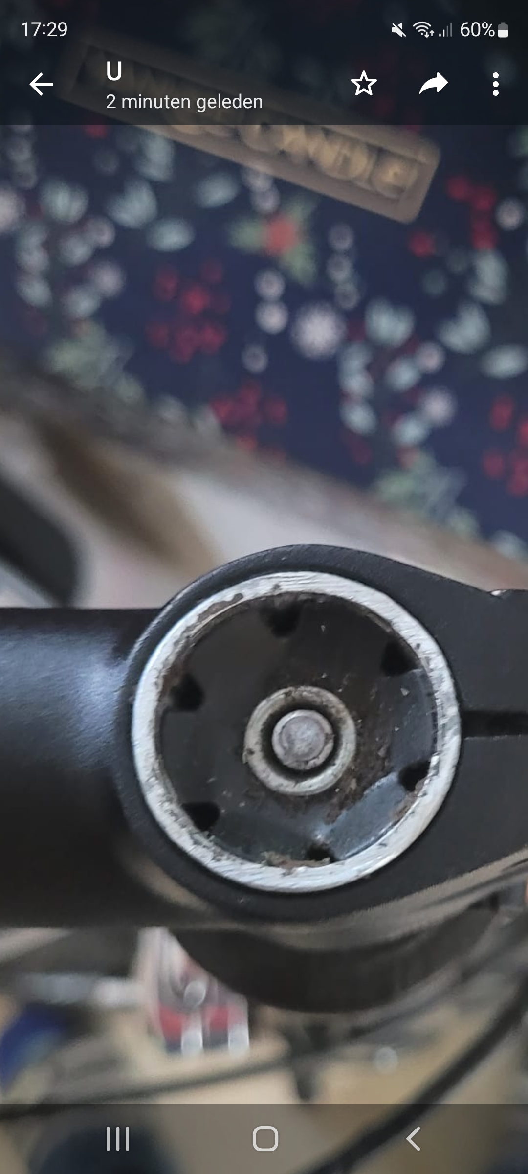

Bout van voorvork die daarboven zit is afgebroken (zie foto)
Hoe dit aan te pakken
Kan ermee gefiets worden is een rit van 50 km mee gepland namelijk.
Hoe pakken we dit aan wat moeten we vervangen?

De gemakkelijkste oplossing, de oude kroon dieper kloppen en een nieuwe plaatsen.
De moeilijkere oplossing, de oude kroon uitboren tot hij er uit kan en dan nieuw plaatsen.
Ik zou de kroon dieper kloppen en nieuwe plaatsen.

Hoe krijg je dat voor elkaar (dat deze afbreekt)?

Dat vroeg ik hem.ook gelijk en hij draaide door tot die vastzat en wou nog halve draai extra geven

Uw collega beseft niet dat deze bout de speling v/h balhoofd regelt en niet "vast" gedraaid moet worden?

Je kan er zonder probleem mee fietsen zolang je de stuurpen niet losdraait....

Achteraf niet nee.
Als hij er een nieuwe indraait en de.oude laat zitten wat betekent dit voor de speling?

Aan jouw foto te zien zit de stuurpen zo hoog op de stuurbuis gemonteerd dat je geen mogelijkheid meer hebt om de speling uit het balhoofd te halen. Vandaar waarschijnlijk dat men dat nog heeft geprobeerd door de bout nog vaster te draaien waardoor deze is afgebroken. Oplossing daarvoor is om of een spacer van minstens 5mm onder de stuurpen te monteren of de vorkbuis minstens 5mm in te korten. Verder gewoon wat @Bikerke heeft gezegd de vlinder dieper in de vorkbuis slaan en een nieuwe vlinder met inbusbout monteren. Ik zou er niet mee gaan rijden alvorens dat is opgelost.

Ik denk, klein gaatje in het boutje boren en dan verwijderen met een linkse tap.
Mijn vermoeden is dat het stuk draad er misschien zelfs wel met een magneet te verwijderen.

Er is niets dat deze bout in de starnut (zo noemt het onderdeel dat in de vorkbuis geduwd wordt) tegenhoudt dus zou ik proberen om het stuk afgebroken bout eruit te halen. Er zit nu geen kracht op, dat stukje afgebroken bout zit los, het enige wat het tegenhoudt is vuil en/of galvanische corrosie.
Ik denk dat de afgebroken bout van roestvrij staal is, die breken typisch sneller. Met een magneet ga je dan niet ver komen maar je zou ook een slip in het stukje afgebroken bout kunnen slijpen en dan kunnen proberen met een platte schroevendraaier.
