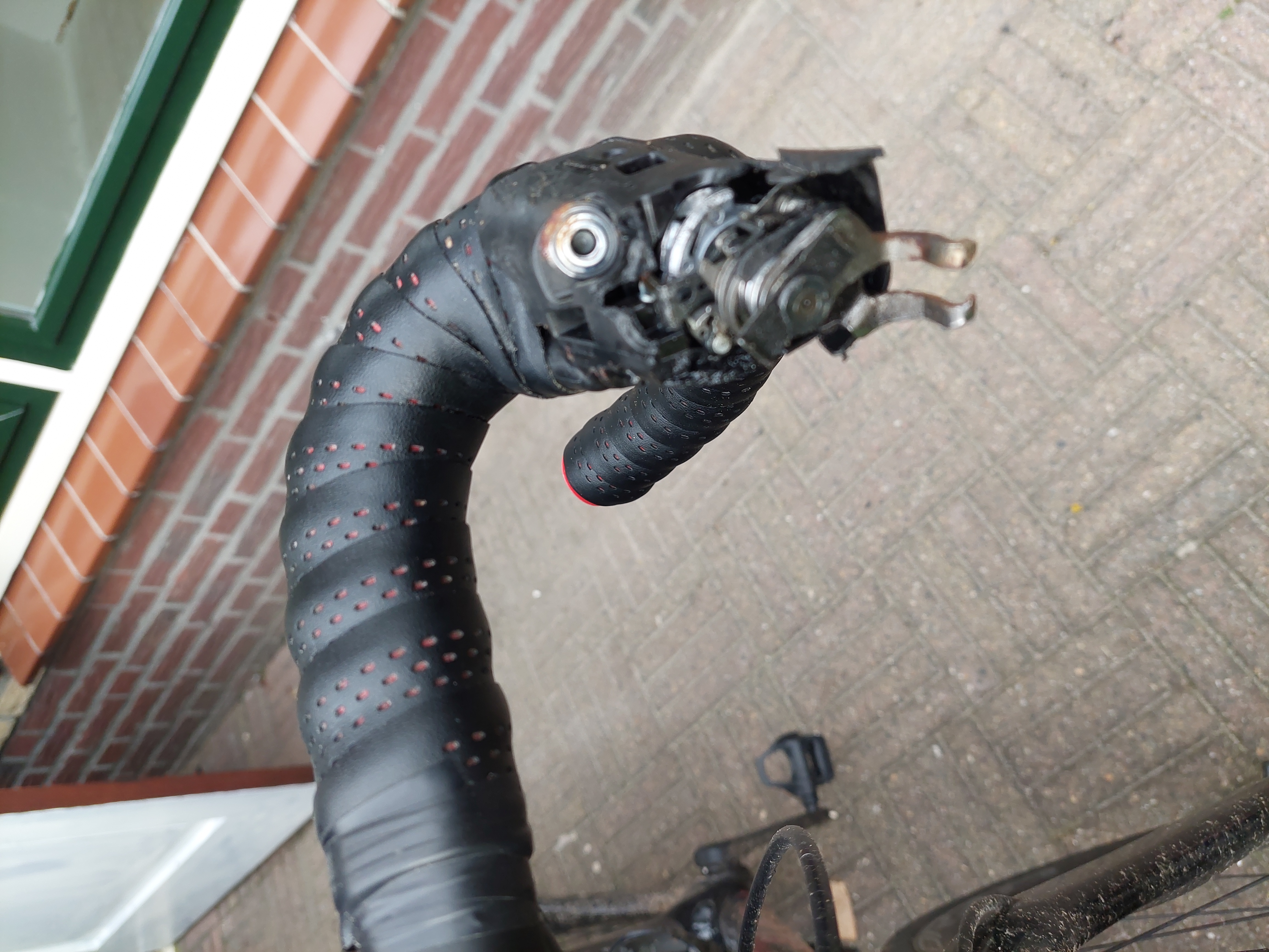

Ik ben laatst over de kop gegaan met de fiets door een stuk touw die over het fietspad hing... Resultaat hiervan is dat mijn linker shifter kapot is en niet meer remt en schakeld.

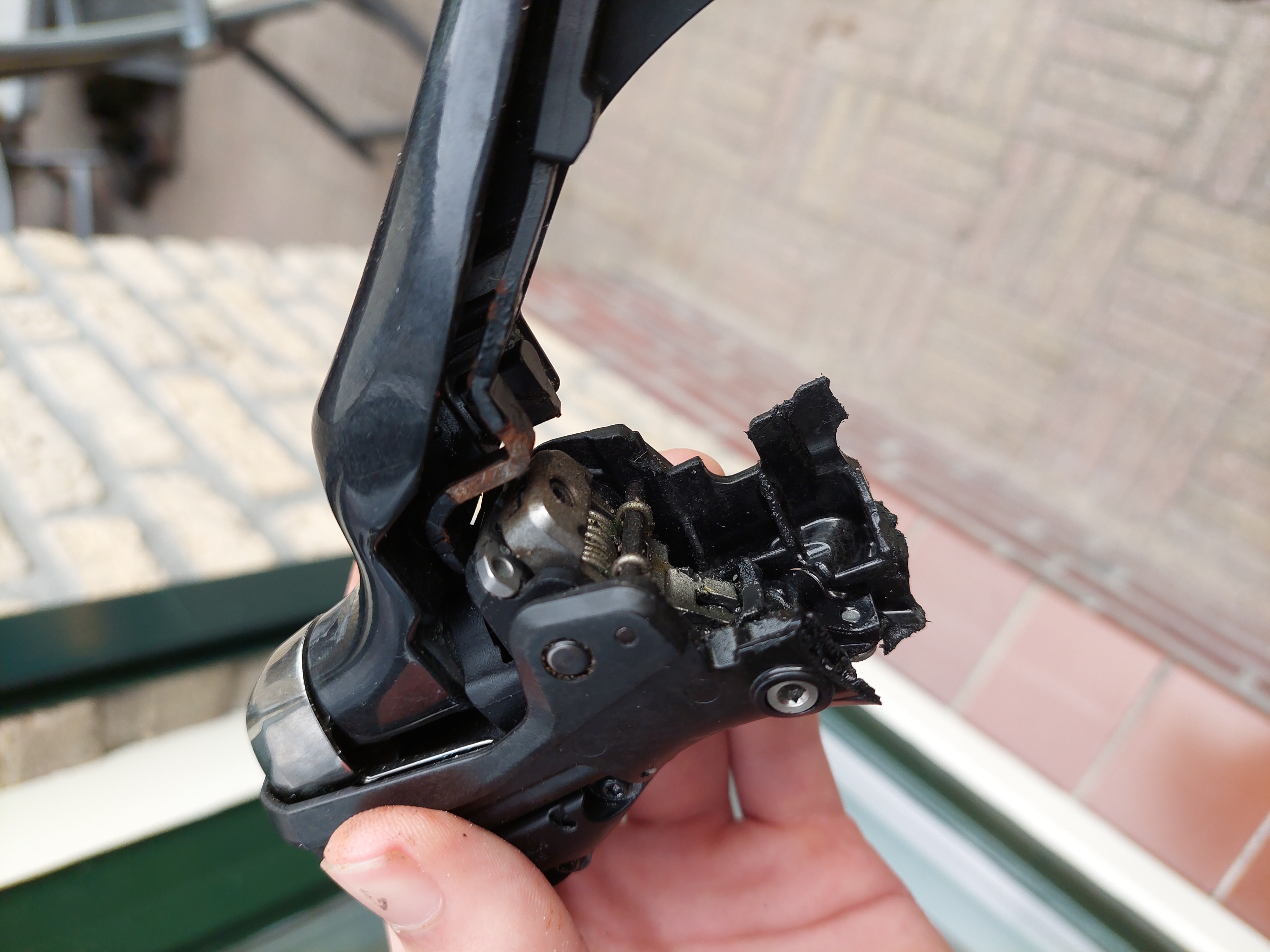

Ik heb ook even het hoesje eraf gehaald en zoals je kan zien op de foto's is de shifter wel echt doormidden gebroken. Ik ben zelf ook niet de grootste techneut maar wel aardig handig met youtube:)
Maar als ik er weer een ander shifter op plaats dan kan die gewoon weer schakelen en remmen dus?
Ik zal ook gelijk even op marktplaats of ik een shifter kan vinden. Moet ik dan ook precies dezelfde shifter kopen of kan ik bijvoorbeeld ook gaan voor een shimano 105 shifter?

Dat is dus de Shimano Ultegra 8020 shifter : 8000 shifter is voor velgremmen. Maar lijkt me einde verhaal en een nieuwe kopen, of andere moeten er anders over denken.
