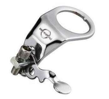

Ik denk dat je op zoek bent naar zoiets als dit.
Er zijn ook uitvoeringen die geschikt zijn voor de achterrem.
Let er wel op dat de kabelloop bij de oude versies gevaarlijk kan zijn.
Als de hoofdkabel breekt hapt de centerpull kabel in de buitenband en dat kan nare gevolgen hebben.

NicoNB schreef: 28 sep 2022 10:39 Ik denk dat je op zoek bent naar zoiets als dit.
Inderdaad, goeie, die heb ik inderdaad ook op de Vittorio traktors zitten.

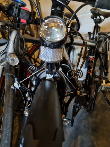

Ik heb achter zoiets zitten.
