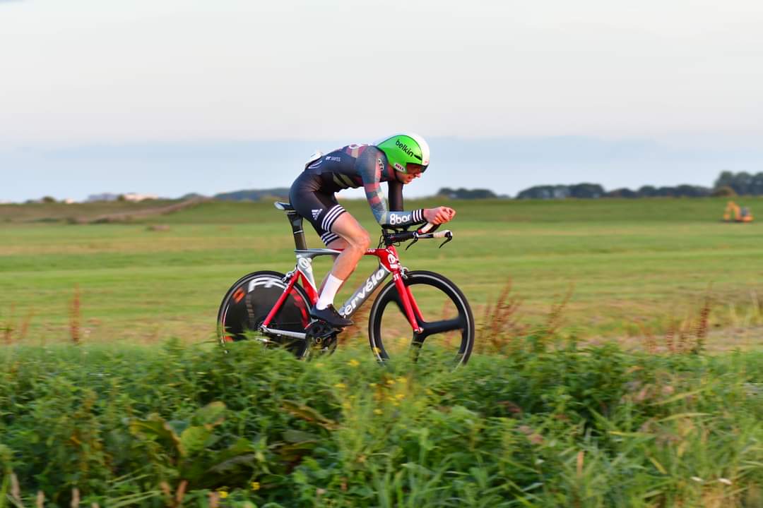

Gister had ik een tijdrit, en ondanks, een voor mijn doen, goed vermogen, 300 watt, viel de gemiddelde snelheid (41.2) nogal tegen. Komt ook nog bij dat een andere renner bij een vergelijkbaar vermogen (296 watt) een gemiddelde had van in de 43.
De eerste oorzaak zoek ik bij de houding. Zie onder voor een foto, wat kan ik hier verbeteren? Dieper zitten met een horizontale rug? En zoja, hoe krijg ik dat voor elkaar, stuur kan niet verder naar beneden...

De ruimte tussen hoofd en armen moet kleiner.
Je zou eventueel wat dieper kunnen gaan zitten maar dan wordt de hoek tussen bovenbenen en romp misschien te scherp en kun je minder vermogen leveren.
Je zou meer spacers onder de extensions kunnen zetten en ze wat kantelen.
De afstelling moet ook nog eens voldoen aan de regeltjes.
Je hebt echt iemand nodig met kennis van zaken om je goed op een tijdritfiets te zetten.

Tijd terug had ik een tijdrit van 21km. 279w avg en 43.5kmh. Er is dus inderdaad nog werk aan de winkel.
Lager is niet altijd meer aero. Narrow is aero, je moet je schouderbladen naar elkaar toe brengen en je hoofd meer tussen je armen in. Ik zou je ligstuur ook 15 graden omhoog zetten.
Je zit inderdaad niet heel erg diep. Ook niet heel erg rechtop trouwens. Het liefst wil je dat je helm niet boven je rug uitkomt, maar je moet ook in die houding, met een extremere heuphoek, wel genoeg vermogen kunnen leveren. Vaak zie je wel dat het iets mindere vermogen in die houding toch een hogere snelheid oplevert.
Daarnaast spelen er nog wel meer factoren die een vergelijk lastiger maken. Wellicht is de andere renner die jij noemt wat korter dan jij, dat kan al aardig schelen. Daarnaast kost snelheid opbouwen meer vermogen dan snelheid vasthouden, maar kost een hogere snelheid vasthouden nauwelijks meer vermogen, waardoor de gemiddelde vermogens dichtbij elkaar kunnen liggen en de gemiddelde snelheid toch kunnen verschillen. Zit er ook verschil in de pacing?
Ik rijd zelf (o.a.)achtervolging op de baan, en heb aardig wat tijd en energie gestopt in vergelijkingen en opbouw van (korte) tijdritten in dezelfde omstandigheden. Met de info die jij nu geeft is het lastig een goed vergelijk te maken. Mijn tip: vergelijk jezelf met jezelf, en niet met anderen.
Als je op je huidige fiets niet dieper kunt zitten zou je kunnen proberen iets langer te gaan zitten, moet je nog rekening houden met de UCI-eisen voor een tijdritstuur?

Daarnaast is gemiddeld vermogen vergelijken t.o.v. een andere renner niet heel nuttig zolang je gewicht en andere factoren daarin niet meeneemt.

Ik zoom net even in op je foto en er zijn alvast wat verbeterpunten zichtbaar zonder ook maar aan je houding te werken. Of een erg dure nog snellere fiets te kopen.
De 'gratis' snelheid upgrades
- Rugnummer goed strak spelden en zo laag mogelijk! Liever te veel spelden erin dan te weinig. ( sorry ik moet er eigenlijk om lachen )
- Liefst schoencovers danwel aero sokken gebruiken
- Ketting waxen. Op de korrelige foto lijkt het nogal zwart en vet.
- Mogelijk is je fiets inclusief aero bidon ( elite ) sneller dan zonder omdat je dan ruimte opvult.
- Zo min mogelijk remmen uiteraard
Banden lijken me zo continentaal 4000s te zijn. Die kunnen mogelijk dus nog sneller. En natuurlijk latex bb als het er nog niet in zit.
De bovenstaande dingen klinken triviaal. Maar hier is al een mooie 15-20w besparing of meer te halen (ligt eraan wat de banden zijn)!
Verder lijkt het me dat je juist je armen omhoog moet brengen om zo inderdaad het gat tussen je hoofd en armen te verkleinen. Misschien moet je hierbij ook de reach iets vergroten om niet te ver omhoog te komen. Een positie als in de geplaatste foto twee is voor jou postuur zeker ook het meest haalbaar. Maar je zal waarschijnlijk moeten denken aan een andere tijdritstuur. Eentje waarbij je veel losse spacers onder de extensies kan plaatsen die je het liefst ook kantelt. De hele basebar omhoog brengen doe je het liefst niet. Dan zit je te rechtop bij het nemen van bochten etc. Voor het testen kan je dit echter wel doen. Gewoon het hele stuur wat je nu hebt zo hoog mogelijk plaatsen met een langere stuurpen erin.

Verder zijn er nog extremen zoals evenepoel of deze van de deen Holm. Die zeker niet haalbaar gaan zijn. Maar het is een mooi voorbeeld van de extreme heuphoek die sommige van deze gasten aankunnen. Let wel in deze positie nog power leveren is niet makkelijk.

Dank jullie wel! Hier kan ik wat mee. Ik ga eerst maar eens met de hoogte van het stuur spelen i.c.m. een langere stuurpen. Kijken wat daar het effect van is.
Wat betreft de "gratis" upgrades: dat startnummer is inderdaad wel erg knullig. Aero bidon is een goede! De shoecovers had ik, maar er scheurde er eentje tijdens het aantrekken..... Parcours verkennen en de bochten kennen gaat ook helpen, in de eerste ronde schatte ik de bochten niet goed in waardoor ik in de remmen ging.

Je hoeft niet lager, maar je moet proberen je schouderbladen naar elkaar toe te sqeeuzen en dan als een schildpad je hoofd naar beneden. Kijk maar eens naar het 2e plaatje die Thestudent postte, zo laag zit die ook niet. Als je lager gaat, zal die "shrug" houding lastiger gaan.detest schreef: ↑23 sep 2022 08:25 Dank jullie wel! Hier kan ik wat mee. Ik ga eerst maar eens met de hoogte van het stuur spelen i.c.m. een langere stuurpen. Kijken wat daar het effect van is.

Afhankelijk van het frame kost een aerobidon in de regel 1w tov geen bidon. Tijdritten tot 30min ofzo hoef je niet te drinken.
Ja, inderdaad, met de stuurhoogte bedoel ik dan, stuur omhoog, lager kan die ook niet, met een langere stuurpen. Puur om te kijken wat de invloed is op de snelheid. En dan focussen op de "schildpadhouding"NuitKor schreef: ↑23 sep 2022 08:32Je hoeft niet lager, maar je moet proberen je schouderbladen naar elkaar toe te sqeeuzen en dan als een schildpad je hoofd naar beneden. Kijk maar eens naar het 2e plaatje die Thestudent postte, zo laag zit die ook niet. Als je lager gaat, zal die "shrug" houding lastiger gaan.detest schreef: ↑23 sep 2022 08:25 Dank jullie wel! Hier kan ik wat mee. Ik ga eerst maar eens met de hoogte van het stuur spelen i.c.m. een langere stuurpen. Kijken wat daar het effect van is.

kan je een negatieve stuurpen monteren? of zit er geen losse stuurpen op? Langere stuurpen zou ik niet voor kijken, je zit nu al op het puntje van je zadel.
Nuttig zou zijn een foto van het frontale oppervlak. En kijken wat bepaalde houdingen daar invloed op kunnen hebben.
Veel renners kunnen hogere vermogens trappen met het zadel 'ver' naar voor. Bij triatlon staat het zadel dan ook dikwijls tot aan de trapas of zelfs voorbij de trapas. Maar voor de UCI mag het zadel niet zo ver naar voor. En dus zitten renners dikwijls op het puntje van hun zadel om hun vermogen te kunnen trappen. Dus: op het puntje van het zadel zitten is niet altijd omdat je stuur al ver naar voren staat (waar ook weer beperkingen op zijn
