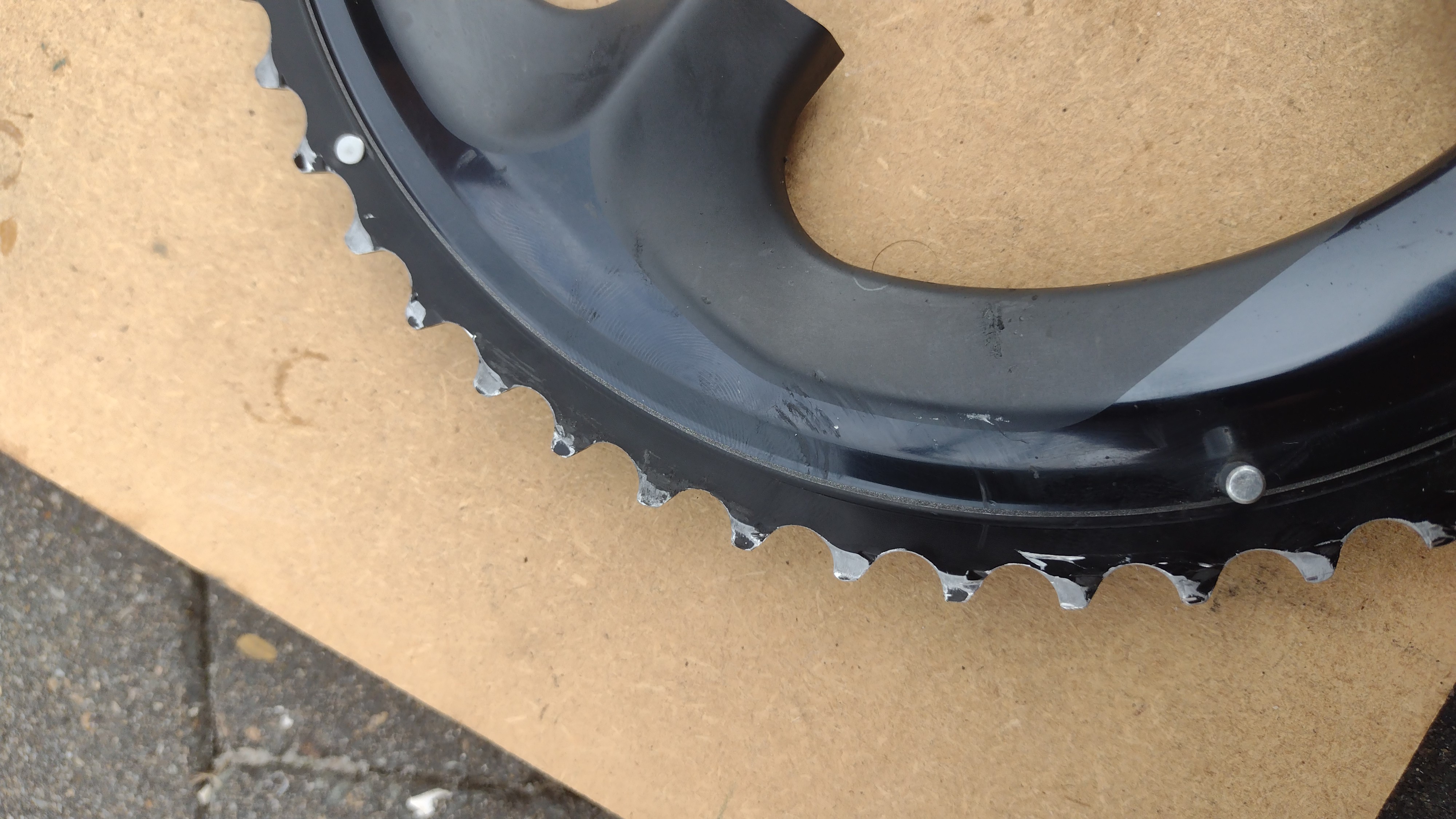

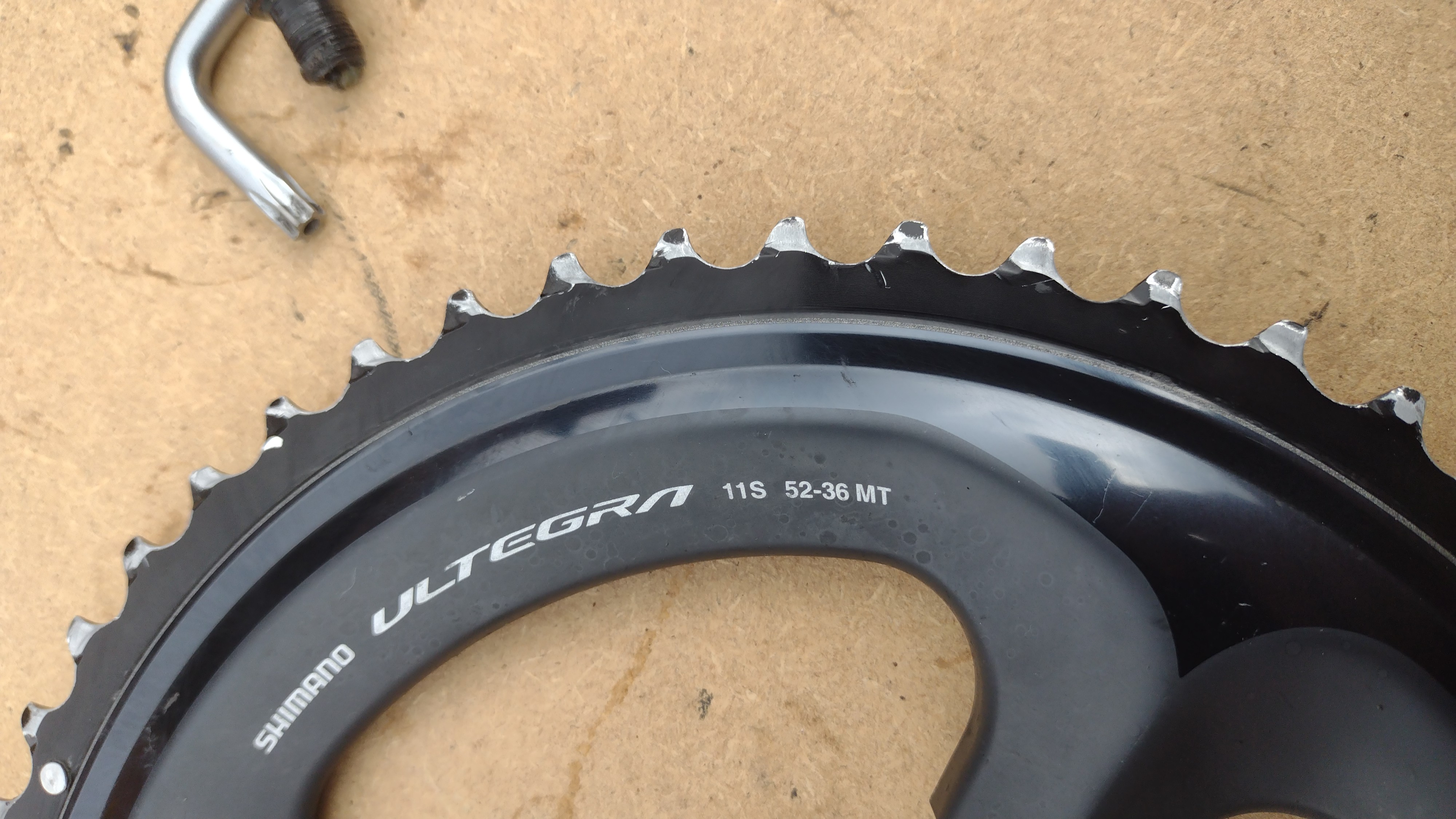

Hallo allemaal,
Wat denken jullie? Reeds 16000 km op het blad. Ik weet het zelf niet zeker.
Bedankt!

Mijn bescheiden mening, duidelijke gebruikssporen maar nog niet versleten.

Dat lijkt mij ook. Die is nog niet aan vervanging toe.

Eens. Normale sporen van gebruik, maar nog niet aan vervanging toe. Meestal zie je dan tandjes die al veel verder gesleten zijn ('haaientanden').

Doorrijden!
Blad is nog niet versleten, wanneer er haaientanden verschijnen dan pas vervangen.

Kan misschien nog wel 16.000 km mee.!

Bladen op foto lijken nog in orde...
