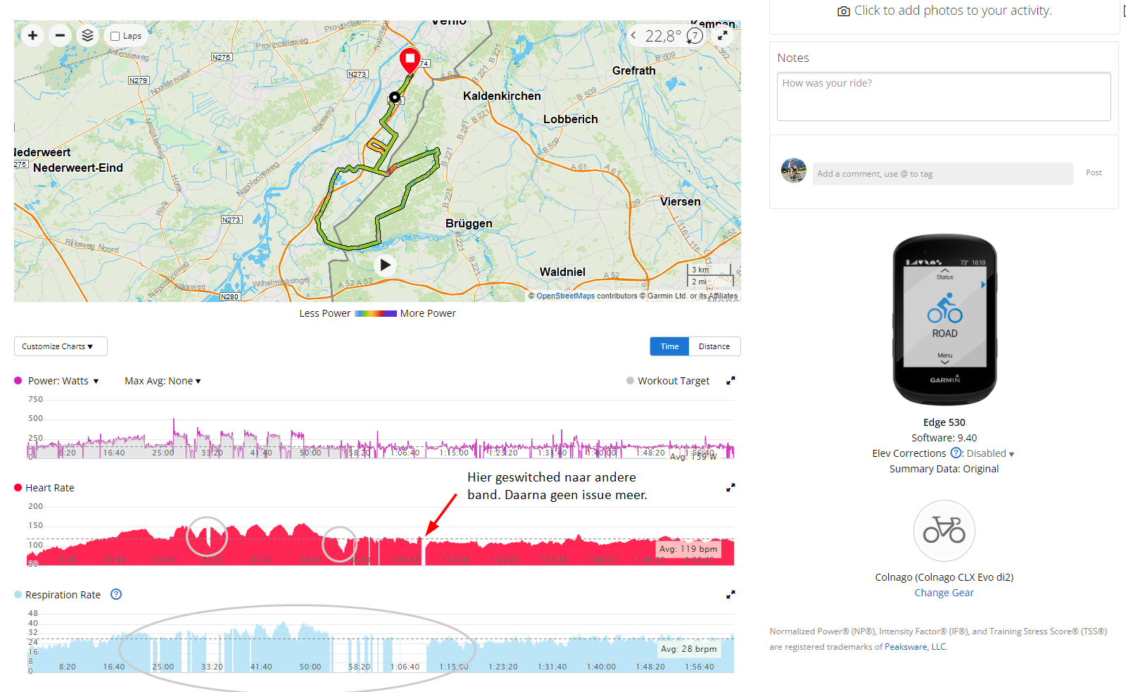

Grappig dat je het vraagt. Ik ben net bezig om een Polar Pro strap RMA te sturen. De originele band die bij de H10 kwam doet het wel nog, maar is me eigenlijk net een slagje te krap met een borstomvang van ~100cm.
De XXXL strap deed het in het begin goed, maar begint nu tijdens het fietsen na een tijdje uit te vallen. Zie ook het bijgevoegd plaatje. Hier had ik zowel de XXXL als de originele M-XXL band om. Begon met de sensor op de XXXL, na ong. 1 uur was ik er wel klaar mee, en heb ik hem op de originele strap gezet, en probleem weg.
