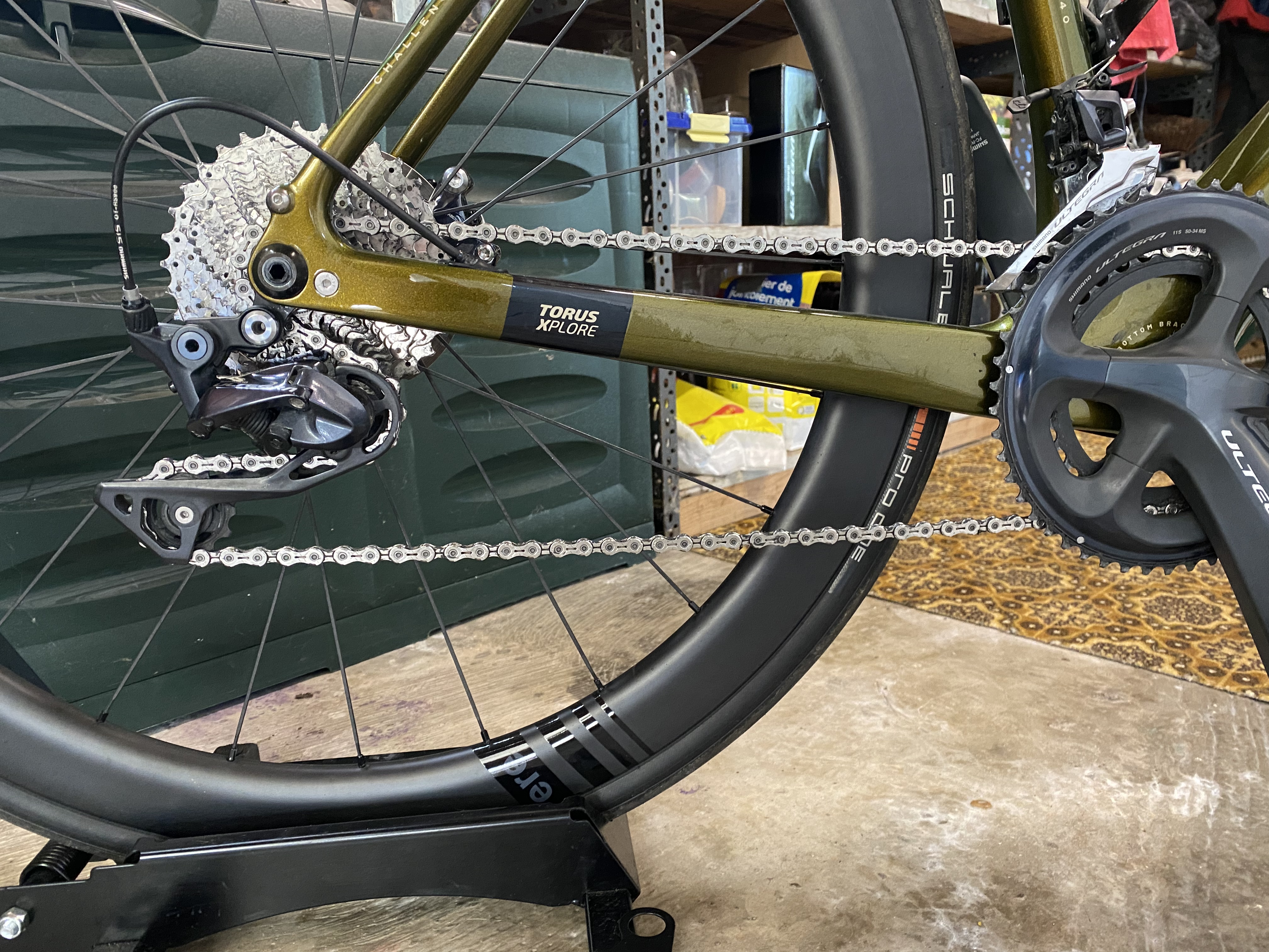

Goedendag,
Ik heb het volgende;
Bij het gebruik van mijn 4 kleinste tandwielen op de 11-34 cassette klappert de derailleur even kort naar voren bij het stoppen met trappen. Hierbij slaat de ketting op de achterbrug.
Ik heb bij het bepalen van de lengte van de KMC ketting de methode ‘groot-groot + 2’ gebruikt.
Dit euvel is mij bij de voorgaande cassette (12-25) nooit opgevallen.
Heeft iemand hiervoor een oplossing of is dit normaal?
Mijn groepset is Shimano R8000 met een 50/34 en naar mijn weten een lange kooi. Verder schakelt het goed en slaat de derailleur geen verzet over.
Klein/ groot
Klein/ groot
Groot/ groot
Groot/ groot
Groot/ klein
Groot/ klein
Klein/ klein
Klein/ klein

Kettinglengte is prima. Ik denk dat het probleem in de cassettebody van het wiel zit.

Groot-klein en de derailleurwieltjes in een hoek van 90° tov de grond.
"Kettinglengte bepalen", deze vraag komt trouwens regelmatig terug op dit forum.

Wat thestudent hierboven zegt. Kettinglengte is prima, maar ik zou de kogellagers van je body eens controleren (en waarschijnlijk ook vervangen)

Met nog 1 aanvulling.
Lijkt er inderdaad op dat het in je freehub zit. Dat kan ook aan de palletjes liggen in plaats van aan het lager. Even loshalen, goed schoonmaken en op de correcte wijze voorzien van wat olie zou het probleem ook al kunnen oplossen. YouTube is hier je vriend.

Is dit alles niet wat vlot voor een ‘nieuwe’ wielset waar zo’n 1200km op is gereden nog geen 3 maanden?

Torus2021 schreef: 13 jun 2022 23:13 Is dit alles niet wat vlot voor een ‘nieuwe’ wielset waar zo’n 1200km op is gereden nog geen 3 maanden?
Op mijn gravelbike had ik voor 1200km al BB, headset en 1 wiellager vervangen. Dus ja, dat is vroeg. Nee, het is niet onmogelijk dat het zo snel problemen oplevert. Mijn dealer heeft dat onder garantie netjes opgelost.

Wat ook nog kan, is dat de ketting een paar rottige schakels heeft. Zo slecht gesmeerd dat ze niet mooi mee bewegen in de bochten die de ketting maakt. En dat treedt dan uiteraard op bij de kleinste kransje en bij stoppen of achteruit trappen.
Ofwel ketting een keer goed kuisen

Lagers van de pulleys misschien?

Kan volgens mij ook afstelling van je derailleur zijn, ik heb ook wel eens dat ie op de grote tandwielen prima loopt en dat ie dan op de kleinere net een beetje teveel afwijkt waardoor ie dan klappert. Ik zou ook even mijn achterderaileur een slagje losser en vaster geven qua kabel.

Heb ook wel eens zoiets gehad en uiteindelijk was die veer die hem strak houdt veel te smerig. Spuit daar nu af en toe wat WD40 in
