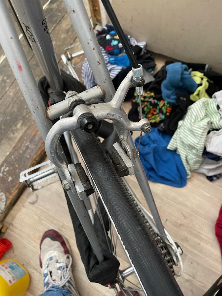

Remmen:
Er zitten op dit moment zijn Weinmann type 730. Ik neem aan dat de remblokjes vervangen moeten worden als ik nieuwe wielen heb? Zijn deze remblokjes beschikbaar voor bijvoorbeeld aluminium velgen? Of raden jullie aan om hele nieuwe remhoeven erop te zetten? Zo ja, passen alle remhoeven er zomaar op of waar moet ik anders op letten? De remhendels lijken mijn inziens nog goed.

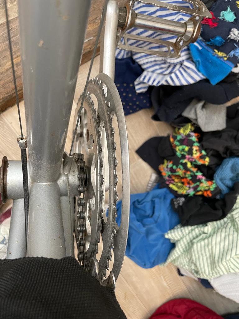

Tandwielen en ketting:
Ik ben van plan om een singlespeed conversie kit te kopen. Kan ik voorop gewoon 1 van de tandwielen laten zitten? En welke raden jullie aan om te laten zitten? De middelste, kleinste of grootste? Heb ik ook een nieuwe ketting nodig? Waar moet ik op letten bij het kopen van een ketting voor singlespeed?

De huidige, moderne velgremmen hebben kortere armen en een andere bevestiging. Als je toch moderne (dual pivot) remmen wil monteren zal dus heel specifiek naar bijvoorbeeld Tektro R539 of soortgelijke remmen met een 47-59mm reach op zoek moeten en dan ook nog met een lange bevestigingsbout met normale moer in plaats van de kortere met verzonken moer. An sich kan je inderdaad ook houders voor moderne remblokken op die Weinmanns monteren, eventueel met een paar washers werkt dan prima al heeft het nooit het remvermogen van moderne remmen.

Je hebt het over drie kettingwielen maar is de grootste geen broekbeschermer zonder tanden? Ik neem aan dat de binnenste 42 tands is (even tellen) en dat is echt zwaar genoeg als je die bijvoorbeeld combineert met 14 tands achter.
