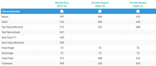

Ik heb een Cervelo Aspero op het oog, ik ben 190 cm lang en heb een binnenbeen lengte van circa 88 - 90 cm.
Ik zit precies tussen maat 58 en 61 in, Cervelo adviseert maat 58 met een langere stuurpen.
Ik wil de fiets gebruik om de winterdag door te kunnen trainen, en af en toe een amateur cross mee te pakken en de lokale MTB-parcours te rijden , ik ben bang dat ik met een langere stuurpen inleveren op wendbaarheid. Mij lijkt het dan logischer om maat 61 aan te schaffen met een kortere stuurpen.
Het verschil in reach tussen de 2 maten is 9mm, en het verschil in effectieve bovenbuis 20mm.
Graag hoor ik jullie mening, alvast bedankt.

Zou kijken naar verschil in stack.
Dat verschil in reach is minimaal en een 1cm langere stuurpen ga je niet merken.

Ik zou de 58 kiezen ben 1,86 en 91cm bbl.
Kennis van mij heeft jou maten en heeft ook een 58.

DDX schreef: 10 feb 2022 10:48 Zou kijken naar verschil in stack.
Het verschil in stack is 25mm

Welke geometrie heb je op je huidige koersfiets?
Als je nu al wat hoger zit, dan de grotere maar, zit je nu al wat dieper (lager) dan de kleinere maat. Beetje kort door de bocht natuurlijk.
Meeste mensen zitten op een gravelbike liever iets hoger en korter dan op de koersfiets (ik niet echt, ik zit even lang en een kleine centimeter hoger)

Bikertwente schreef: 10 feb 2022 11:04 Het verschil in stack is 25mm
Op basis daarvan je keus maken dus.
Vergelijken met je huidige fiets als je daar goed op zit. (en neem dan ook spacers mee in de berekening)

Als je die volle 25mm aan spacers nodig hebt, kom je nog 1cm tekort. Dan moet je dus al een 2cm langere stuurpen hebben.

Ik heb nu een bianchi aria uit 2019, zelfde frame als 2017.
Hierbij steek het zadel ongv 19 cm uit en de zitten er geen spacers onder de stuurpen, ik kan hier gerust 5 uur op fietsen.
Ik vind het lastig om deze getallen met elkaar te vergelijken.

De 58 ligt dichter bij je Aria. Het verschil met de 61 is best groot.

De 58 dus. Stuurpen 1cm korter (of 2cm als je korter wilt zitten als op de Aria) en dan zit je 3cm hoger (of je steekt een sterk negatieve stuurpen, dan kom je nog wat lager)
De 2020 heeft de kabels buitenom, dus je bent redelijk vrij om een stuurpen te kiezen.
Het hangt wat of van wat je verwacht van de fiets.

Sowieso de 58 inderdaad en dan moet je je nog eerder druk maken of de stuurpen niet te kort wordt. Bij een hogere zit hoort namelijk ook een kortere zit.
