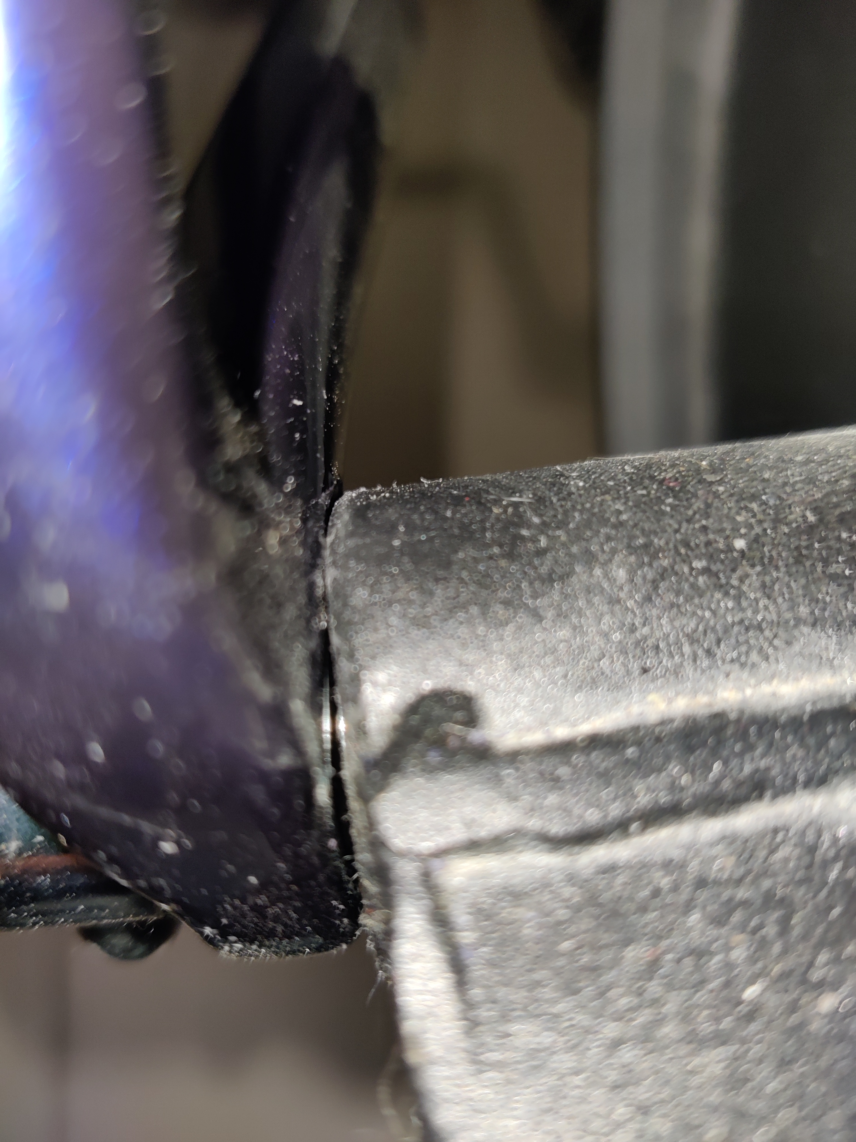

Ik heb 2 weken geleden mijn alu fiets verkocht waarmee ik ook op de wahoo kickr reed en nu rij ik een 2tal weken met mijn ultimate carbon frame op de rollen en merkte vandaag deze schade op (zie foto). Het ziet er op foto wel erger uit dan het echt is.
Kan dit kwaad en hoe zou dit komen? Ik merk wel dat er veel meer beweging in het frame zit dan met mijn alu fiets dus dat zal van de wrijving komen vermoed ik..wat kan je daaraan doen om verdere schade te voorkomen?

Nou als het goed is klem je daar niet. Dus of er komt een stuk trainer dichtbij met de fiets op de trainer. Of het gebeurt tijdens het monteren van het wiel of van de fiets op de trainer door wat onvoorzichtigheid. Uiteindelijk zie je dit soort schades op veel fietsen. Als het alleen de lak is kan het niet veel kwaad.

Daar klemt hij inderdaad niet, de trainer zou daar tegen het frame moeten komen voor die schade.
Of het van erop te zetten is of van de wrijving dat kan ik nu niet zeggen. Ik hoop dan het eerste want als het wrijving is gaat het alleen maar erger worden natuurlijk.
Gewoon verder in de gaten houden dan?

Zet m terug op de trainer en bekijk hoeveel ruimte er links en rechts is. Zou vanzelf duidelijk moeten worden waar hij raakt. Maar je zal verbaasd zijn hoe ver die frames kunnen buigen.

Net eens gedaan en waar de schade zit, daar zit hij eigenlijk tegen de trainer vastgeklemd.. Zou het daarvan komen? Of misschien dat hij eens niet vast genoeg zat en daardoor geschuurd heeft?

Als ik het zo kan zien. Een combi van beide. Het vastzetten en schuren. Mijn inziens wordt het alleen maar erger op deze manier... heb helaas zo geen oplossing voor je.

Kun je s.v.p. Een foto maken van iets meer afstand? De manier van klemmen ziet er zo bijzonder uit. Misschien zou je met een rubber opvulring (enige mm dik) kunnen werken om het schuren te voorkomen.

Mist er niet een adaptertje tussen trainer en frame?
Edit: Voor een Wahoo Kickr gebruik je de volgende adapters:
https://eu.wahoofitness.com/devices/ind ... er-kit-buy
De linker twee voor snelspanners, de rechter twee voor steekassen

Dat laatste wilde ik ook zeggen.

Zelfde schade heb ik ook. Je moet de linker insert omdraaien. Dan komt de achtervork iets verder van de trainer. Sindsdien geen problemen meer.

Dat heb ik idd nu gedaan. Blijkbaar hebben ze een speciale adapter gemaakt ook voor de ultimate dst ze gratis versturen. Heb hiervoor wahoo gemaild.
Met de insert andersom werkt het ook, maar schakelt wel minder goed..
