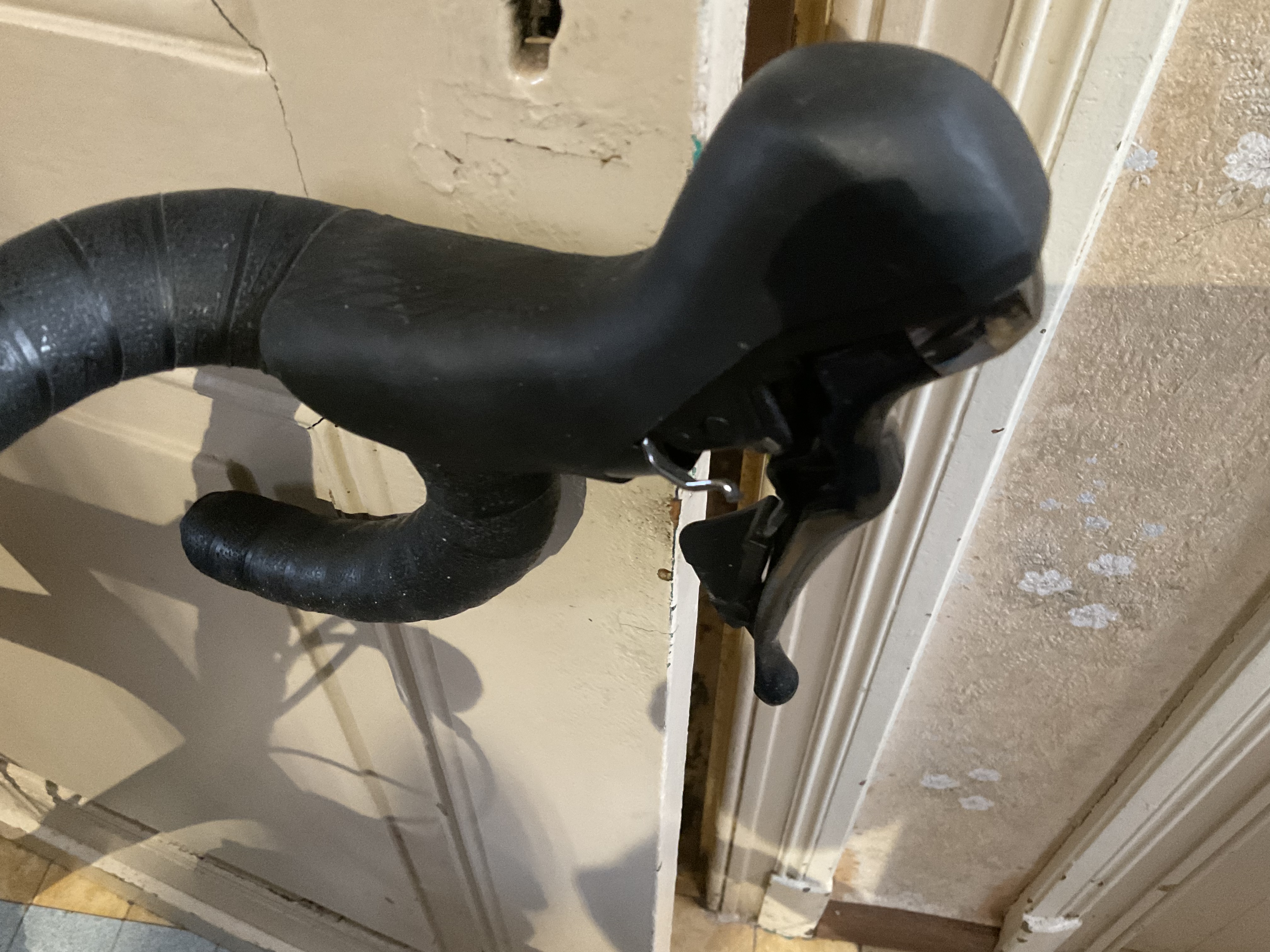

Ik heb een probleem met de shifter van de voorderraileur. Ik heb die geforceerd door te schakelen van binnenblad naar buitenbad. Telkens ik dat doe blijft er zo een klein palletje uitsteken, waardoor ik de kleine schakelhendel niet kan gebruiken. Ik moet dan dat palletje met mijn duim terugduwen, en dan kan ik schakelen.
Volgens fietsenmaker moet de volledige shifter vervangen worden.

Ik zie het niet voor me. Kun je een plaatje bij je praatje doen?

Een foto verduidelijkt een hoop.

Lijkt zoiets als dat, het onderste paldel niet volledig terug komt kan je het voorste niet gebruiken.
Bij mij zat/zit het rubber van de shifter niet juist. En het was incidenteel dat de binnenste blijft plakken.
Shimano shifters zijn toch redelijk repareerbaar/servicebaar?

galileo2 18 jan 2022 10:39

exact dat palletje is blijven hangen om wat voor reden dan ook.

De voorderraileur kabel zat vast. Ik denk vuil in de bracket.
Door te hard duwen, denk ik dat een veertje kapot is.
De fietsenmaker heeft een nieuwe shifter besteld : begin september, dus meer dan 4 maand geleden!
