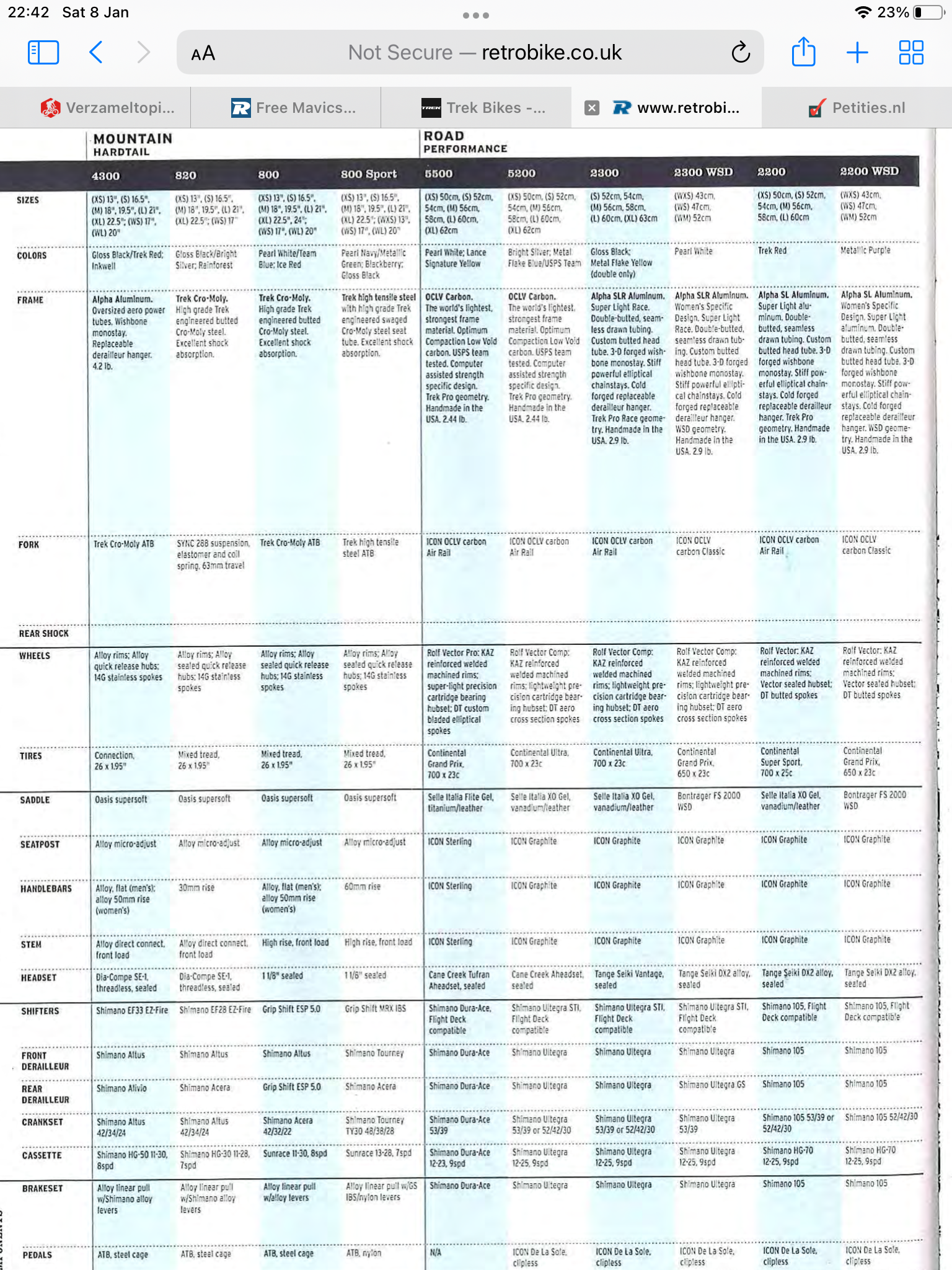

Op retrobike naar een catalougis gezocht?

Sorry, niet erg duidelijk, maar ik denk dat je op de site kunt vinden.
Berichten: 5578
pino 08 jan 2022 22:47
http://www.retrobike.co.uk/gallery2/v/M ... hive/Trek/
Op de site van Trek is de 5200 vanaf 2003 te vinden.

Dank je wel Pino, ik wist nog niet van het bestaan af van die site. Ik ben een heleboel te weten gekomen.
Ik heb in elk geval een model 1999. Mogelijk is de Ultegra shifter het enige originele onderdeel aan de fiets.

Weer wat wijzer, het is een 5500. Zoals die in de catalogus van 1999 staat. Die stond er in als frame set. Met de lijst achterin ben ik v.w.b Shimano etc er wel uit.
Standaard met Ultegra en voor de “5900” look DA. Gelukkig is er nog wel wat van te krijgen.
