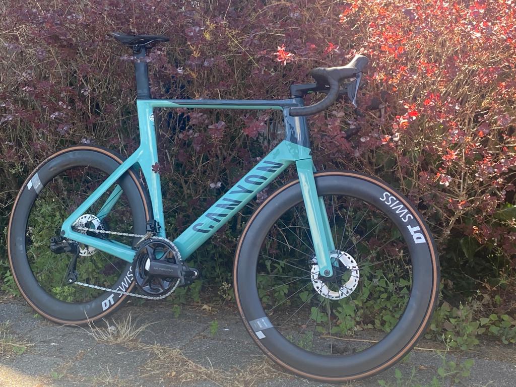

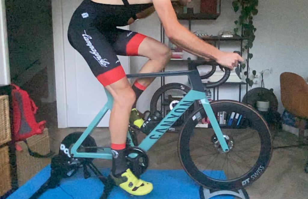

Update!! Ineens was er een 2XL beschikbaar in een minder saaie kleur (niet matzwart dus) met de nieuwe 12 speed Ultegra groep. Omdat ik de fiets 30 dagen kan proberen heb ik deze meteen besteld.
Om de vorige 13 pagina's samen te vatten, was de grote angst dat het stuur / shifters te ver weg zouden zitten vanwege de gigantische reach van deze Aeroad.
Oude Venge 61:
Zitbuishoek: 72.5 graden
Reach: 407
Stuurpen: 130
Reach stuur 70
Dus vanaf loodlijn-hart-trapas tot shifters is dit dus:
407+130+70= 607mm
Nieuwe Aeroad XXL:
Zitbuishoek: 73.5 graden
Reach: 429
Stuurpen 120
Reach stuur 74
Vanaf hart trapas tot shifters is dit:
429+120+74 = 623mm
Tot mijn grote verbazing zitten de shifters zelfs 15mm dichterbij (gemeten van hart zadelklem tot shifter greep). Om zitbuishoek te compenseren heb ik het zadel van de Aeroad zelfs 10mm naar achteren gezet. Waarschijnlijk heeft dit te maken met de setback van de zadelpen van de Venge. Lang verhaal kort, bij de Venge zit het zadel dus een stuk verder achter de trapas (geen idee of dit beter is voor mij).
Hieronder wat fotos. Mijn zadel staat trouwens niet meer op 88cm hoogte maar op 86cm (dit resulteert in een kniehoek van ruim 40 graden).
De grote vraag: Deze 2XL houden toch de XL overwegen? Bij de XL komt mijn stuur 20mm dichterbij en moet mijn zadel (vanwege de max hoogte) naar 85.4cm zakken. Ook moeten er spacers onder het stuur omdat de XL een stack heeft van 606mm. De 2XL heeft een stack van 624mm wat prima is zonder spacers.

Je shifters nog eens 20 mm dichter, je zadel nog eens 6 mm lager en dan toch 18mm spacers onder je stuurpen.linkeballen schreef: ↑26 jul 2022 12:08 .......
..........Mijn zadel staat trouwens niet meer op 88cm hoogte maar op 86cm ........
Dan gaat de XL op den duur toch gewoon te klein zijn? Of mis ik iets.
- Berichten: 206
- Lid geworden op: 30 mar 2011 22:37
Op basis van de bovenstaande foto's vraag ik mij inderdaad af of het stuur 20mm dichterbij een goed idee is. De reach is 10mm korter bij de XL en de cockpit is ook 10mm korter. Dus als ik bij de XL ook een 120mm cockpit monteer (ipv 110mm) scheelt het maar 10mm in totaal vergeleken met de 2XL.
Die spacers en zadelhoogte is niet echt een probleem.
