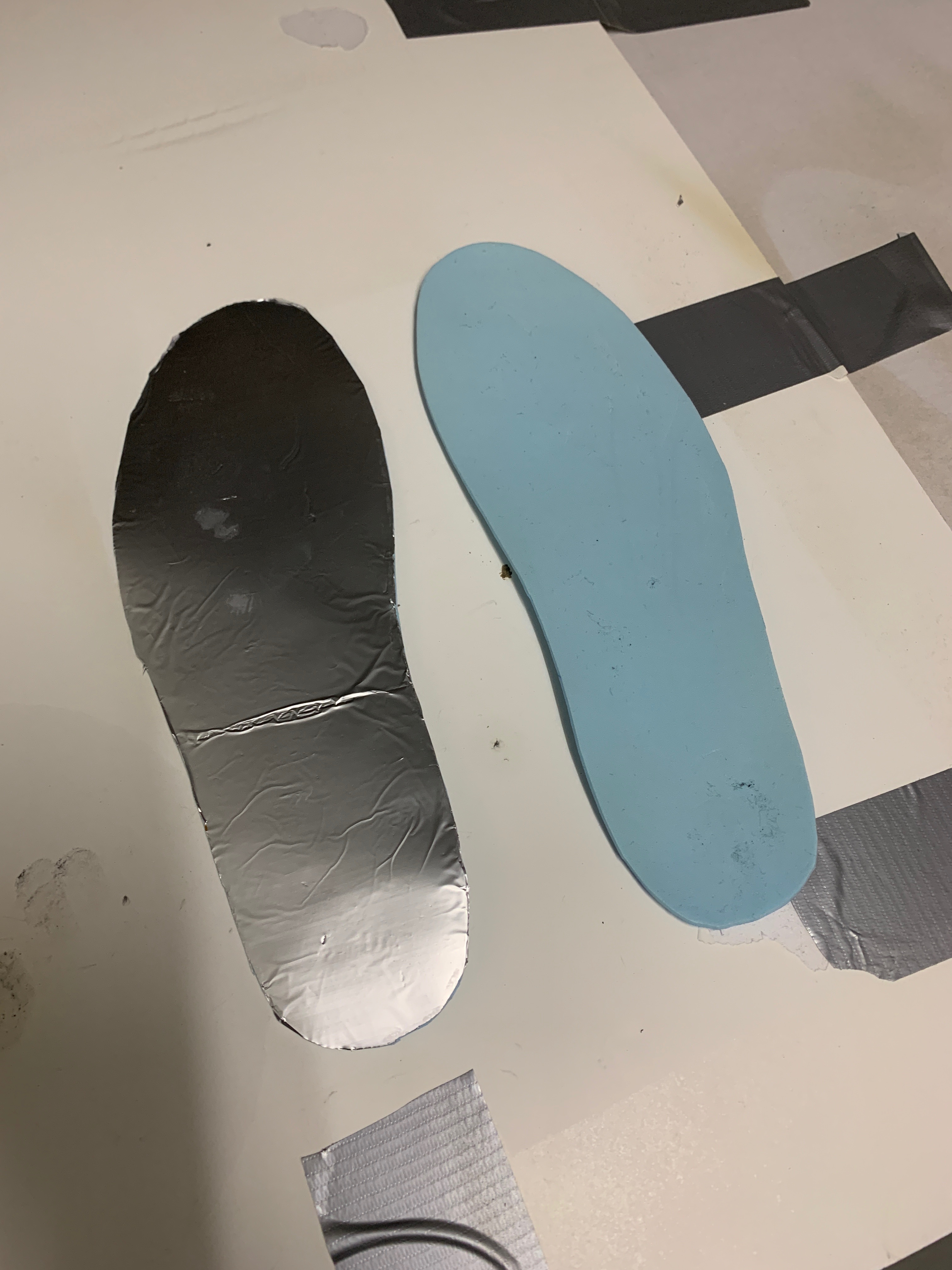

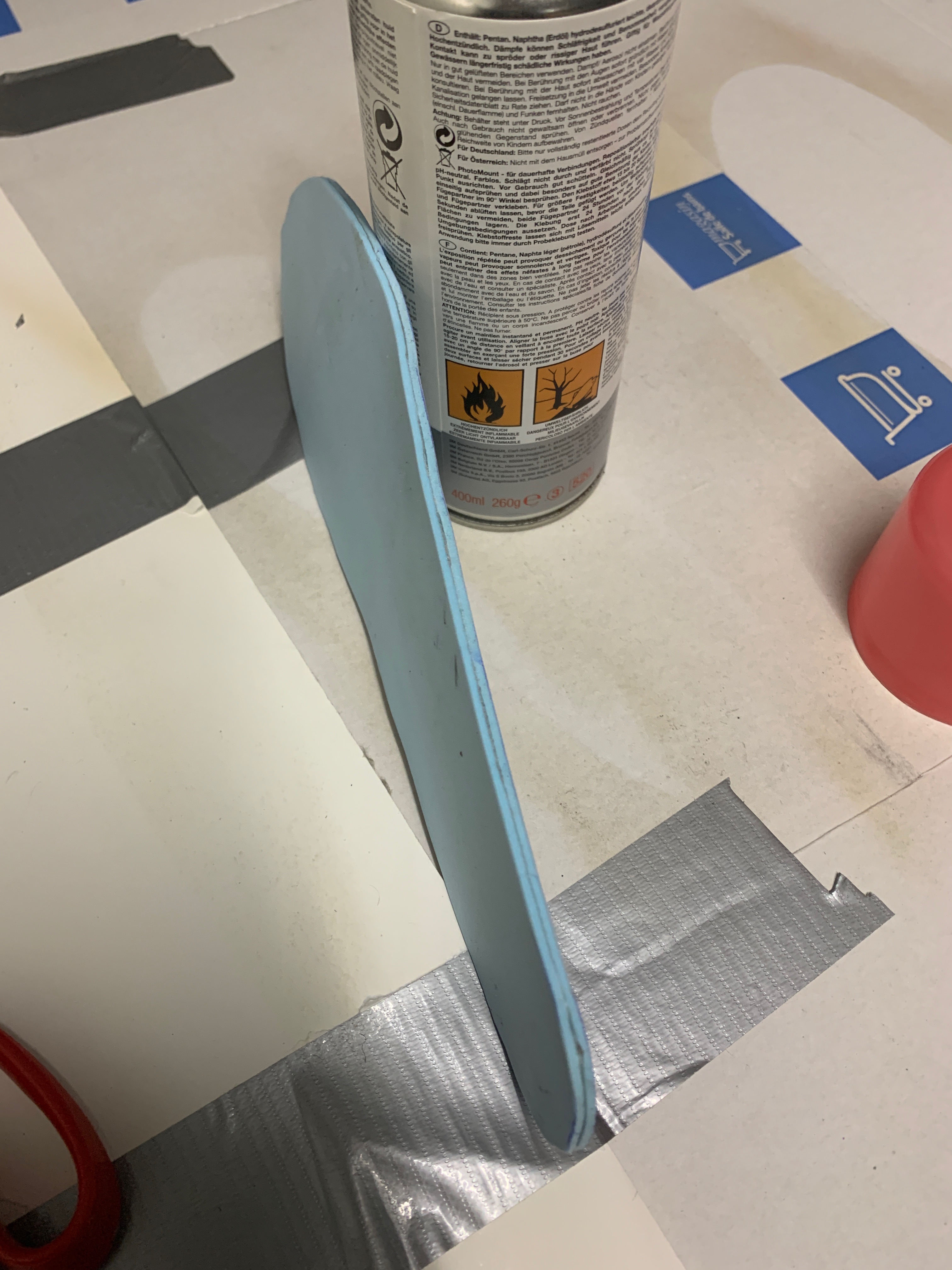

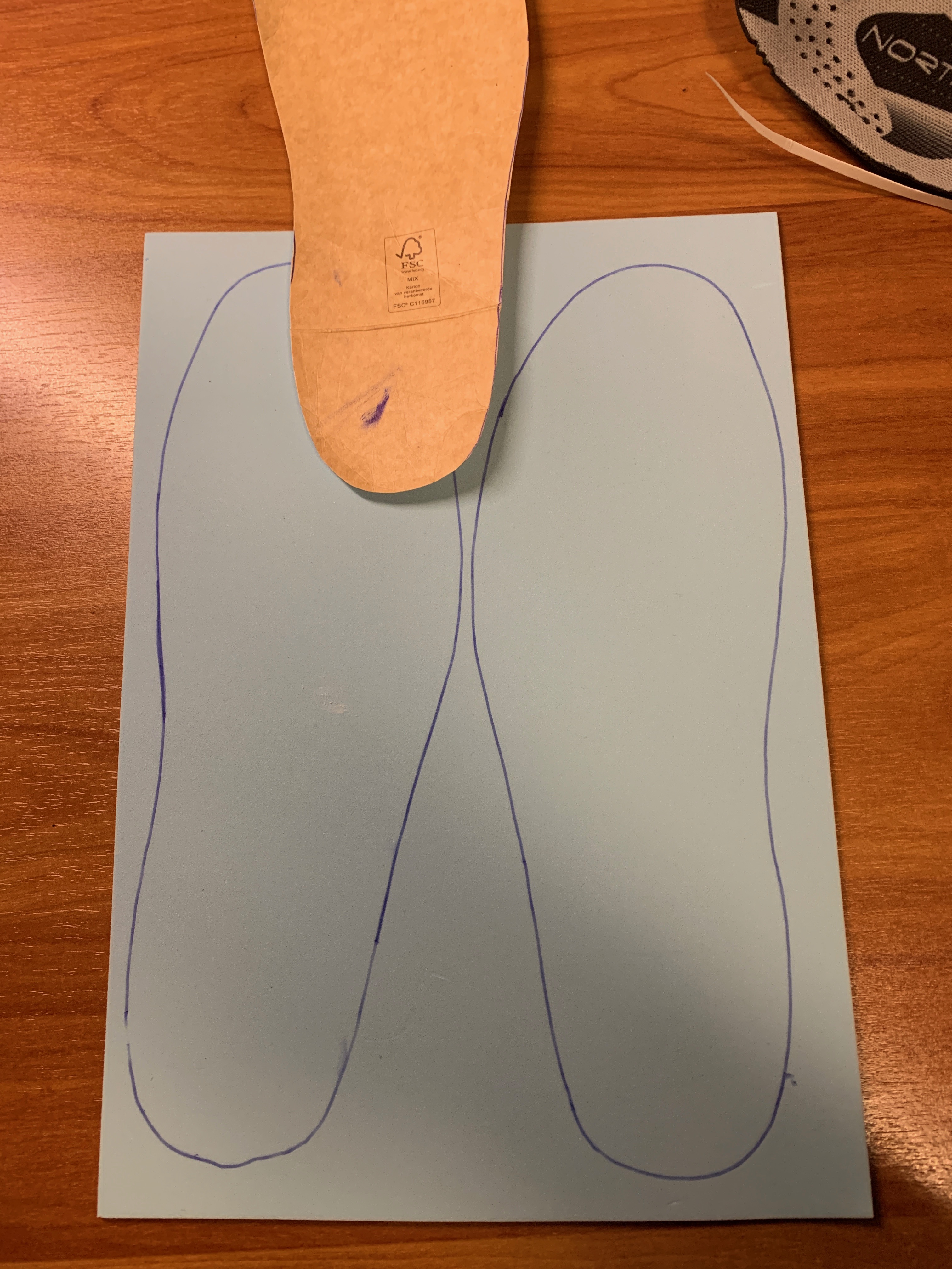

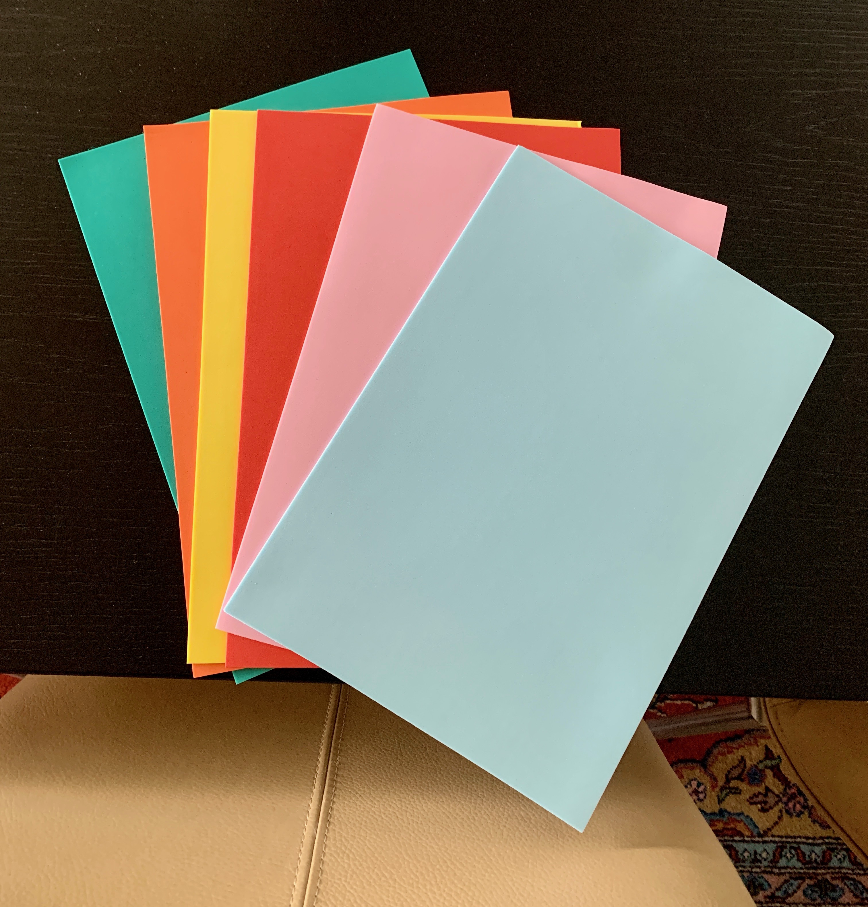

Voor een proof of (the) concept......
Bij het lokale Hemaatje een paar knutselvellen rubberschuim gehaald (EUR 1,75).
Adhv de bestaande binnenzool en een beetje passen en meten een mal gemaakt van karton en uit het schuim voor links en rechts elk 2 uitgeknipt.
Vervolgens ingespoten met contactlijm en een schuim-alufolie-schuim sandwich gemaakt. 1 links, 1 rechts.
Dat als nieuw binnenzooltjes. Wel hopen dat de gebruikte lijm (3M Photomount, had ik gewoon nog staan) niet het schuim opvreet, voorzichtig pielen aan een restje laat zien dat de hechting wel best behoorlijk is.
De aanleiding laat zich raden: koude tenen. Op zich niet verwonderlijk. Overschoenen zijn van onder open, kou trekt van onder uiteindelijk op. Daarbij helpt het niet dat de originele binnenzool geperforeerd is. Ventilatie gaten onder de schoen had ik al afgeplakt maar zool en binnenzool zijn dun en de kou trekt er snel doorheen.
Dus nu eens proberen met deze extra barrière of het koude tenen krijgen nog wat langer uitgesteld kan worden.
Overigens geen nieuw concept of zo, deze constructie zie je bij veel thermo binnenzolen/schoenen.
Binnenkort dan eens testen en als het bevalt dan of er een paar kopen (meestal dan nog voorzien van een wollige/vilten toplaag of deze nog eens maken maar uit een betere kwaliteit EVA schuim (hogere densiteit).
Of dan toch maar aan de verwarmde....

Ik heb eens zooltjes uit een stuk vloerisolatiefolie geknipt (alu+piepschuim). Dat werkte prima. Ik merk wel dat ik het de laatste twee jaar minder snel koud heb. Verbeterde bloedsomloop denk ik.
Leuk topic en interesant projectje, Ook goed te weten dat de HEMA van die rubber schuim platen verkoopt (voor een eventueel project).

Ik heb net meteen een setje gesneden van een stukje verwarmingsisolatie folie wat er nog lag. Is ook aluminium folie met een heel dun laagje schuim. Dunner dan jij daar hebt. Deze heb ik nu onder de gewone zooltjes gelegd. Eens kijken of het verschil maakt.

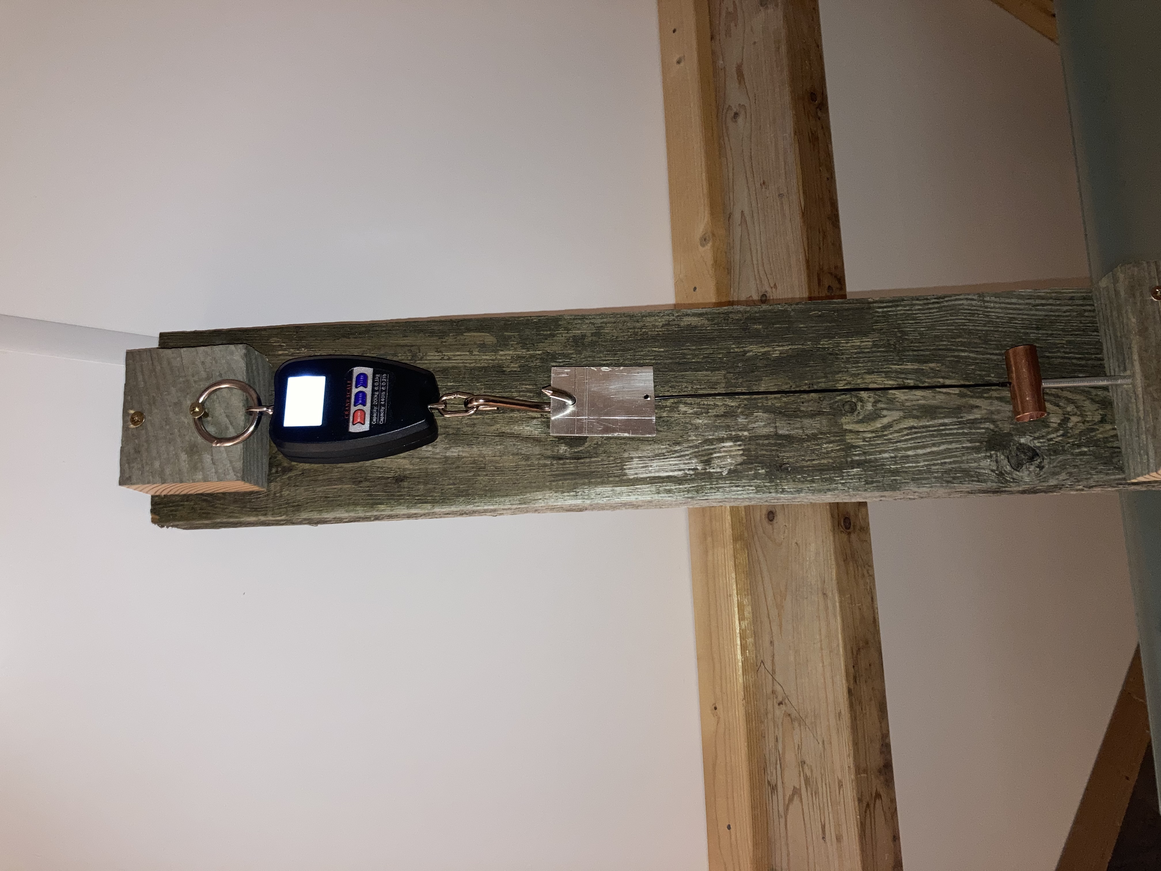

Zojuist een spaakspanning meter calibrator/validator van oude stukken hout, koperen leiding en een plaatje aluminium wat nog rond slingerde in de garage gemaakt.
De hangweegschaal lag ook nog ergens.
Op deze manier kan ik de parktool TM-1 spaakspanningsmeter controleren en valideren.
Plaatje aluminium moet ik nog een iets dikker stukje van zoeken, deze is wat slap.
Bij 950nm begon de spaakkop al aardig er doorheen te vreten.
