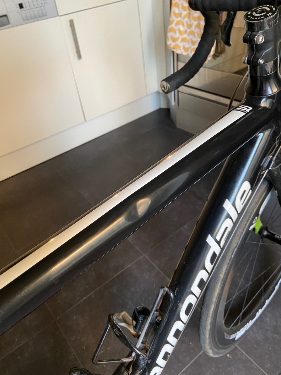

Hallo heren/dames,
Helaas is mijn fiets gevallen waarbij het stuur tegen de bovenbuis geklapt is.
Hier zit nu een naar mijn inziens significante duik in, zie foto.
Zouden jullie hier nog op durven fietsen?
Met andere woorden, denken jullie dat dit kan verergeren en uiteindelijk kan knikken bij een ongunstige klap?
"Uitdeuken" zie ik zelf niet gebeuren, of vergis ik mij hierin?
Ter info: Het gaat hierbij om een Cannondale Caad 10 (aluminium dus)

Er zit een duidelijk vouw in het midden van deze deuk. Dat kan een punt zijn voor een barst om op te ontstaan. Dat moet je goed in de gaten houden. Het materiaal van de caad10 is jammer genoeg nogal dun. De vorm van de buis heeft hier dus de meeste invloed op de stijfheid van de buis. Met een deuk zijn ze wel degelijk minder sterk. Als er enig signaal is dat de deuk van vorm veranderd groter wordt of er anders uit ziet, niet meer op fietsen.
Ik verwacht verder niet dat hij op korte termijn uit elkaar valt. Dus je kan er nog wel op fietsen. Uitdeuken is lastig. Daar is het materiaal nogal dun voor.
zie ook hier, waar zelfs een precies goed vallende paardenkastanje een deuk veroorzaakte in een caad12.
https://weightweenies.starbike.com/foru ... 3&t=147445

Voor een of andere Bulls of instap Cube zou ik dat ook zeker zeggen. Die hebben een stuk meer marge, maar die Caad frames gaan best nogal eens kapot hoor. Gaat zeker nog een tijd goed, maar hij kan ook zomaar daar stukgaan als je eens een stoeprand afspringt.

Misschien dat een autoschadebedrijf die deuk eruit kan krijgen met een "slotentrekker".
Dan lijmen ze een houdertje op de deuk, pakken een slotentrekker die ze vastzetten op dat houdertje en trekken zo de deuk eruit.

Wordt de verzwakking alleen maar erger van. Tenzij je een nieuwe hittebehandeling op t frame zou doen. Lekker zo laten, nog op gewoon op fietsen en goed in de gaten houden.
Kan lang goed gaan en kan ook binnen drie maanden erger worden. Of te gebruiken als trainerfiets natuurlijk.

Correct me if I'm wrong, maar volgens mij komen er maar weinig krachten op dat deel van de bovenbuis. Dat is ook de reden dat het daar alu daar zo dun is. Lijkt me redelijk veilig om door te fietsen.

Dat deel van de bovenbuis lijkt mij juist het meest gevoelig voor knik. Uiteindelijk haalt een buis zijn stevigheid uit zijn vorm, hier zit nu een vouw/deuk in.
Vergelijk het met een drankblikje, hier kun je op gaan staan en zolang de vorm intakt is kan hij je dragen. Maak je hier nu een vergelijkbare deuk als deze in zakt hij al in elkaar als je je dikke teen erop zet.
Nu zal er inderdaad geen of weinig drukbelasting op komen bij gewoon fietsen. Maar bij stoeprandjes afspringen, wildroosters ietwat lomp benaderen, kuilen in de weg etc… kan dit geloof ik wel gebeuren
