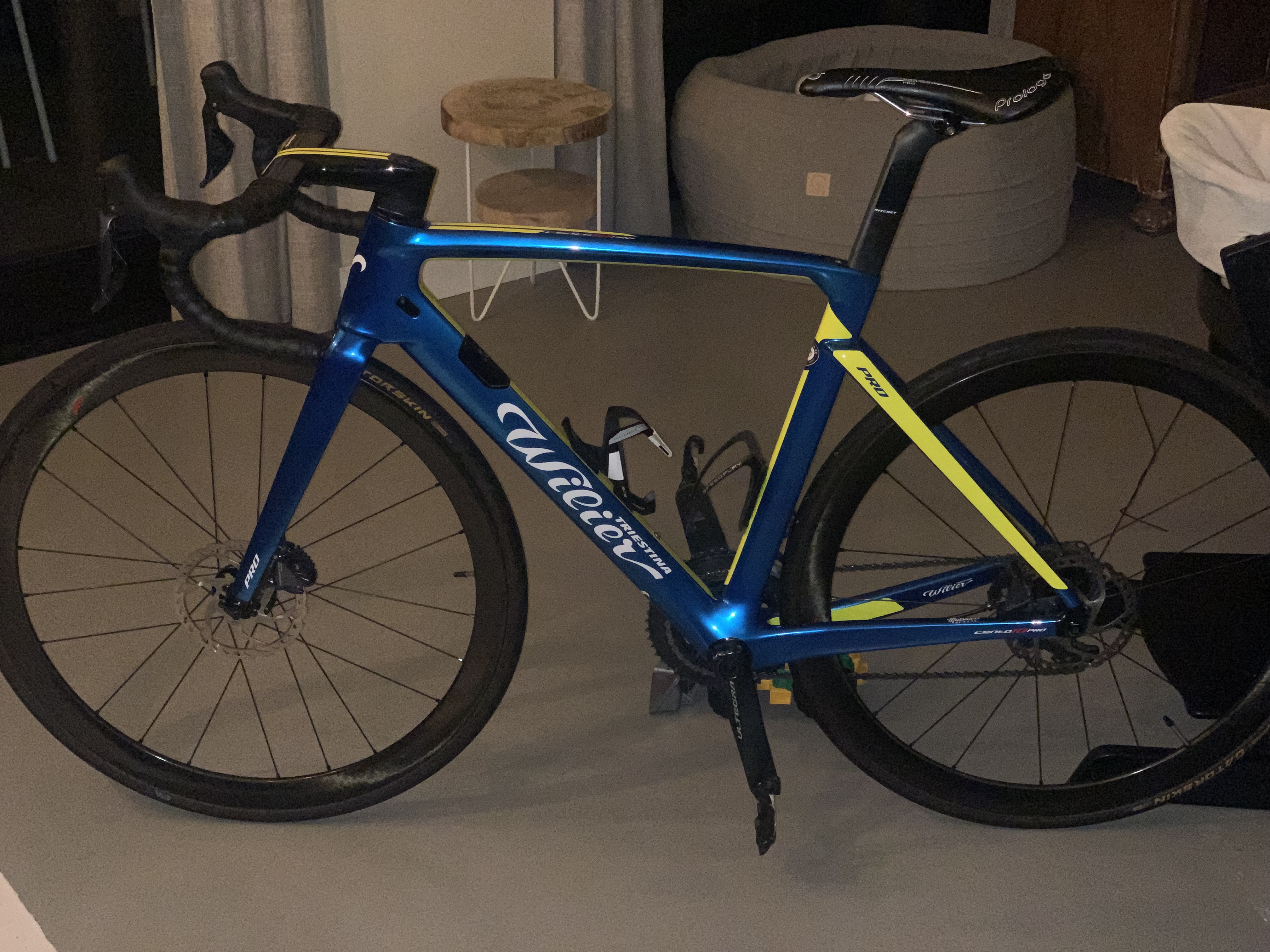

Hoi allemaal,
Ik heb een naaf kapot van een carbon fulcrum wielset voor schijfremmen. Ik dacht ik zoek even een nieuwe naaf, maar kom er nu dus achter dat daar bijna niet aan te komen is. Het betreft hier een 21 spaaks achterwiel met een 11 speed shimano body.
Ik weet niet het exacte type wiel verder, maar op de velg staat Fulcrum Etrto 622x17c
en op de naaf staat 2;1 two to one spoke ratio.
Iemand een idee, adres of tip waar ik aan zo'n naaf kan komen??
Thanks

De "2;1 two to one spoke ratio" doet het hem, een normale naaf heeft een even aantal spaakgaten, en bij voorkeur in veelvouden van 4.
Je zal op zoek moeten naar iemand die zijn achterwiel stuk gereden heeft, en de naaf aanbied (Ebay?) Ik zou een nieuw wiel kopen (of wielset)

Zou je niet gewoon een 28 gaats naaf kunnen gebruiken, waarbij je dan aan een kant de de helft van de gaten niet gebruikt? Naven met 28 gaten zijn er natuurlijk te over...

Er zijn meerdere fabrieks-/merkwielen die 21 achternaven gebruiken of hebben gebruikt, waaronder Shimano. Zodoende kon ik een soortgelijk probleem een keer oplossen met een Shimano Dura Ace straight pull achternaaf met 21 gaten, zie: https://www.facebook.com/permalink.php? ... 1401216721.
Bij jouw wiel doet zich echter een aanvullende complicatie voor, namelijk dat het spaakpatroon niet symmetrisch is, dwz. er zit tussen de spaken niet overal dezelfde ruimte.
Kortom: alleen aan beginnen als je precies dezelfde naaf te pakken kunt krijgen.
