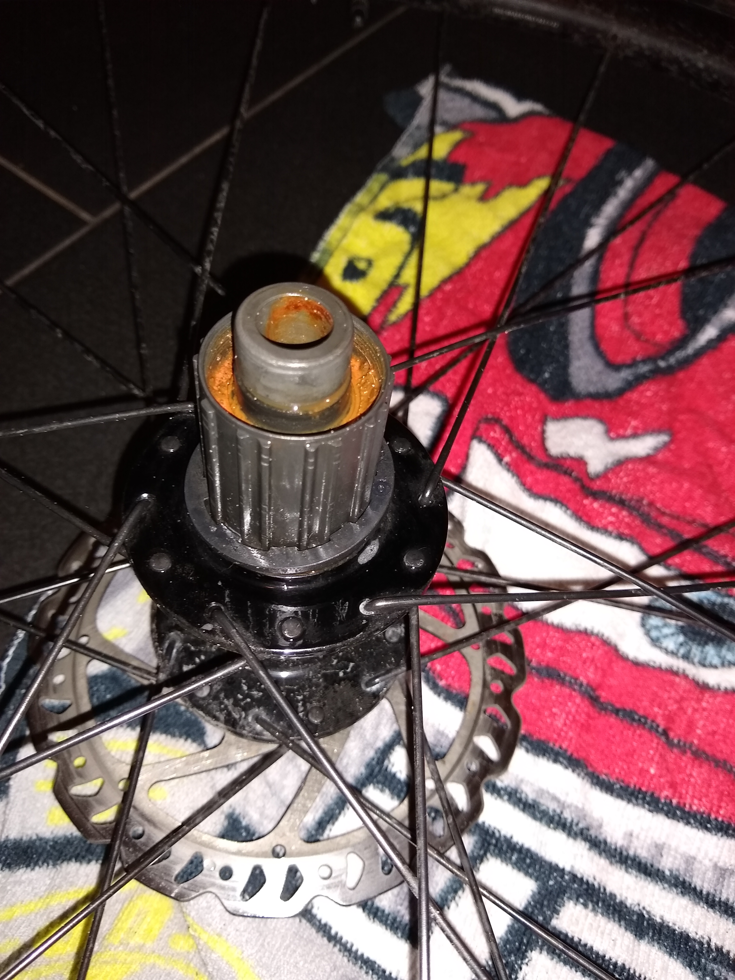

Afgelopen weekend tijdens een rit had ik ineens geen aandrijving meer. De cassette bleef in vrijloop. Na demontage van de cassette werd een roestige body aangetroffen. De fiets is zo'n 7 maanden jong. Weet iemand welke body dit is . De fiets is een Giant tcr 105 11 speed uit 2021.

Welke body is dit?
Welk model wielen zijn het? De TCR wordt met verschillende types geleverd. Zijn het de aluminium PR-2 wielen?

Door de roest ziet er ersntig uit, maar ik denk dat je met wat schoonmaken van de pallen en het vervangen van het buitenste bodylager klaar bent. Haal m eraf, sla het lager aan eruit, bestel een nieuwe in dezelfde maat. Stukje draadeind en een paar moeren om m terug te plaatsen.
Nee ik maak de fiets netjes schoon met de hand . Zonder hulp van agressieve middelen. Ik rijd wel in weer en wind. Maar het verbaasd mij ook hoor. Dit hoort niet zo snel. Ik ga sowieso ook naar de winkel terug.
Ik heb anderhalf jaar terug dat pr-2 achterwiel ook na een half jaar moeten laten vervangen bij de FM (uiteraard onder garantie). Zelfde verhaal: af en toe voorzichtig schoonmaken, maar toch hele body verroest. Zal wel een fabricagefout zijn.
