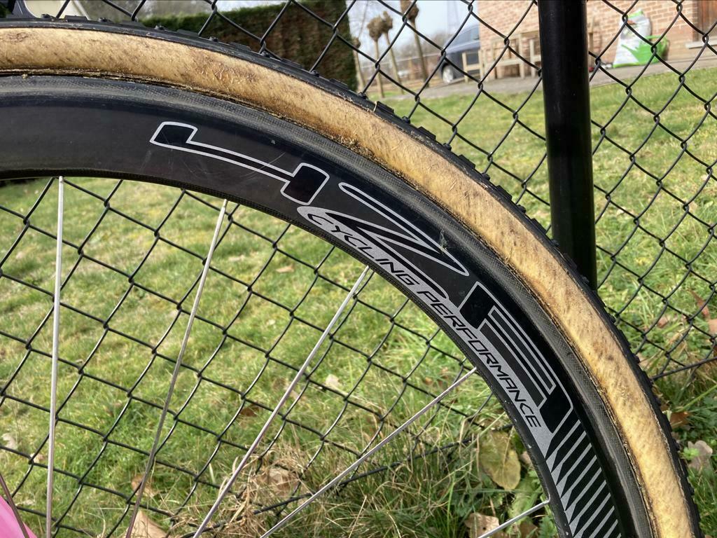

Ik ben van plan een crossfiets over te kopen. Op de fiets staat momenteel een set 4ZA carbon velgen met tubes. Ik heb nog geen ervaring met carbon wielen. Afgaande op de foto's vraag ik me af of deze remrand in slechte staat is of niet.
Online lees ik dat ik vooral naar het profiel van de remrand moet kijken (hol vs recht). Kan er iemand dit bevestigen of een uitspreek doen gebaseerd op de foto in bijlage?
Alvast bedankt :)

Vlgns mij valt het wel mee vwb slijtage aan de remrand, zie geen beschadigingen o.i.d., alleen een 'lichte' verkleuring. ;)
Carbon is niets meer en minder dan van carbondraad geweven 'doeken' gedrenkt in hars op elkaar verlijmd totdat de beoogde dikte is bereikt. Slijtage zie je door het tevoorschijn komen van de doekstructuur. omdat de hars/laklaag dan aan oppervlakte is verdwenen. Verder zijn de velgen zoals gezegd geschikt voor tubes, dus loop te niet zo gauw het risico dat de remrand zoals bij een clincher er vanaf gaat springen. :)

Afgaande op deze foto niet echt te zeggen. Die verkleuring is niet zo abnormaal.
Er zijn andere redenen om dit wiel niet te willen. Tubewielen met interne spaaknippels in de cross. Doe het niet!
De tube moeten verwijderen om het wiel te richten is echt een stomme situatie om je in te bevinden. En een licht wiel met weinig spaken wil wel eens een slag oplopen.

Een foto haaks op het wiel/velg zegt meer dan deze foto. En dan liefst met een waterpas erop. Dan kun je aan de ruimte tussen de waterpas en de remrand precies zien hoever hij heen is.

Is deze foto gemaakt bij nat weer?

Voor €100 kun je altijd een gokje wagen. Veel meer dan dat is al snel teveel.

Bedankt voor alle reacties. Ik heb op dit moment geen betere foto's. Ik ga binnenkort eens kijken met jullie feedback in het achterhoofd.

Ik vinnut er goed uitzien en zou , indien ik interesse had in degelijke producten, meteen kopen......
