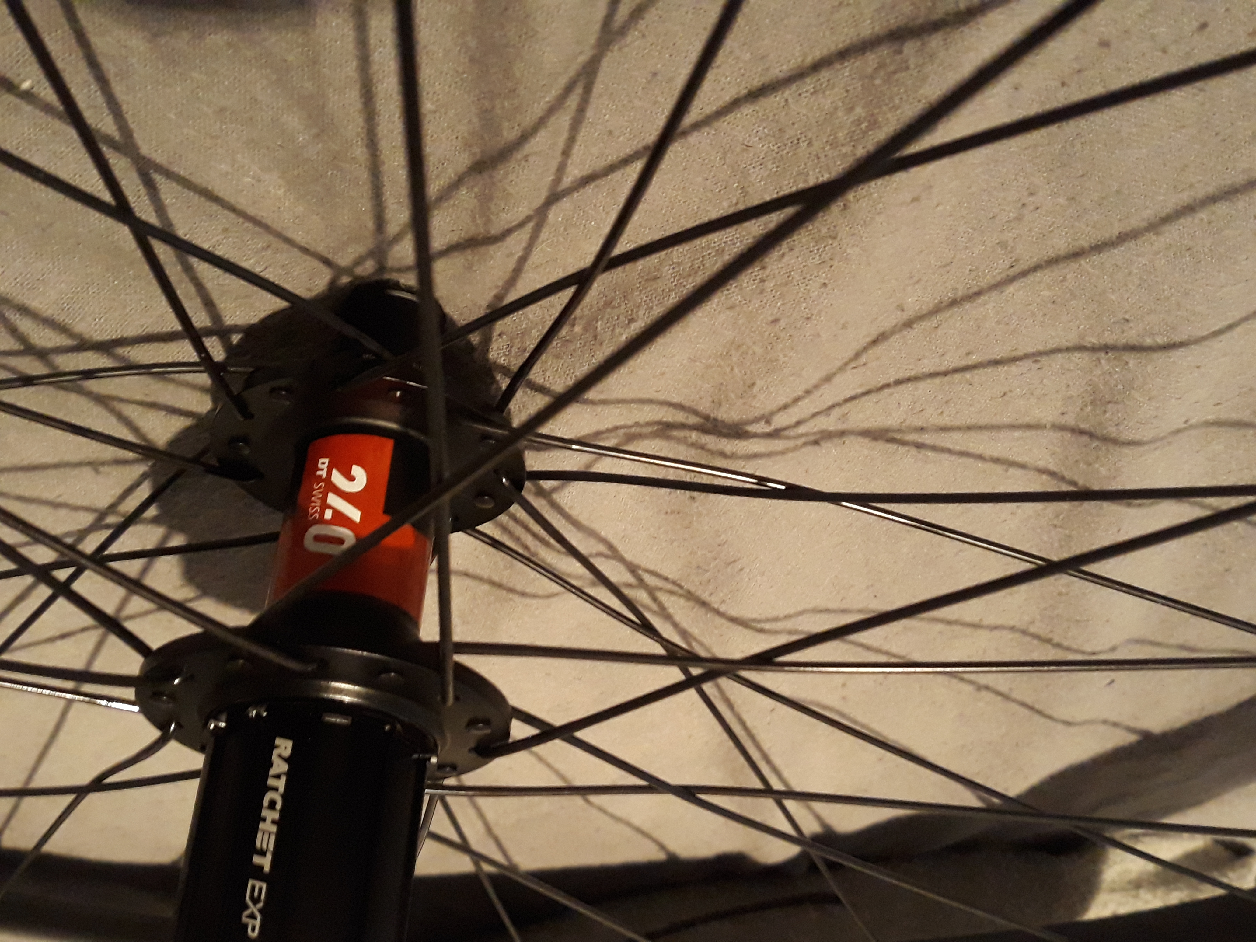

weet er iemand onder jullie of bij een carbon achterwiel met 28 spaken en met spaakpatroon kruis over 2 hoe de spaken worden gevlochten.
is dit de juiste werkwijze: 1 x boven, 2x onder de spaak of leggen jullie de spaak er 2 x boven op.
Hoogte velg =60 Naaf= DT Swiss 240EXP
met Sapim spaken
Wat betreft de spaakspanning ga ik niet boven de 120 kg gaan.Denk dat dit wel maxima's zijn voor carbon.
Alvast iedereen bedankt.

Om te voorkomen dat je de spaken te veel buigt zou ik alleen de laatste kruising vlechten. Voor de spaakspanning de waardes van de velgenlevereancier aanhouden, maximaal. Als je lichter bent kan je hier van afwijken en je spaakspanning terugschroeven.

@Baron 62 bedankt voor je snelle reactie.Ik heb het wiel op verschillende mogelijkheden gespaakt en telkens wanneer je de spaak kruist is het geen mooi zicht. Je ziet dat de spaak een knîk maakt en aan de nippel maakt de spaak een rare lichte buiging.Wanneer de spaak van het 3e kwart en 4e kwart mooi loopt boven op de 2 spaken van het 1e of 2e kwart dan is er een mooie rechte lijn naar de spaaknippel.

Spaken moet je altijd eenmaal over elkaar vlechten (of het nu 2x, 3x of 4x is). Dat een spaak dan niet meer perfect recht loopt, dat is nu eenmaal zo. Correct ontstressen zorgt er voor dat er niet teveel stress in de spaak is rond de knikpunten.

@ Matthiav bedankt voor uw info.Ik ga eens kijken op de site hier hoe ik een foto kan plaatsen om te tonen hoe de spaken staan na de spaakspanning op max 130 te zetten wanneer deze gevlochten is.Normaal is het zoals je zegt,maar het is echt geen zicht om naar te kijken.

Misschien een hele domme vraag maar is het wiel wel dish, m.a.w. is de naaf wel gecentreerd?

hein69 schreef: 20 dec 2020 20:08 @Baron 62 bedankt voor je snelle reactie.Ik heb het wiel op verschillende mogelijkheden gespaakt en telkens wanneer je de spaak kruist is het geen mooi zicht. Je ziet dat de spaak een knîk maakt en aan de nippel maakt de spaak een rare lichte buiging.Wanneer de spaak van het 3e kwart en 4e kwart mooi loopt boven op de 2 spaken van het 1e of 2e kwart dan is er een mooie rechte lijn naar de spaaknippel.
Een knik op de kruising is normaal, niet druk over maken.
Loopt de spaak niet in 1 lijn met de nippel, dan kloppen de boringen niet met het spaakpatroon, bij een dikke velgbodem zoals bij carbonvelgen moet je dat met een boortje corrigeren.
Vroeg of laat gaan spaken daar breken als dat niet klopt.

Hey allemaal bedankt voor de nodige info, ik heb er zeker wat van opgestoken.
Nu heb ik het terug gevlochten ,1é kruis boven en 2é kruis eronder terug in de richter en op spanning gebracht
en nu perfect in orde. Waarschijnlijk bij de eerste poging te weinig spanning gemaakt op de spaken.
Ik ben alvast tevreden.

@Havana naaf zit en was perfect gecentreerd.ook bedankt . Foto' van eerste poging met te lage spaakspanning nog.

Als ik dit zie dan zou ik zeggen dat de spaken die aan de buitenkant van de flens lopen ook aan de buitenkant van de tweede kruising zitten.
