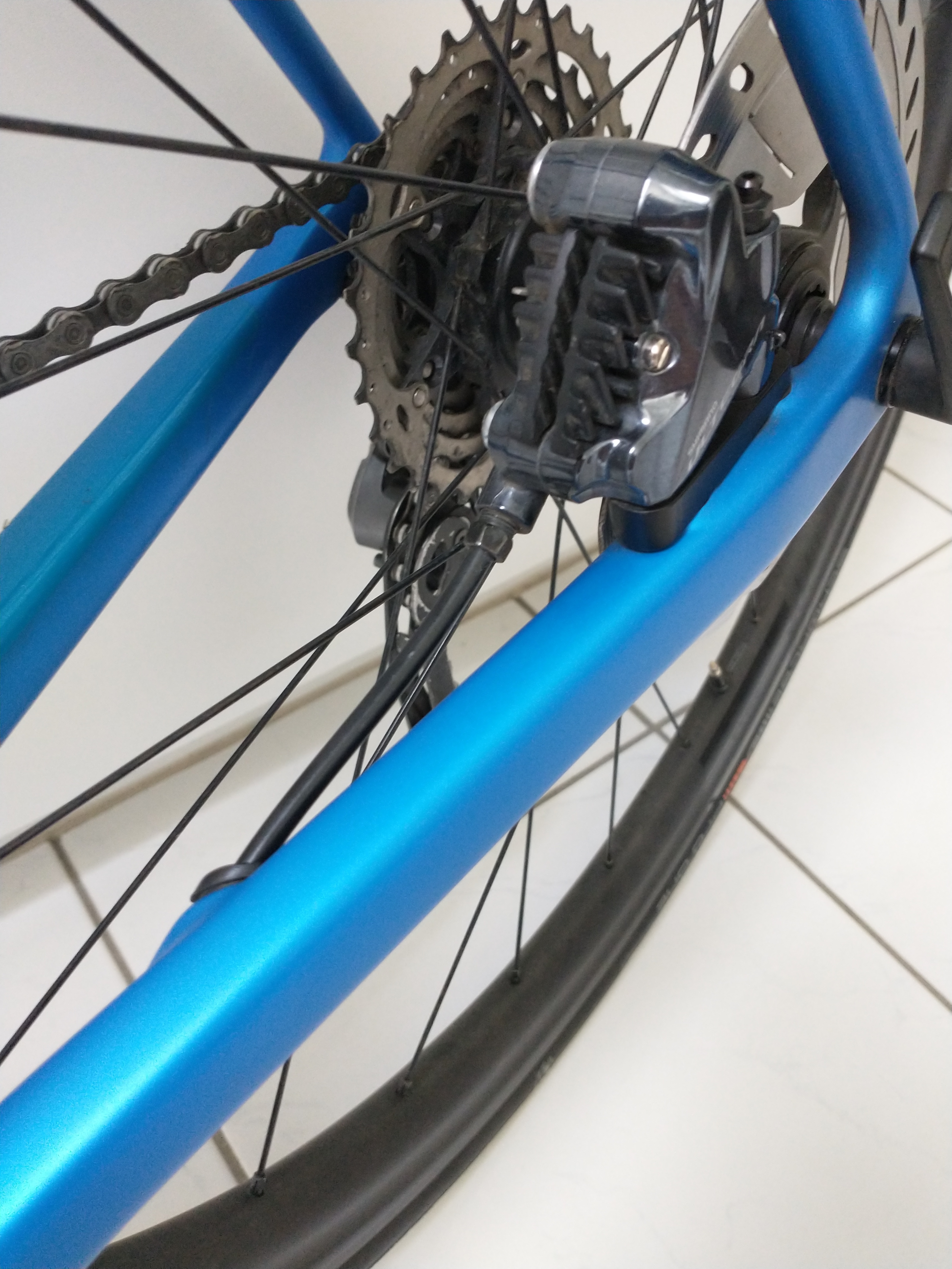

Geplaatst: 03 jun 2021 15:53
door nielsve
t2300 schreef: 31 aug 2020 15:24
Zoals al gezegd, de bouten die nu je achtercaliper vasthouden gebruik je opnieuw om de adapter vast te zetten, om de caliper op de adapter te zetten zitten bij de adapter
Mocht 1 van je huidige achtercaliper bouten vervangen moeten worden, heb je deze nodig.
https://www.bike-components.de/en/Shima ... nt-p45063/
Die zijn er in verschillende lengtes, dus eerst even je huidige lengte opmeten.
Als ik van 160mm naar 140mm ga achter, heb ik het dan goed dat ik geen andere bouten voor de caliper nodig heb? In plaats van de gaten waarmee de adapter nu vastzit komt dan rechtstreeks de caliper met dezelfde bouten?
Re: Van remschijf 140mm naar 160mm
Geplaatst: 03 jun 2021 18:13
door Gravelist
nielsve schreef: 03 jun 2021 15:53
Dat is correct. Geen nieuwe lengte bouten nodig
Geplaatst: 03 jun 2021 18:38
door nielsve
Ok, merci! En nu nog een domme vraag. In de lengte van de remleiding heb ik zo te zien geen overschot om de caliper iets op te schuiven naar achteren voor de 140mm zonder adapter. Kan ik de kabel gwn beetje uittrekken als ik het rubbertje losmaak waar de kabel in het kader gaat. Of heb ik gewoon geen overschot?
Geplaatst: 03 jun 2021 18:51
door Gravelist
Ja, die lengte moet ergens vandaan komen.
Caliper zakt iets, dus daar win je iets mee De rest moet dan komen van, mogelijk nog overschot intern in t frame, anderzijds van voren bij het stuur.
Rubbers losnemen en met gevoel Voorzichtig voelen of er nog wat “rek” zit
Geplaatst: 03 jun 2021 21:59
door nielsve
Ok merci, na het weekend kijken of het lukt.

Geplaatst: 06 feb 2025 19:23
door wezenloze
Gravelist schreef: 31 aug 2020 15:24 Mocht 1 van je huidige achtercaliper bouten vervangen moeten worden, heb je deze nodig.
Waarom zijn dit eigenlijk van die speciale bouten met een 'kopje'? Het kopje verdwijnt toch gewoon in de rem? Kun je niet net zo goed een willekeurige schroef van de juiste lengte nemen, of mis ik iets?
