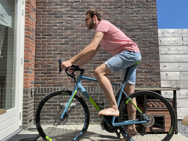

Beste,
Onlangs heb ik een Cube attain 58 gekocht maar het gevoel dat mijn armen te ver naar voren zitten (spanning schouders) blijft knagen. De stuurpen is al iets korter en maat 56 was te klein (zadel hoogte te laag).
Kunnen jullie jullie mening geven op basis van de foto’s ? De ene fietsenwinkel zegt 56 voor zithouding de ander 58 voor lengte.. het is ondertussen een beetje frustrerend 😅
Mijn romp is blijkbaar relatief wat kleiner / korter dan m’n armen en benen.
Alvast hartelijk dank voor jullie advies!!

Even een reply om te kijken of er dan reacties komen. Ook de foto aangepast. 😅

Nadian schreef: 04 aug 2020 14:33 Even een reply om te kijken of er dan reacties komen. Ook de foto aangepast. 😅
Ik zie nou niet dat je een verkeerde houding hebt. Je zit zo te zien redelijk rechtop.

Hoi Nadian,
Je zit zeker niet te ver gestrekt. Ik denk dat je langere stuurpen ook kan. Dus zeker niet nog korter gaan zitten. Je moet wat kilometers gaan maken om te wennen.
Berichten: 17070
Gebruikersavatar Lcsmet 04 aug 2020 18:21
Staat je zadel niet wat te laag?
Je zit zeker niet te gestrekt.

Ik zou het gewoon maar eens een tijdje proberen zo.
De eerste indruk van mensen die voor het eerst op een racefiets plaatsnemen , is vaak dat het stuur (te) ver weg is ,maar dat is meestal gewoon gewenning.
Als je als een zoutzak zit en je kan nog goed bij het stuur, dan is het stuur (voor een racefiets) te dichtbij...
Zie hoe volksstammen van Ebikerijders zitten.

Oké, dan probeer ik het voorlopig zo uit, bedankt voor de reacties!
Zadel zou volgens de “hak op pedaal gestrekt been test” op de goede hoogte zitten.

Da's wel een hele ruwe methode, maar je moet ergens mee beginnen.....
Zou je het idee hebben te stoempen, d.w.z. niet vloeiend rond trappen, dan is het te hoog en kan je iets gaan zakken.

Heb dankzij jullie input zojuist na een kort rondje toch de originele langere stuurpen weer gemonteerd, zelfs andersom dus niet meer naar boven, en het zadel íets hoger gezet. Ik vond zelf de zithouding op de foto’s ook heel rechtop.
Even kijken hoe het zo het volgende rondje aanvoelt.
Bedankt voor jullie input, in de winkel waren ze blijkbaar niet bekend met het gevoel dat het stuur ver weg zit op een racefiets.. kreeg gelijk een kortere stuurpen aangeboden.. Had handig geweest als ze ook hadden gezegd dat het altijd even wennen is 😅

Nadian schreef: 04 aug 2020 20:00 Oké, dan probeer ik het voorlopig zo uit, bedankt voor de reacties!
Ik zou in dat geval bij het meten wél schoenen aandoen. Met blote voeten meten kom je sowieso te laag uit wanneer je tijdens het fietsen wel schoenen aan hebt.
