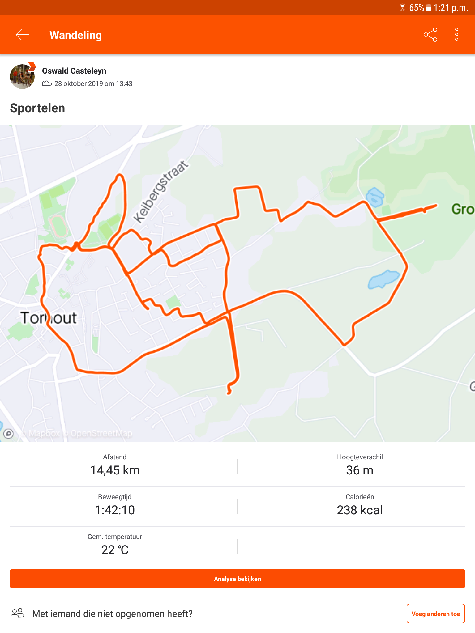

Een van de eerste malen dat ik Strava koppelde, kwam op Strava ook de gemiddelde temperatuur op het overzicht scherm.
Met welke instellingen kan ik dat terug krijgen?
Of de temperatuur als dan niet op het scherm staat tijdens de activiteit, maakt geen verschil
Op de Elemnt app, zie je bij iedere training de min, max en gemiddelde temperatuur.

Ik denk dat je dat alleen via een browser kan zien, niet via de app.

oswald 06 dec 2019 14:21
Schermafdruk is van de app.

Apart, net ff gecheckt. Bij mij inderdaad de temperatuur niet zichtbaar op de app en wel op de site. Zelfde rit uiteraard, opgenomen met de Bolt.

Inderdaad, op de laptop in de browser staat de temperatuur er steeds bij. In de app zowel op tablet als smartphone slechts op één activiteit. Geen idee wat er veranderd is.

Verschilt het soms per type activiteit? Ik kan me niet herinneren dat ik het gezien heb. Ik pas er net één aan van 'hiken' naar 'wandelen' en het wijzigt. Alleen nog geen temperatuur gezien, maar die activiteit had ik ook niet met Bolt opgenomen.

Inderdaad vlgs activiteit. Daar had ik nog niet aan gedacht. Bij lopen en wandelen, komt de temperatuur. Bij fietsen dus niet.

Weergave wordt niet bepaald door je gps apparaat maar door het algoritme van strava. Er is geen mogelijkheid om de informatie schermen te veranderen in een en de zelfde sportactiviteit.
