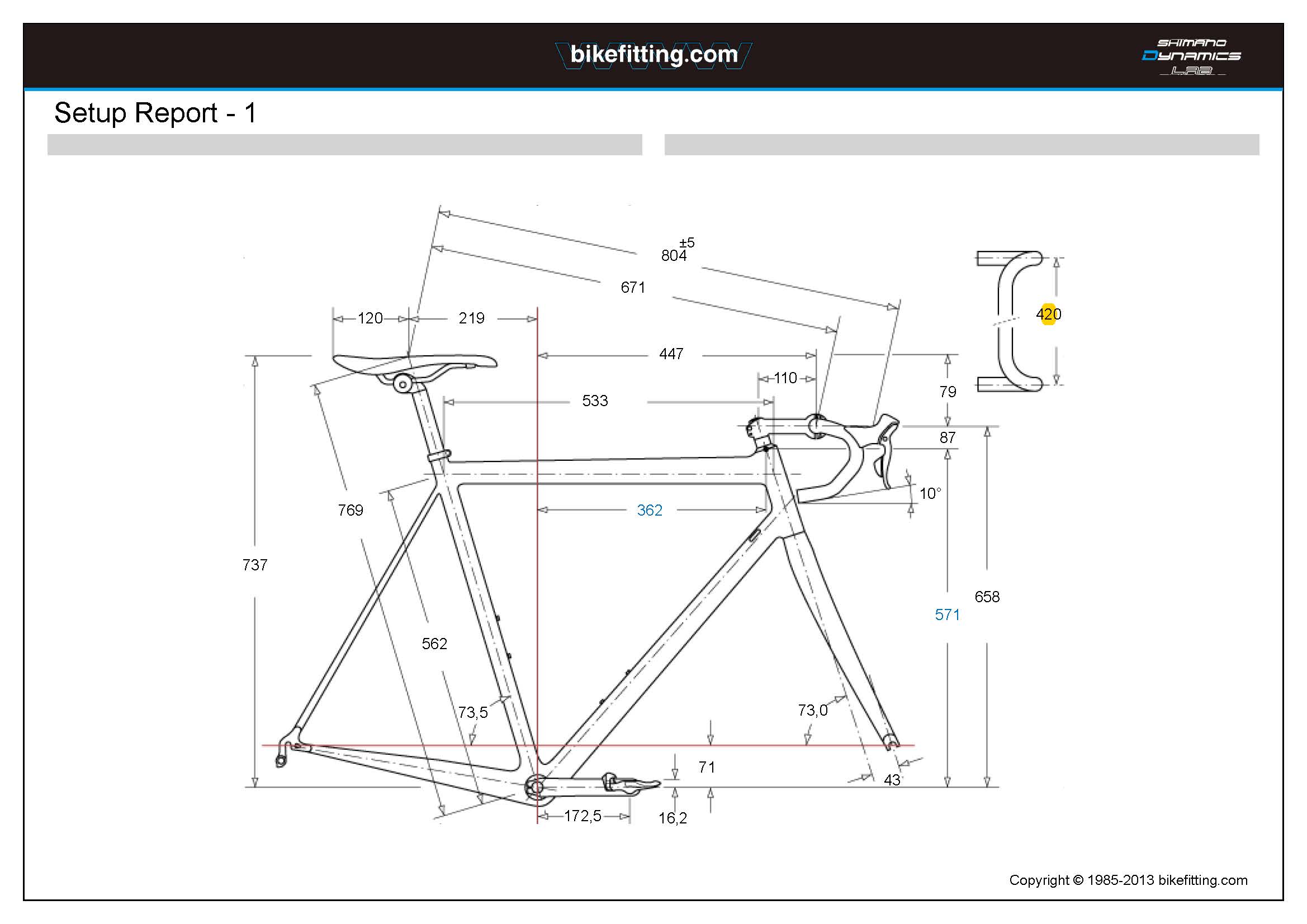

Ik wil een Ultimate CF SL Disc kopen maar ik weet niet welke framemaat ik moet hebben.

Stack - reach = 571 - 362
Vind de best passende maat op basis hiervan.

Ik vind het wel een hele hoge stack icm een korte reach.
De M is bijvoorbeeld als een reach van 391 bij een stack van 567. Dus qua stack zou je een M moeten, maar qua Reach een 2XS.
Kan je niet beter voor een Endurace? De Ultimate SL is te sportief voor je.

Maat M met een kortere stuurpen dan 110, En dan bij voorkeur een Endurace die nog +- een cm korter is. Je hebt zeker relatief lange benen? Je kunt prima met een 90mm stuurpen rijden, en een stuur met korte reach.

De Endurace CF SL maat L komt in de buurt van jouw plaatje. Stack+ is 680 (jouw plaatje 658) en Reach+ 458 (jouw plaatje 447). Als je daar 2cm aan spacers weg laat (fiets wordt geleverd met 37,5mm aan spacers) kom je min of meer uit op de maten op jouw plaatje. Is de fiets nog aan de lange kant, kun je binnen een X periode de 100mm geleverde stuurpen kosteloos ruilen voor een 90mm (waarbij je misschien iets aan spacers terug moet plaatsen om geen noemenswaardige stack+ te verliezen).
Afgaande op jouw meting is de Ultimate niet geschikt voor je.

Een Ultimate M met 8cm stuurpen en 6 cm spacers (kan dus niet).
Een Endurace L met 7cm stuurpen en 1cm spacers (stuurt voor geen meter).
Een Endurace M met alle spacers en misschien net aan een 9cm stuurpen.
Zeker as je je aan die bikefitting wilt houden dan is de Endurace in maat M de enige optie bij Canyon maar ook dat past maar net aan. Met een Trek Domane maat 56 heb je net wat minder spacers nodig.
Gelukkig is het een meting van bikefitting.com en die zijn over het algemeen vrij waardeloos. Ik ben dus vooral benieuwd naar wat je nu rijdt en hoe dat bevalt.
