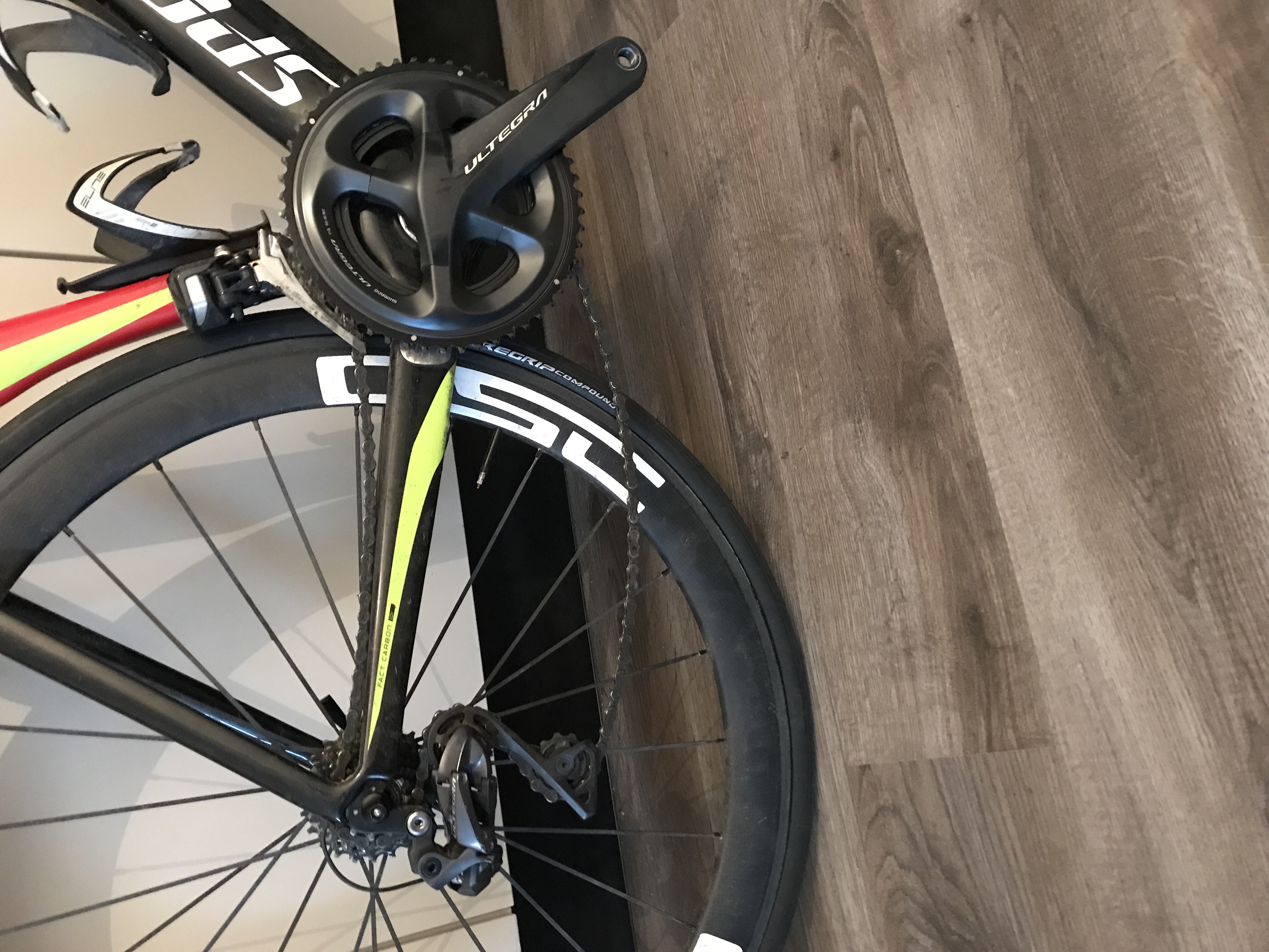

Hoi,
Ik heb onlangs de kooi (binnen en buitenplaatje) van mijn achterderailleur verwisseld (van grote kooi naar kleine kooi). Nu is het zo dat ik de kooi van R8000 (dus niet Di2) heb gekocht. De verkoper zei me dat het niks uitmaakt. Nu krijg ik het toch niet voor elkaar om hem goed te installeren. Er zit namelijk een schroefje bij om hem te begrenzen. Echter op het moment dat ik dit schroefje monteer, begrenst hij hem al te vroeg, met als gevolg dat de ketting op 39-14/13/12/11 helemaal slap hangt. Als ik dit schroefje verwijder is er niks aan de hand, maar dat is niet praktisch met evt wielwissel oid. Iemand tips, of werkt de R8000 kooi inderdaad niet met de R8050 derailleur?

Heb je de ketting ook ingekort toen je van een GS naar een SS kooi ging? Zo niet, dan is de ketting te lang om opgevangen te worden door een korte kooi.
Dat is gek. Ik heb hier een losse R8000 in de hand vergeleken met die van jou op de foto en die van mij gaat inderdaad verder naar achter.
Die stift/pen op de buitenplaat van de kooi zit dan tegen de nok van het huis van de derailleur zodat ie niet verder kan.
Zit die van jou ook tegen? Zoniet dan heb je misschien niet genoeg spanning op de veer.
EDIT Ik zie nu hier: http://si.shimano.com/pdfs/ev/EV-RD-R8050-SS-4249.pdf
dat de R8050 buitenplaat wel compatibel is met die van de R8000 maar niet identiek.
Ik heb foto's van de beide plaatjes eens vergeleken en mij lijken de stiften op dezelfde plaats te staan alleen de (scharnier)as is verschillend..

Dan is het veranderen van lange naar korte kooi dus niet zooo heel handig geweest.
Herhaal dit niet onnodig
Ik zou het ook nooit doen. Met een lange kooi kun je alles aan, het enige voordeel van een korte kooi is een paar grammen winst.
En eigenlijk hebben de R8000/8050 een korte (SS) ofwel middellange (GS) kooi. Een lange kooi (SGS) is er niet. Gewoon effe ter informatie..

Als je het meneer Shimano vraagt is dat niet het geval: Lange kooi kan tot 11/28 terwijl een korte kooi ook nog de 11/25 kan hebben. Dat is de reden waarom ik toch maar ook een korte kooi derailleur erop ga zetten...Raymond62 schreef: ↑23 dec 2018 13:38 Ik zou het ook nooit doen. Met een lange kooi kun je alles aan, het enige voordeel van een korte kooi is een paar grammen winst.
En eigenlijk hebben de R8000/8050 een korte (SS) ofwel middellange (GS) kooi. Een lange kooi (SGS) is er niet. Gewoon effe ter informatie..![]()
Overigens valt dit in de praktijk wel mee, ook met een lange kooi kun je de 11/25 schakelen, het loopt alleen iets minder smooth. Het enige is dat de Di2 software voor de lange kooi derailleur geen 11/25 cassette ondersteunt.
