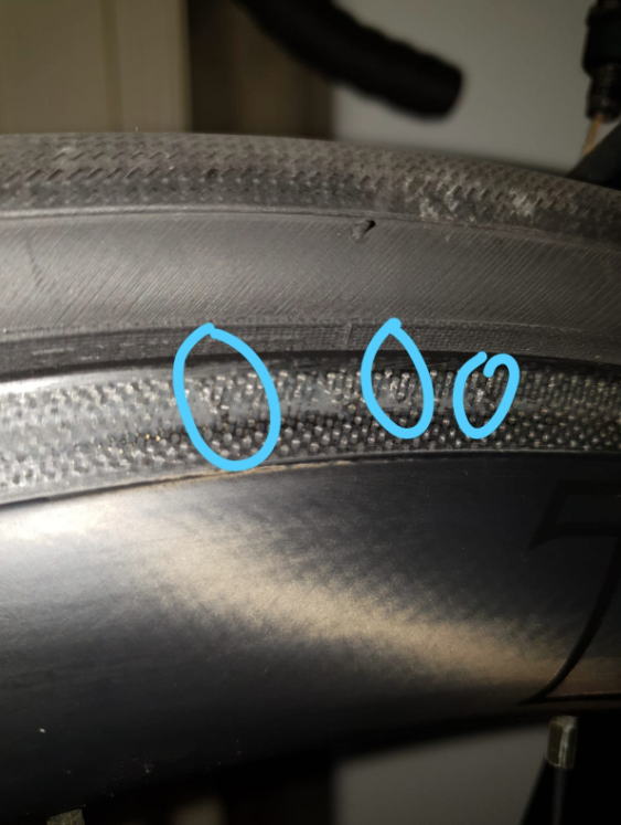

Goedendag,
Al enige tijd rijd ik op een overgeplakte set 9thwave wielen. Al een kleine 7000 km mee gereden maar nu treden er opeens bobbeltje op in de remrand. Na een wedstrijd in Limburg werd het alleen maar erger. Ik vraag jullie voor advies & ik zal evengoed naar de winkel van aankoop gaan dit weekend... Foto in bijlage
Het lijkt niet heel erg maar met de hand voelt het als 1/2mm uitsteeksel.
Zelf denk ik niet dat de wielen af zijn. De remrand voelt nog vrij glad en is vrij recht.

Hoi
Waarschijnlijk is de velgrand oververhit geraakt en het carbon gedelamineerd. De remeigenschappen zullen slechter worden en de velgrand kan barsten.

Opegelost door dealer. Mogelijk een productie fout. Volgende week krijg ik een nieuwe velg & word het wiel opnieuwe gespaakt. Bedankt voor het antwoord!

sharkman113 22 sep 2018 21:42
Netjes dat de verkoper het oplost maar dit is toch echt een gebruikersfout (oververhitting remvlak), een productiefout had al veel sneller naar voren gekomen en niet pas na 7000 km.

flowik 22 sep 2018 22:05
sharkman113 schreef: 22 sep 2018 21:42 Netjes dat de verkoper het oplost maar dit is toch echt een gebruikersfout (oververhitting remvlak), een productiefout had al veel sneller naar voren gekomen en niet pas na 7000 km.
Zou makkelijk kunnen, voor mij is het mooi opgelost zo. Wel vraag ik me af hoe groot de kans is dat je je voor rem te veel gebruikt tijdens het afdalen in de koers. Tweede punt is dat er niet echt geremd werd in de koers aangezien we een vrij vloeiend parcours hadden. Wie weet.....

heb je wel remblokken die geschikt zijn voor carbon?

Daniel1989 23 sep 2018 08:09
Na 7000 km een nieuwe velg krijgen. Dan heb je gewoon mazzel in mijn ogen.
