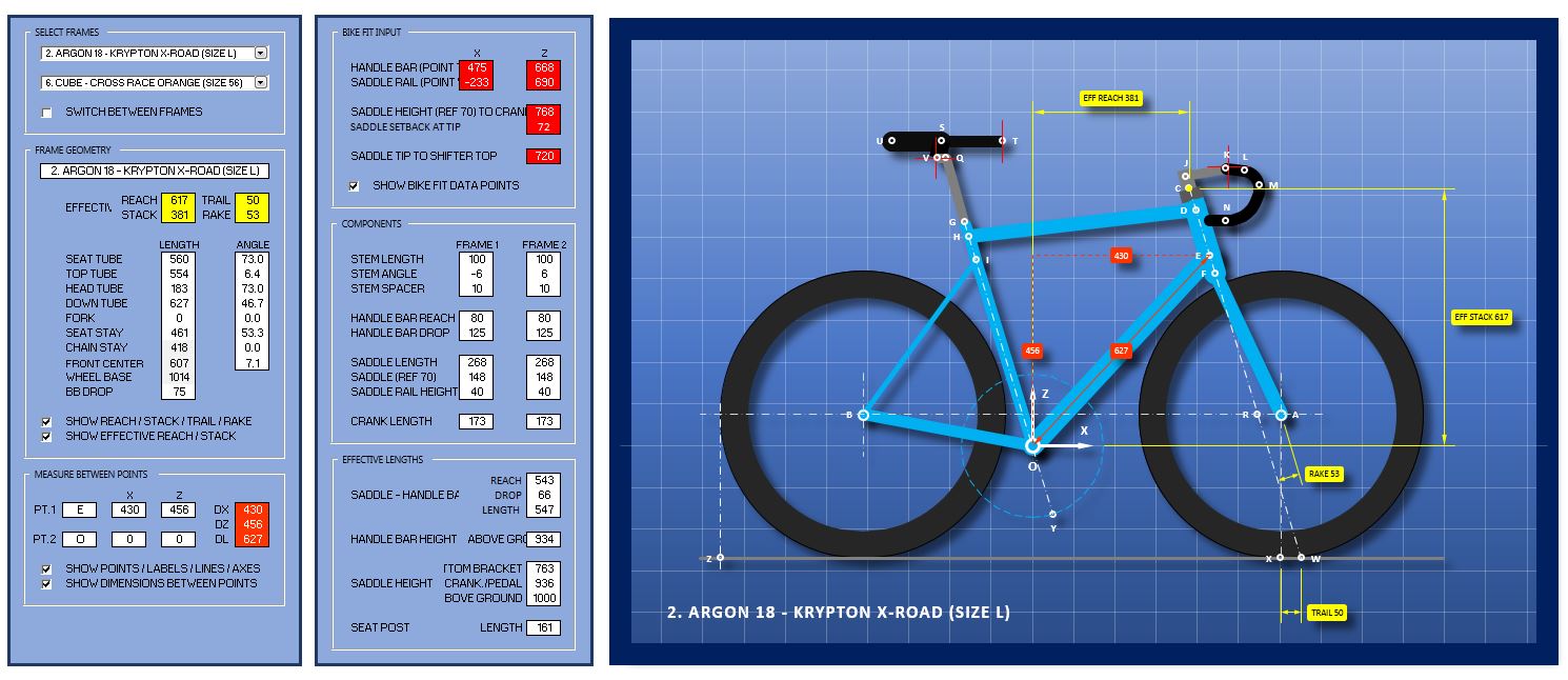

Nadat ik zelf een bikefit heb laten doen ben ik begonnen om een Excel sheet te ontwikkelen waarin verschillende frames met elkaar vergeleken kunnen worden.. Na invoeren van de bikefit data is dan eenvoudig te bepalen of het type frame en de gekozen maat bij je lichaam past en wat b.v. de juiste combinatie van lengte/hoek van de stuurpen moet worden.. Of het aantal spacers onder de stuurpen. Enz....

Ik kom net van een opvolgingsadvies van de eerdere bikefitting en daar kwam men tot dezelfde conclusie. Ik ben op zoek naar meer comfort dus was ik aan het kijken naar de endurance modellen die een hogere stack en kortere reach hebben.. Ik heb echter een lang bovenlichaam (68,5 cm vs gemiddeld 60,8 voor mijn lengte) waardoor ik dus weer een langere reach nodig heb; De bikefitter bevestigde me echter net dat de stack idd het belangrijkste is voor comfort en dat de reach kan aangepast worden met de stuurpen.
Omdat ik nog niet weet wat kopen had ik eigenlijk graag gehad dat op basis van mijn fietspositie ik een lijst zou kunnen krijgen met fietsen die ideaal bij mij passen maar dat kon het programma niet. Ik heb wel op basis van een lijst van 4 endurance fietsen de resultanten per framemaat gekregen van lengte stuurpen, hoogte spacers en uitsteek zadelpen obv de stack en reach van die fiets.
Ik denk vooral aan een tweedehandsfiets dus de tool in excel die je hebt ontwikkeld lijkt me zeeeer handig. Enige kans dat je die wil delen ?

Hoi Gregory,
De tool is nog in ontwikkeling. Maar zou wel de door jou beoogde frames erin kunnen zetten inclusief je bikefit data.

Ok. Ik dacht ondermeer aan de ridley fenix SL Ultegra in medium uit 2017 die bij salden in promotie staat voor 1890 euro. die heeft volgende maten: stack 575 - reach 390 - bovenbuislengte 565 - head tube 175, Welke gegevens heb je nog nodig ?
Ofwel Wilier gtr team eveneens bij salden: daar heb ik large of XL nodig stack 566 (L)-583(XL), reach 388 - 394, bovenbuis 557 - 572, head tube 166 - 184,
Mijn gegevens: zadel hoogte 75,6cm , terugstand zadel 21,5cm, afstand zadel stuur 72cm - hoogte verschil zadel stuur : ik zit nu op 3 cm maar om nog iets comfortabel te zitten werden vorige gegevens obv 2 cm gemeten.
Het zou me wel interessen om de tool te kunnen gebruiken eens je die klaar hebt en wil delen uiteraard; Alvast bedankt.
