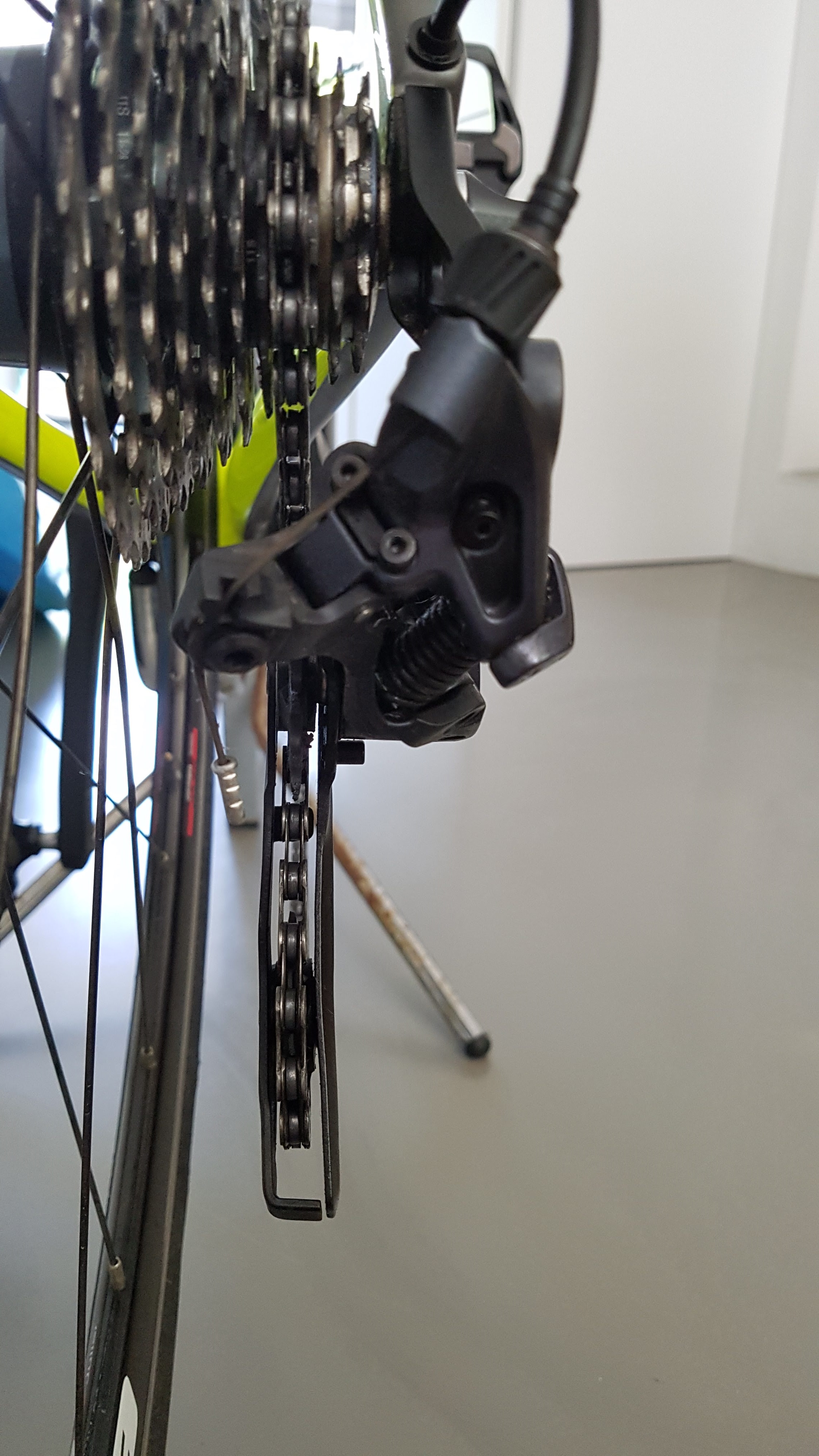

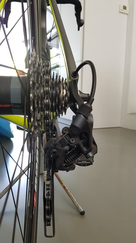

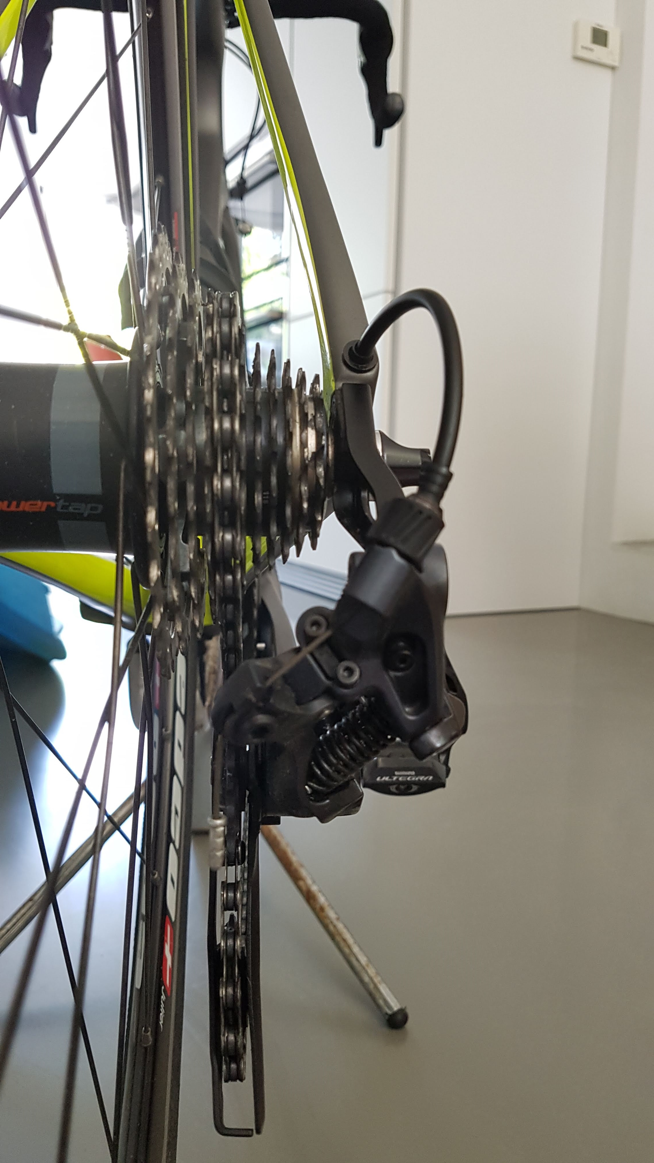

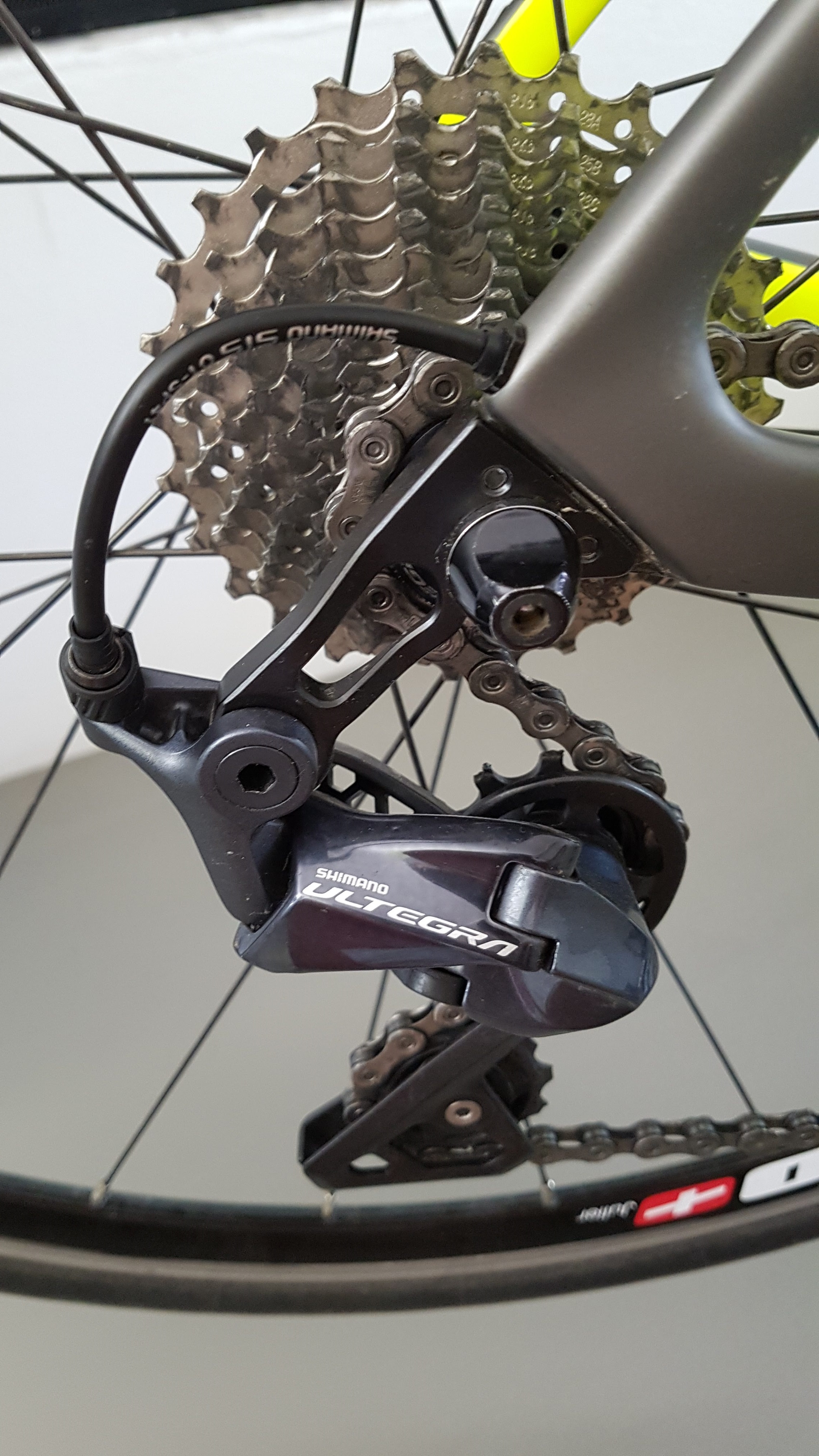

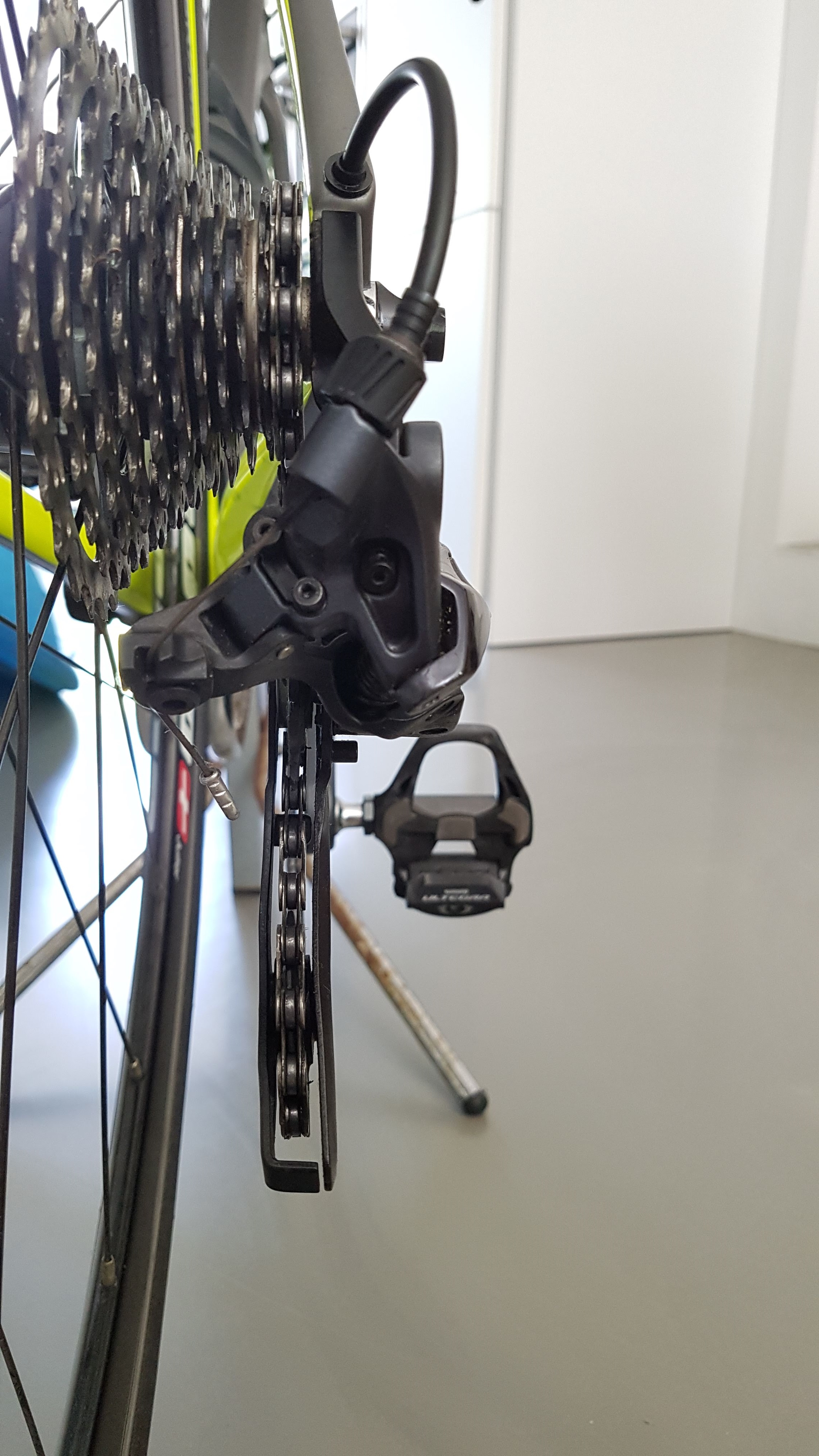

Ik stond op het punt een nieuw topic aan te maken, maar heb het idee dat mijn probleem vergelijkbaar is.
Sinds een maand of twee rijd ik op een nieuwe Rose X-lite Four, volledig Shimano Ultegra R-8000 afgemonteerd. 11 speed dus, 50-34 voor en 11-28 achter.
Naar mijn idee heb ik pas de laatste maand last van een licht rammelende ketting. Zoals Luvene aangeeft ook alleen op het buitenblad, en dan met name in de combinaties 50-15, 50-17, 50-19 en hoger. In de zwaardere versnellingen 50-11, 50-12, 50-13 dus geen of minimaal last van geluid.
Paar opmerkingen:
-De tip die hierboven gegeven wordt, de kabel steeds een kwartslag strakker aandraaien, heb ik al meermaals geprobeerd
-Schakelen gaat perfect en soepel, zowel omhoog als omlaag, zowel binnenblad als buitenblad
-Afstellen van de achterderailleur heb ik gedaan door te beginnen op het kleinste kransje achter. Daarna de kabel steeds ietsje strakker aandraaien tot hij de stap van kransje 11 naar kransje 12 pakt
-Op het grootste kransje achter (28) heb ik een vingerbreedte afstand tot het bovenste tandwieltje van de achterderailleur
-De voorderailleur heb ik uitgesloten als oorzaak, de ketting heeft daar voldoende ruimte in de verschillende 'tussenstanden' waarop je met Shimano kunt schakelen
Voor zover ik kan beoordelen staat de achterderailleur ook kaarsrecht onder de cassette. Bijgevoegd een paar foto's in verschillende standen.
Wie heeft de gouden tip? Dan kan ik mij weer concentreren op het fietsen i.p.v. ergeren aan dat irritante geluid
