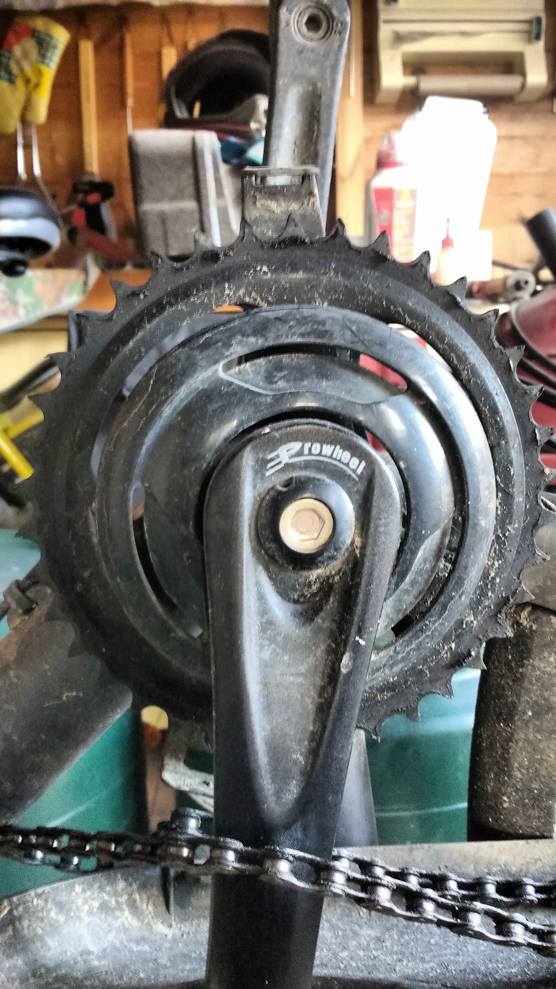

Hey iedereen!
Zoals jullie op de bijlage kunnen zien is mijn kettingblad aan vervanging toe (en mag de fiets eens dringend gekuist worden).
Ik heb echter geen idee waar ik dergelijke ketting kan vinden (3 armen of bevestigingspunten) en 38 tanden.
Het gaat over een Kalkhoff fiets met Nexus 8 naafversnelling.
Heeft iemand een idee?
Alvast bedankt!

Dit kettingblad is niet los. Hele crank vervangen. Waarschijnlijk heb je vierkant as: de bout eruit draaien, dan zie je het. Ik zou er ook nog even mee rijden en wel de ketting vervangen. 38t is heel gebruikelijk voor stadsfiets-> fietsenmaker.
Anders hier: https://hollandbikeshop.com/fietsonderd ... ets-crank/

Misschien is het blad niet los te koop. Ik vond wel de complete crank, maar helaas niet meer leverbaar bij bol.com https://www.bol.com/nl/p/prowheel-crank ... 023971359/
Edit: Klimmer was me voor en bevestigt mijn vermoeden.
