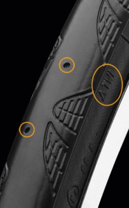

Na heel wat gelezen te hebben op dit forum bestelde ik via een webshop een nieuwe achterband voor mijn Giant Defy. Het werd de Continental 4000s 700x25.
Nadat ik band erom gelegd had viel mij op dat er op het loopvlak twee kleine ronde gaatjes inzaten. Zo mooi rond dat dit niet door iets veroorzaakt kan zijn. Ook niet helemaal door de band heen maar alleen de buitenste laag denk ik.
Mijnvraag is, is dit normaal? En zo ja geeft dit dan geen extra kans op lekkage?

Dit zijn de slijtage indicatoren. Het idee is dat zodra je deze niet meer kan zien de rubberlaag dusver is afgesleten dat je de band moet vervangen :)

Ok dank je steven. Maar is het niet zo dat de band op die plek dus kwetsbaarder is?

Deze 2 "gaatjes" noemen ze bij Conti "TWI"
http://www.conti.nl/nieuws/profieldiept ... -met-twi/#

Mijn ervaring is dat de banden ruim voordat de gaatjes verdwenen zijn al zo vierkant zijn en rafelig aan de zijkanten dat ze vervangen dienen te worden. Dus je hebt er weinig aan.

Toevallig vrijdag mijn achterband vervangen omdat de gaatjes op het loopvlak verdwenen waren, geen één keer lek gereden met deze band en zelfs nog weinig sneetjes in het loopvlak. De band was echter wel heel vierkant, maar als toerfietser hoef ik toch niet plat door de bocht. ;)

Helaas is dit bij mij ook altijd het geval.
