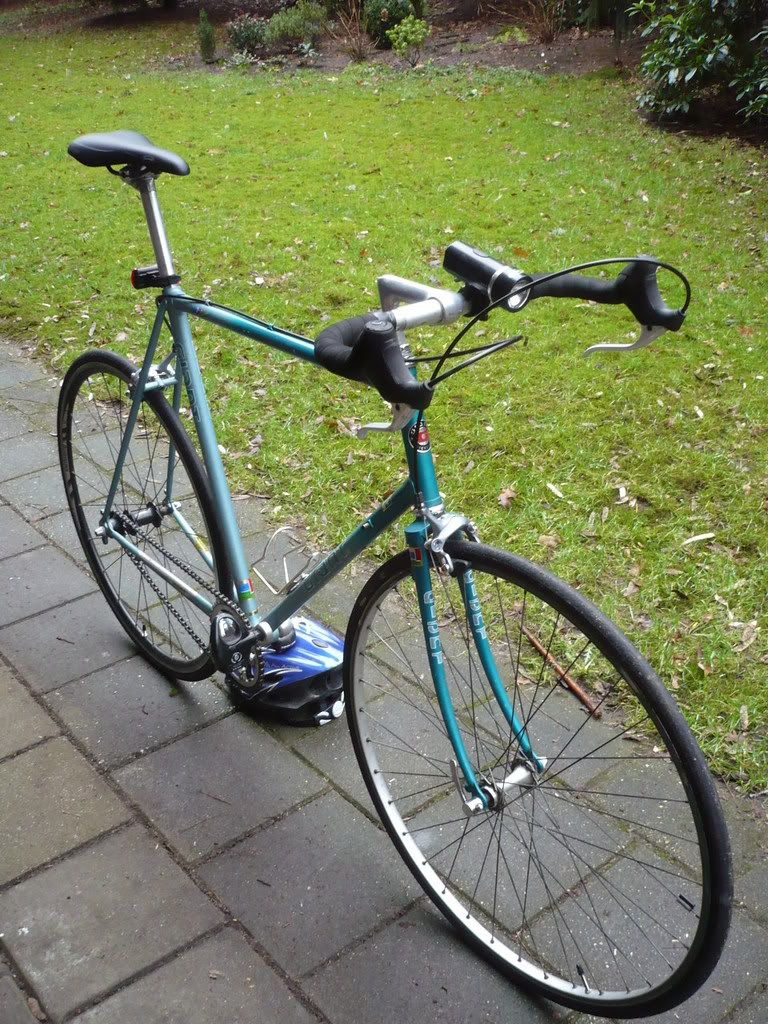

Hallo,
Bij deze de foto's van mijn fiets.
Het is een hele basic singlespeed conversie o.b.v. mijn Giant Speeder racefiets.
De fiets heb ik voig jaar gekocht voor 40 euro. Sindsdien begonnen met fietsen, en de fiets voldeed op zich prima. Het versnellingsapparaat was wel wat verouderd (zat Shimano SIS op, volgens mij het eerste geindexeerde schakelsysteem).
Toen ik voor het eerst van het begrip singlespeed hoorde was ik gecharmeerd van de eenvoud van het idee, en zo ontstond het idee de Giant om te bouwen. Bewust niet voor fixed gegaan. omdat ik het coasten na een klimmetje wel relaxed vind. Na een tijdje rondgefietst te hebben zonder te schakelen (om te kijken hoe dat beviel) de derrailleurs en commandeurs van de fiets geschroefd.

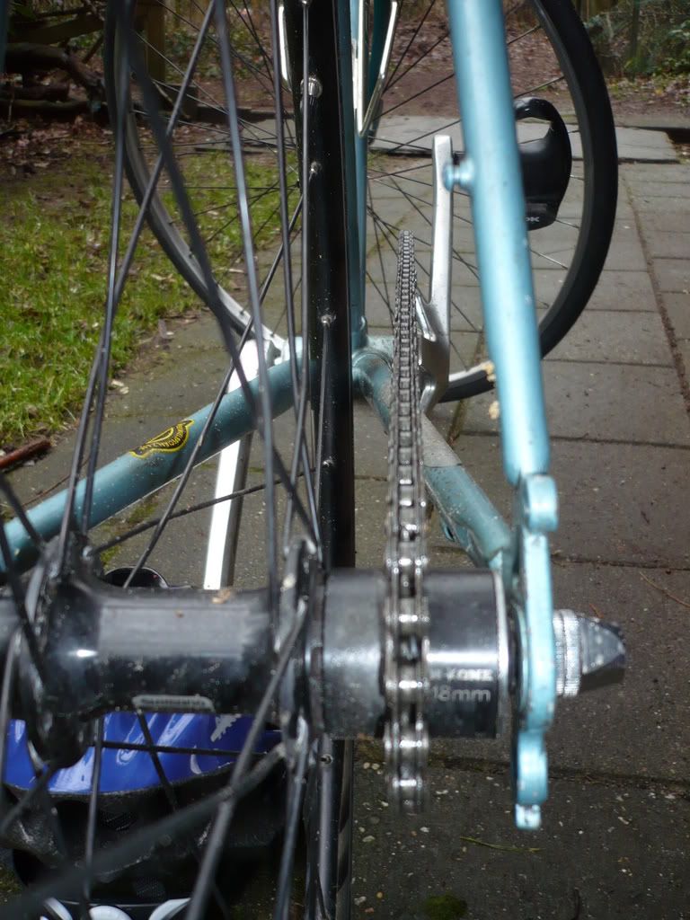

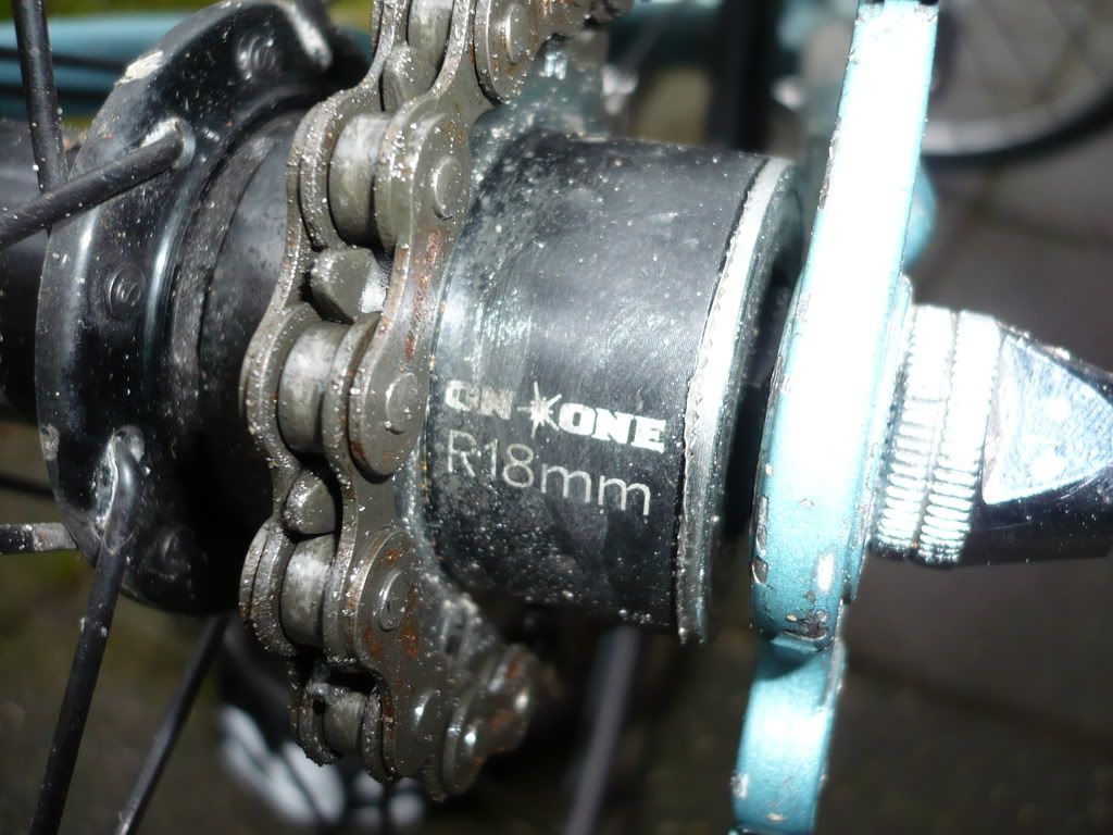

De onderdelen die ik voor de conversie heb gekocht zijn een on-one conversiesetje (twee spacers en een 15 tands kransje), korte bladboutjes om zonder ringen het tandwiel vast te kunnen zetten aan het crankstel, en een nieuwe ketting (Sram 1/2 x 1/8, niet geschikt voor schakelen) Alles besteld via www.m-gineering.nl, een leuke site met veel toegankelijke technische info. Omdat ik nog een ouderwetse opschroefpignon had heb ik er een Shimano WH-R500 achterwiel opgezet met cassettebody. Dit wiel heb ik via het forum gekocht (praktisch gekregen) van Erik (Kukelekuper) waarvoor dank! :)
Het verzet is 40/15, een mooi gemiddeld verzet denk ik.
Kettingspanning in orde gekregen door het gebruik van een halflink en het iets dieper maken van de dropouts met een dremel.

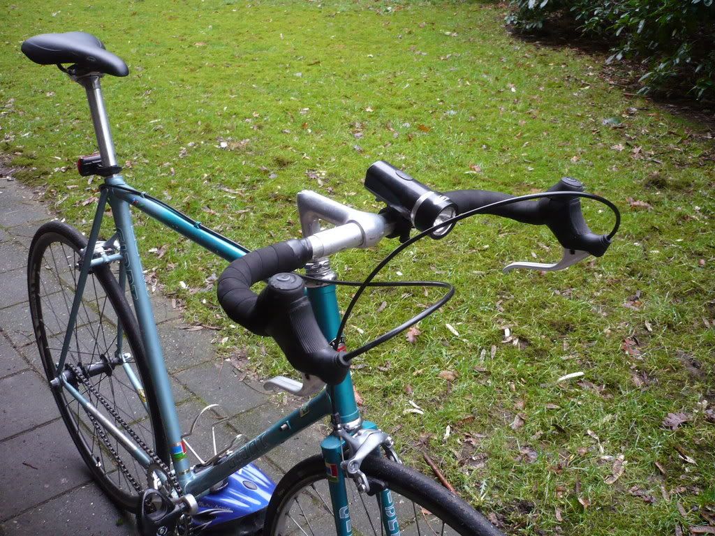

Het stuur heb ik geflopped en gechopped, omdat ik de looks daarvan leuk vind en ik toch nooit in de racebeugels reed. Past wel bij de eenvoudige uitstraling van de fiets.
Resultaat: een leuke low-budget singlespeed die rijdt als een trein. En da's maar goed ook, want in tegenstelling tot vele andere singlespeed/ fixed rijders heb ik geen andere fiets meer achter de hand ;)
Ben nu nog een beetje in dubio of ik het frame zal laten poedercoaten. Vind de originele paint wel mooi en origineel, maar het weghalen van de nokjes ligt nu wat moeilijk omdat ik de paint niet meer netjes ga krijgen nadat ik ze heb weggeslepen. Ik denk er nog maar even over.

Thanks allebei. Die ketting heeft inderdaad afgelopen dinsdagavond door de januaristorm heen geploeterd, dus de roest komt niet van het stilstaan.:d
De kettingspanning is nu nog ietsje beter dan op de foto. De dropouts nog een milimetertje uitgeslepen en daarna in de hammerite gezet, om te voorkomen dat die er zometeen net zo uitziet als de ketting....

Ojah nog een vraagje:
Ben je een beetje te spreken over de soort sturen zoals er ook 1 op je giant zit?
Ik zit er over na te denken maar ik heb nog mn twijfels, in de richting van : je kunt niet lekker in je stuur "duiken" en flink aanzetten.
Grtz.
Rubenio
paulchris
Berichten: 302
Lid geworden op: 08 sep 2007 22:19
paulchris 23 jan 2008 22:34
Ja, tot nu toe wel. Ik zit iets dieper dan ik voorheen zat, dus ik heb niet echt de behoefte nog verder te duiken. Wel heb ik het idee dat de ergonomie van het stuur nu een beetje verkeerd om zit, m'n handen staan ietsje naar buiten gedraaid heb ik soms het idee, maar misschien even wennen.
Misschien zet ik er nog een keer een bullhorn stuur op, maar voorlopig voldoet het.
Ik heb het stuur trouwens gechopped met een pijpensnijder (normaal om CV buizen op maat te maken) werkt perfect, is nauwkeuriger dan met een zaag denk ik.
