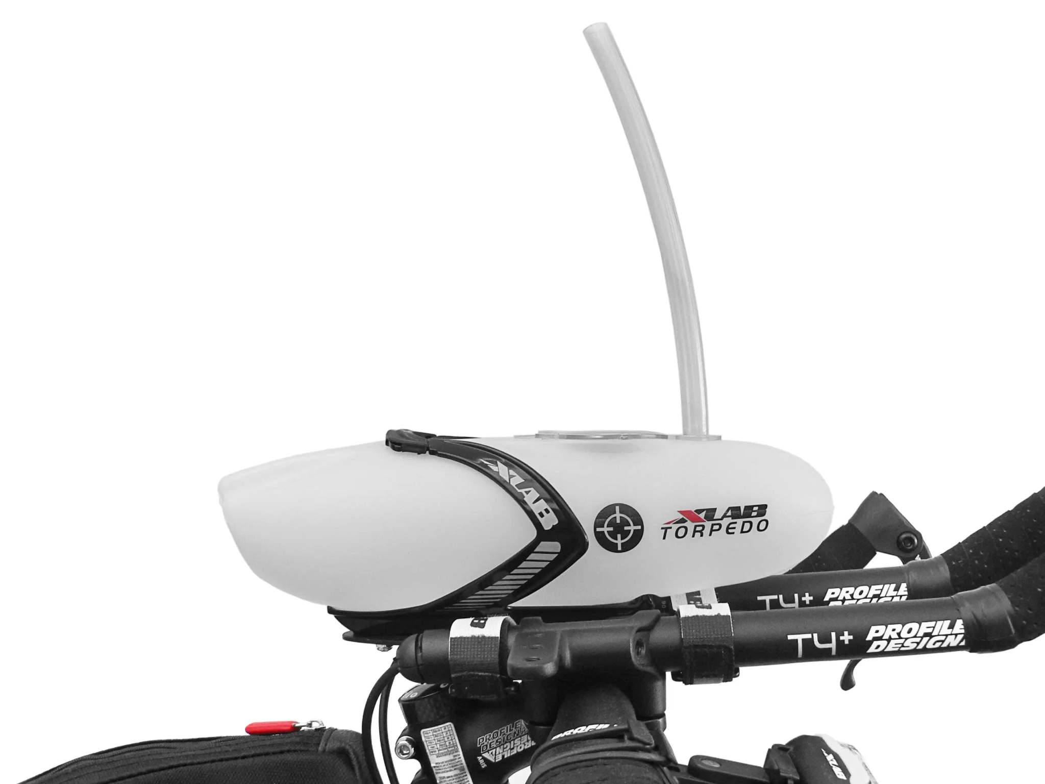

Leuk project. Je kan er ook een aero bidon+houder op zetten.
Of nog beter zoiets, want dan kan je drinken zonder echt uit de houding te moeten.
In mijn ogen is deze bidon nog lastiger te pakken dan de bidon achter je zadel. Probleem is dat helemaal omhoog komen om die bidon goed te pakken te krijgen ook tijdverlies is.
Berichten: 5473
Kornuit 14 mar 2025 15:27
thestudent schreef: 14 mar 2025 13:27 Leuk project. Je kan er ook een aero bidon+houder op zetten.
Dit is zeker een optie, maar bij 180km (4 rondes van 45km) zal ik ook nieuwe bidons moeten krijgen en dat lukt met zo'n bidon met tuitje niet goed. Dus ik laat het bij normale bidonnen.

In de oudheid toen ik nog hele triathlons deed, had ik de non aero versie van die xlab. Die hing gewoon tussen je opzetstuur en kon je uit drinken. En bijvullen want werd afgesloten met een spons. Volgens mij heeft die xlab ook zo'n opening, dus bidon aanpakken, vullen, en liggend drinken. Ik moet zeggen dat dat me wel hielp om te blijven drinken tijdens de race, beter dan iedere keer een bidon pakken.
Maar wel een leuk project. Heb je tijdens het fietsen (staand) geen last van die bidon?
