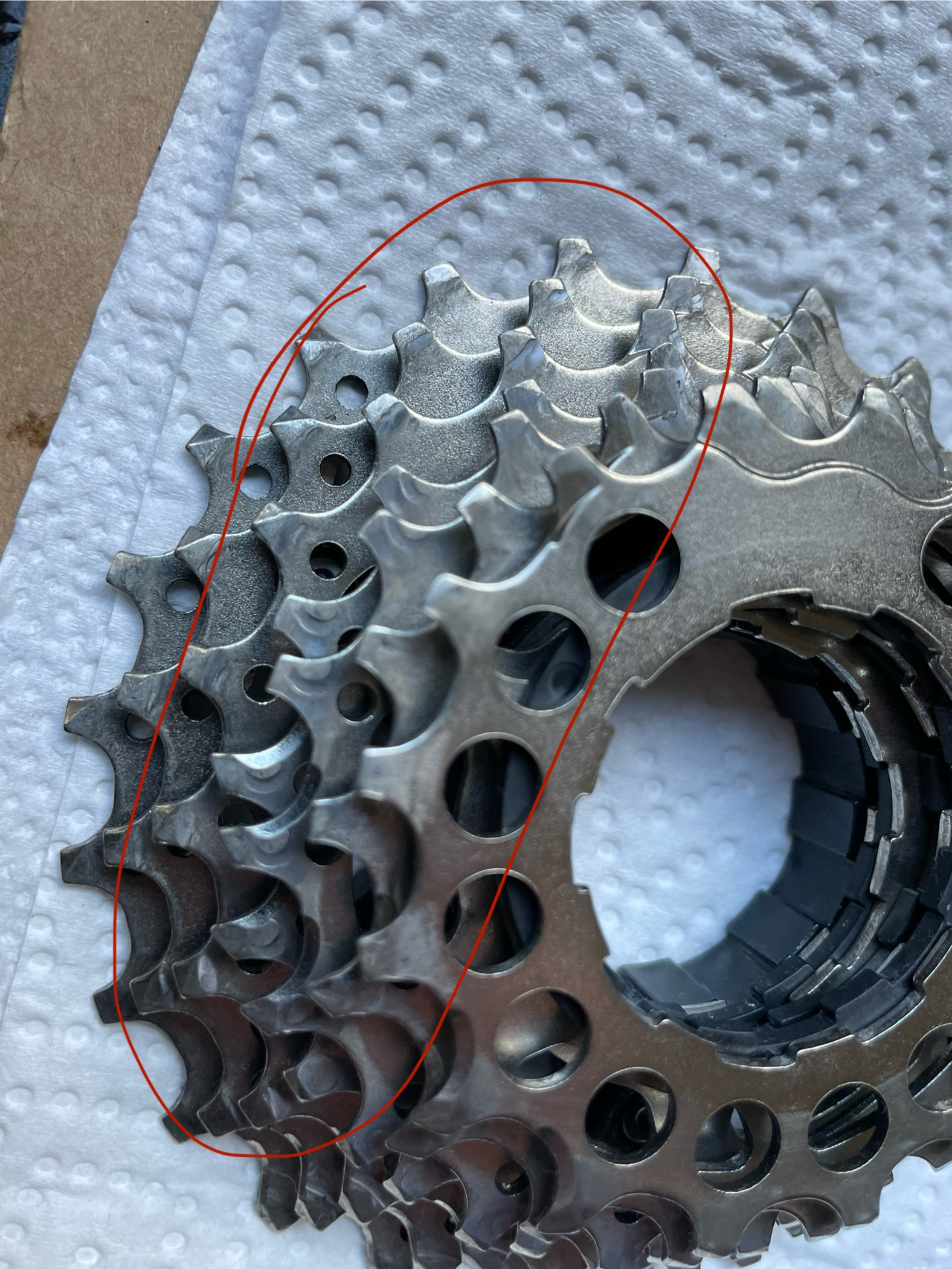

Beste allemaal,
Een vraagje. Voor de LBL Challenge heb ik een 11-30 cassette en een nieuwe ketting gemonteerd. Nu heb ik de andere cassette even schoon gemaakt, maar ik zie dat de ketting in sommige kransjes staat. Gaat er hier iets fout met bv de afstelling of is het normaal? Ik heb een foto bijgevoegd.
Groetjes Bart

Dit is toch redelijk bizarre slijtage. Je ketting ligt op een bepaald kransje en schuurt tegelijkertijd tegen het volgende kransje. Ik zie twee mogelijkheden om dat te verklaren:
  1. Je rijdt met een te brede ketting, bv 8 speed ketting op 10 speed cassette
  2. Er is iets mis met de spacers tussen de kransjes. Weinig waarschijnlijk want dit lijkt mij één blok kransjes.
In ieder geval moet dit toch een hele tijd veel geluid gemaakt hebben?

abdr schreef: 16 apr 2024 10:32 Dit is toch redelijk bizarre slijtage. Je ketting ligt op een bepaald kransje en schuurt tegelijkertijd tegen het volgende kransje. Ik zie twee mogelijkheden om dat te verklaren:
Ketting is een Hg701 11 speed.
Ik hoorde nooit wat geks met fietsen, alleen met schakelen naar een lichter verzet een geluid. Geluid alsof de ketting tegen de cassette liep/schuurde.. zal dat dit wel geweest zijn denk ik.?.? Dit kwam eigenlijk pas nadat er een andere achter derailleur op is gegaan.

abdr 16 apr 2024 11:12
Dan is het waarschijnlijk afstelling. Het eerste wat ik zou controleren is of de derailleurpad nog recht is. Is de derailleur vervangen wegens een val?

abdr schreef: 16 apr 2024 11:12 Dan is het waarschijnlijk afstelling. Het eerste wat ik zou controleren is of de derailleurpad nog recht is. Is de derailleur vervangen wegens een val?
Nee niet gevallen. Van lange naar korte kooi gegaan. En van R7000 naar R8000

BartDid 16 apr 2024 11:38
Ik ga de lange kooi (R7000) weer monteren en goed op de afstelling letten. Desnoods nog even langs de LBS.

Kettinglengte is mijn 1e suspect. Waarschijnlijk te kort.

BartDid 16 apr 2024 12:28
Qua ketting lengte doe ik altijd; groot groot en dan 2schakels erbij
