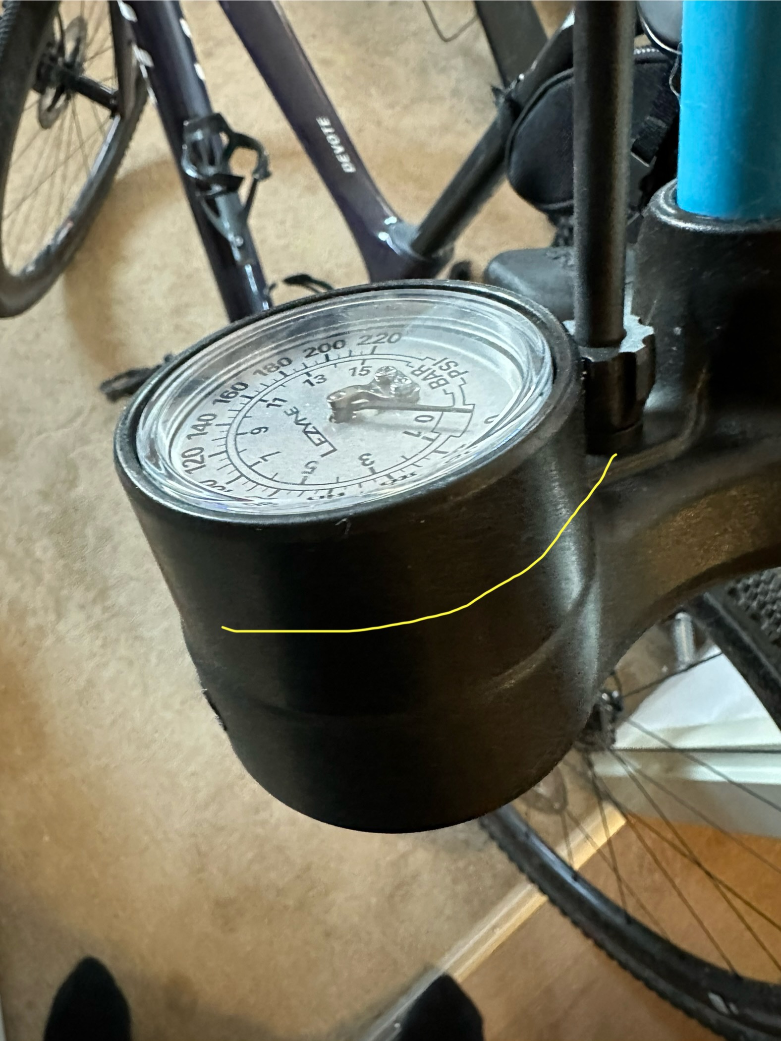

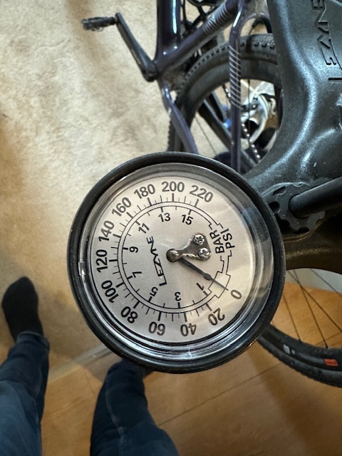

Iemand enig idee hoe ik deze meter kan vervangen? Bij aankoop destijds niet goed opgelet (was haastkoop) maar tot 15 bar is idioot. Totaal niet afleesbaar.
Is alleen helemaal verwerkt in het plastic.

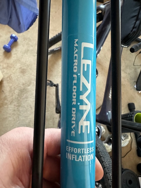

Is het deze pomp?
Berichten: 43512
Gebruikersavatar daniel1975 28 jan 2024 11:01
Zou best kunnen, thnx! . Waardeloos wegwerpdesign imho.
Zat al te denken om met een ijzerzaagje ter hoogte van het streepje de plastic kap kapot te zagen.
Berichten: 5724
Gebruikersavatar thestudent 28 jan 2024 11:21
Mogelijk moet dat plastic alsnog eraf als je er een andere op wil schroeven om ruimte te maken.

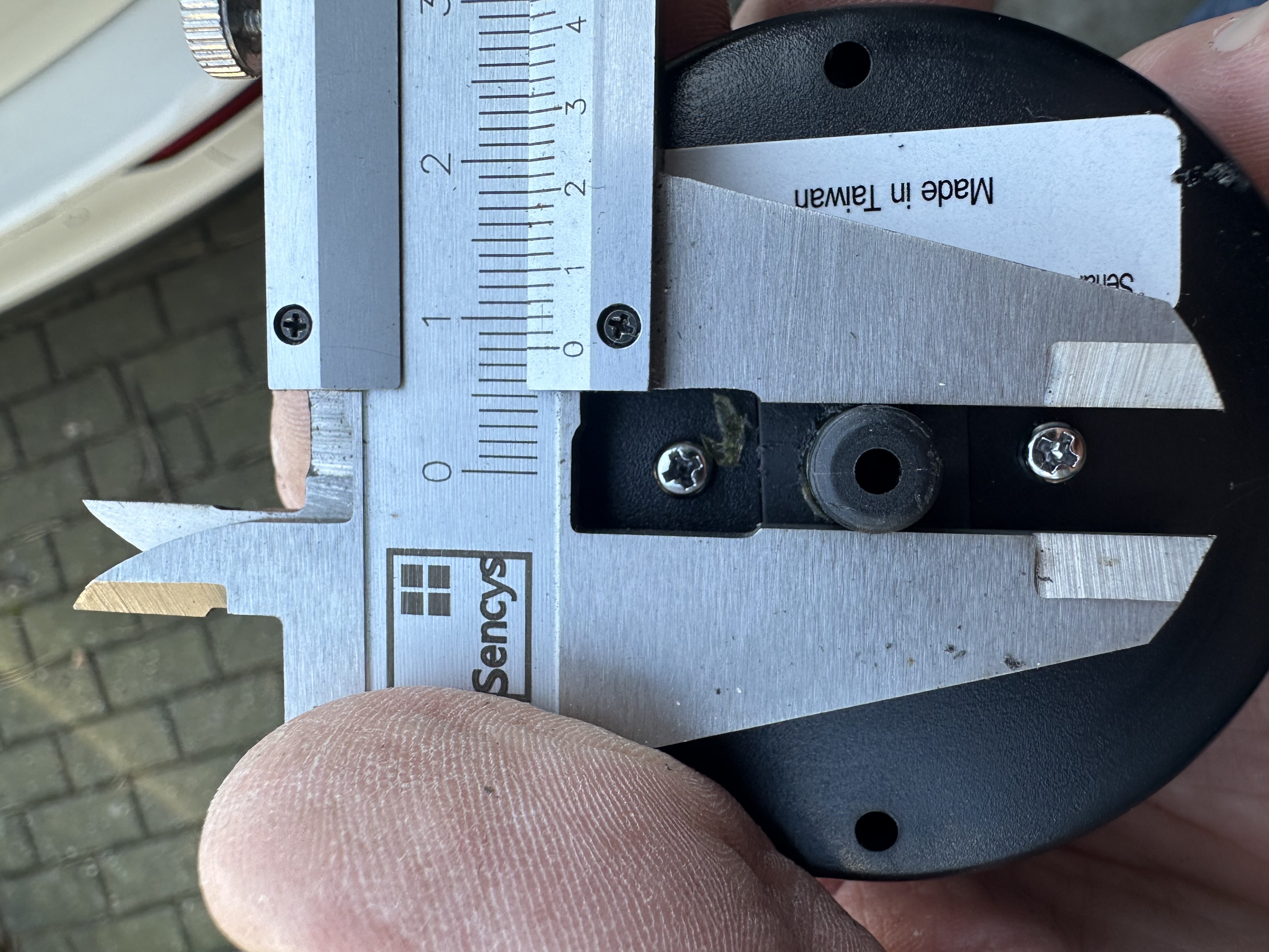

Gebruikersavatar daniel1975 28 jan 2024 12:10
Plastic ligt er al af :-)
Is dit gewoon standaard aansluiting?
NicoNB
Berichten: 3294
Gebruikersavatar NicoNB 28 jan 2024 12:17
Ja, is standaard spul.
Deze manometers heb je meestal met 1/8" of 1/4" aansluiting.
Zie deze tabel voor een referentie naar millimeters.

Wat was er niet goed af te lezen?
Eens dat 15 bar onnodig is maar je kan toch prima aflezen waneer je op 4,5,6 of ergens ertussen zit?

NicoNB schreef: 28 jan 2024 12:17 Ja, is standaard spul.
Is 1/8 dus.
