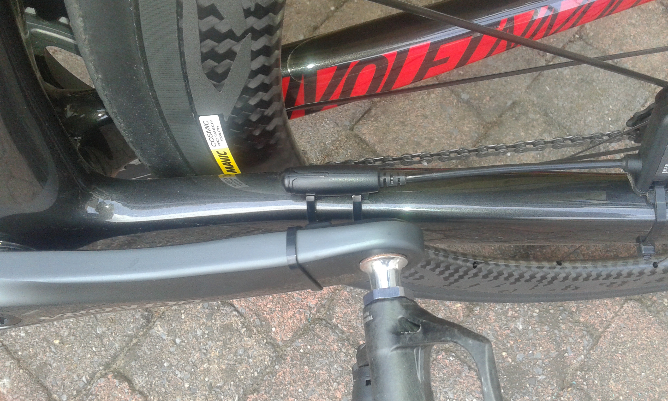

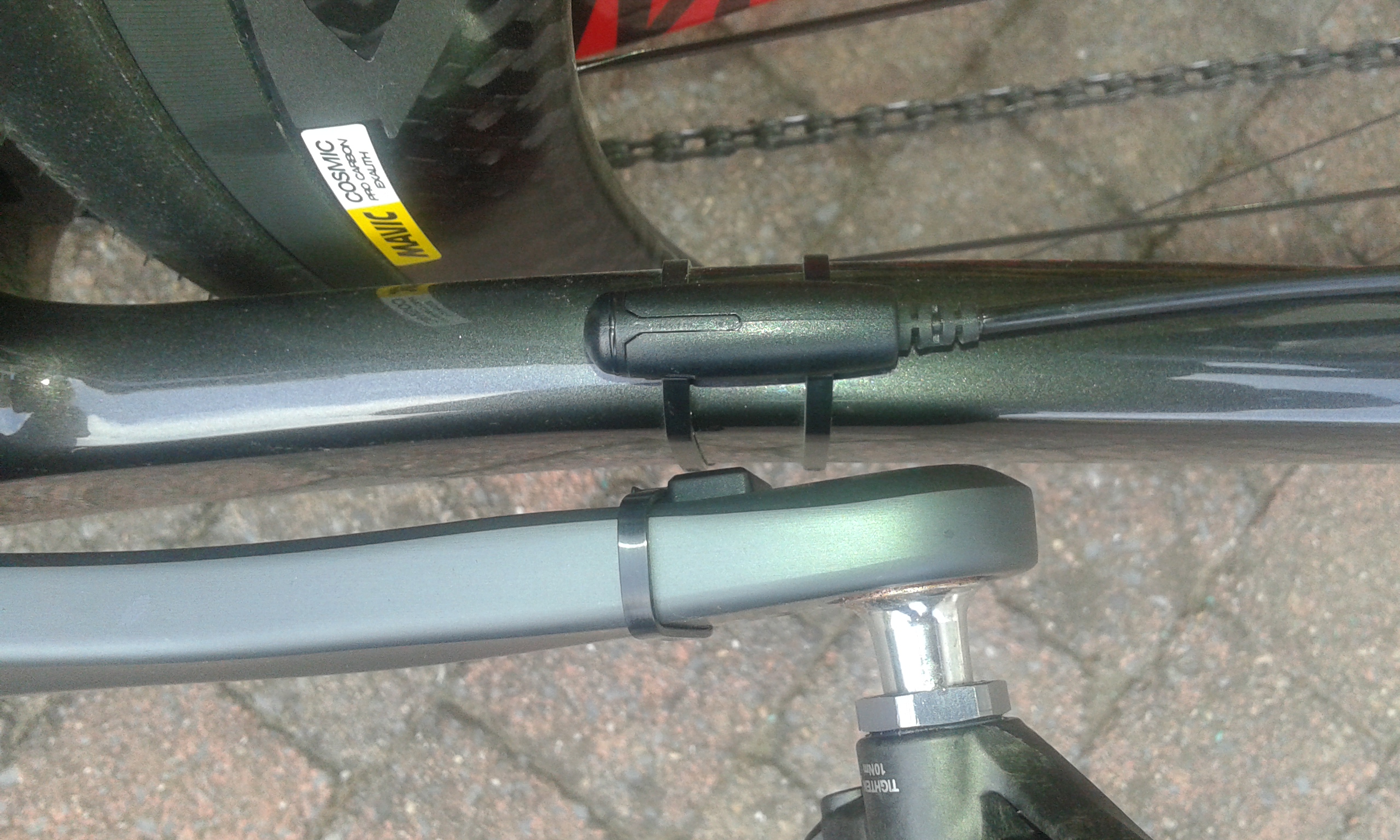

Ik laat maar een paar foto's zien.

Het is moeilijk te beoordelen, maar ik denk dat anders dan in de handleiding staat voorgeschreven, de sensor niet goed is uitgelijnd met de magneet (magneet op de onderste foto te veel naar achteren). Daarnaast lijkt mij de afstand ruim groter dan de voorgeschreven 3 tot 5 mm.

Die sensor voor de crankarm moet meestal op de zijkant vh frame ipv bovenop zoals je nu hebt

Ooh dat kan het zijn. Dan moet ik hem maar los halen. Dat kleine vierkantje werkt wel met het magneet op de spaak.
Goed dat ik de foto's heb gemaakt.

Probeer het sensortje eerst eens zo dicht mogelijk naar de crankarm toe te draaien, zal waarschijnlijk wel werken dan
