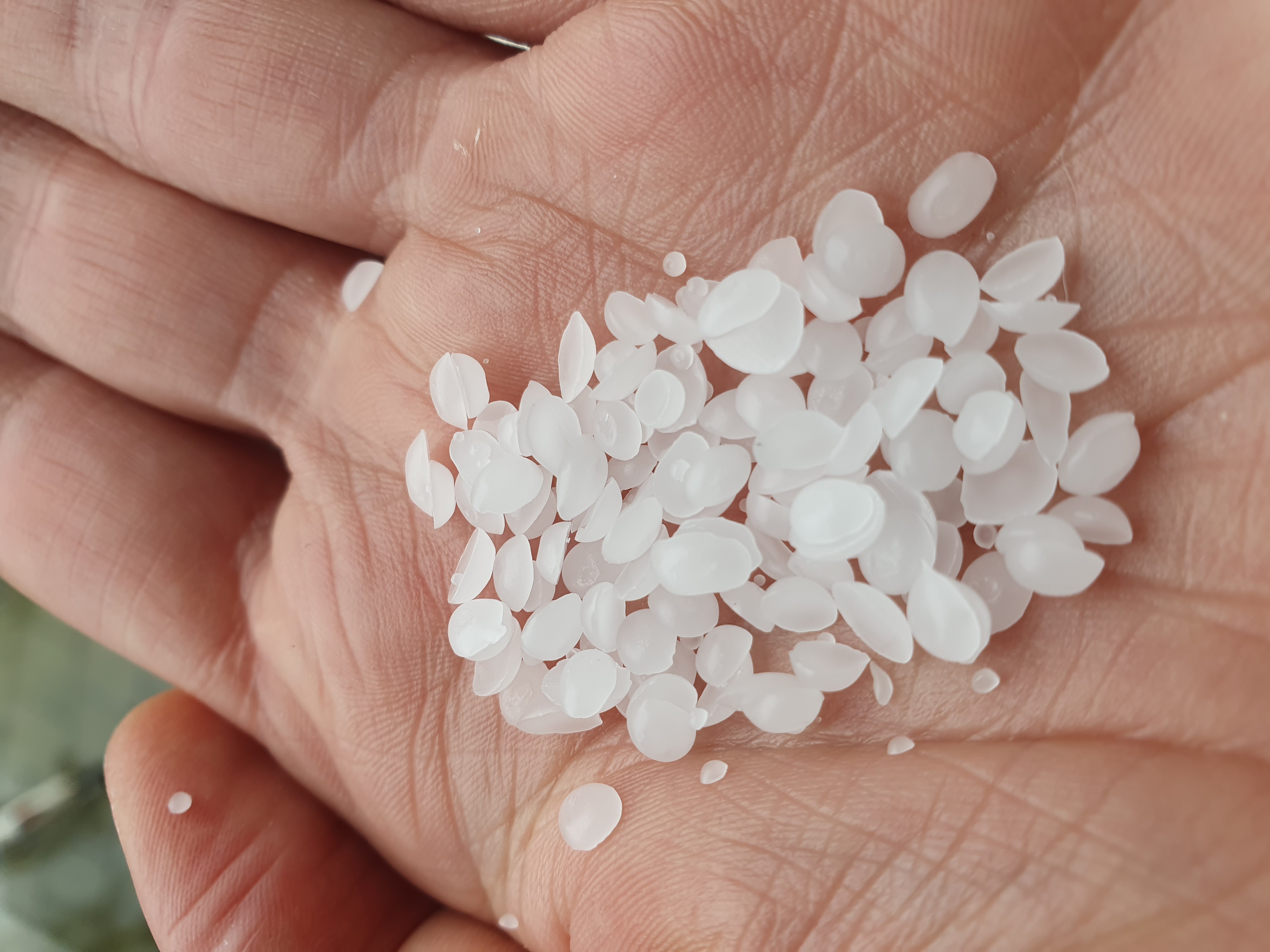

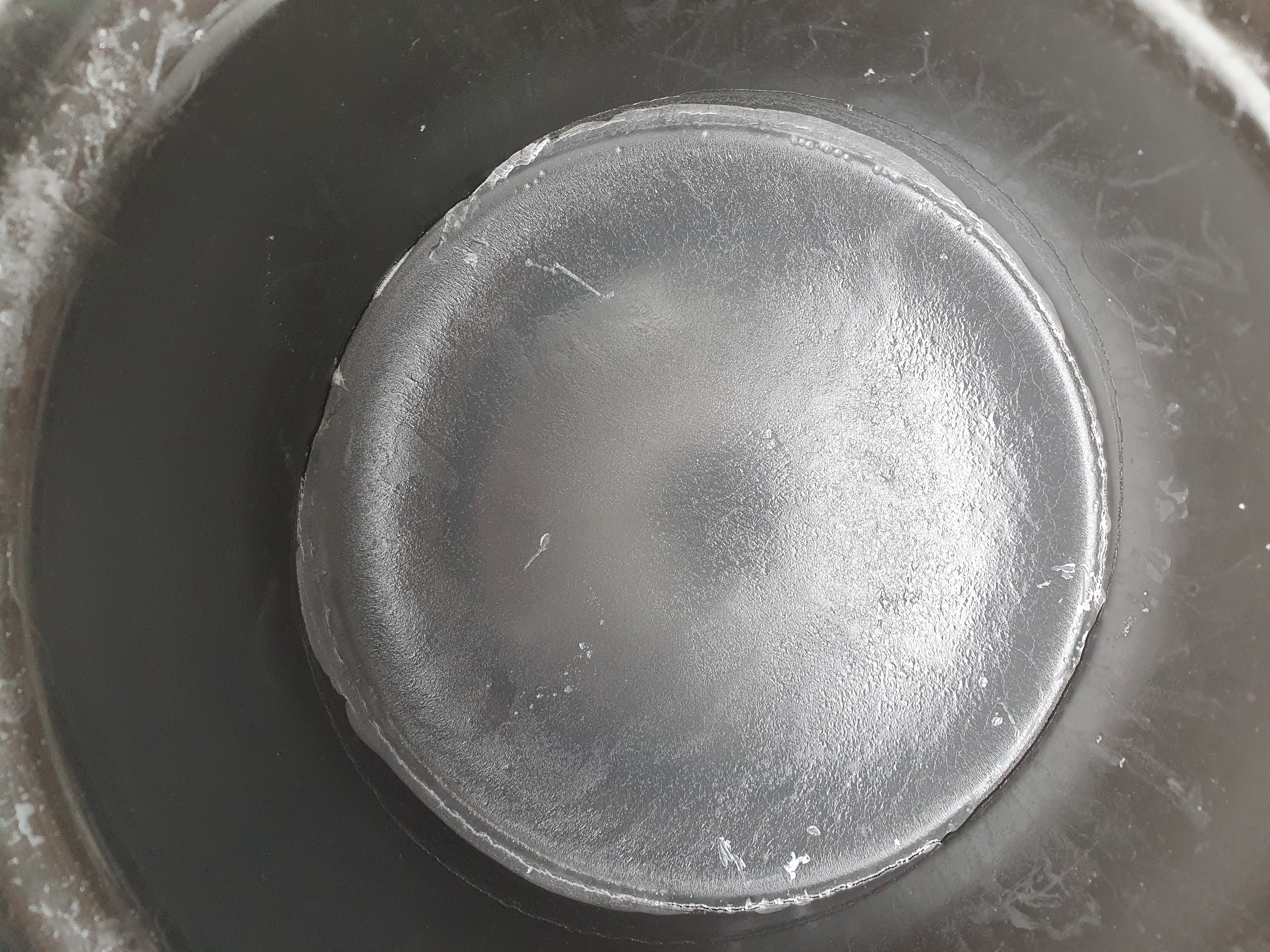

Nog wat tips. Vouw een spaak om de kettingen makkelijk in en uit de cooker te halen. Er zit bij mij maar net genoeg wax in de cooker voor 1 ketting, maar als het eenmaal warm is kunnen ze snel achter elkaar door. Ik heb dus een aantal spaakhaakjes. Het zwarte is dus al opgedroogde wax + MoS2. Je kan t eraf vegen, maar ik laat dat meestal achterwege. Het laat ook niet echt super zwarte vingers achter omdat de wax gewoon droog is.
Paraffine korrels voor en + MoS2 in de cooker als het weer uitgehard is. Licht zwart dus.
de voorraad, genoeg voor nog jaren waxen.

En ja ik heb dus wat zwarte wax die op de dalen van de kettingbladen en tandwielen zichtbaar is. Je moet ook even de schakels losmasseren bij het opleggen. Maar over t algemeen valt t mee, binnen een paar km komt de ketting ook echt verder los. Zwarte korrels gaan er met een droge borstel wel gewoon af. T wordt eigenlijk ook niet erger of viezer. Het enige nadeel dus dat zowel MoS2, grafiet of WS2 dus allemaal pikzwart zijn, maar dat die dingen wel de smering verbeteren. Maar molten speedwax en andere commerciele hot melts zijn dat ook. En verkopen dat poeder ook los.
