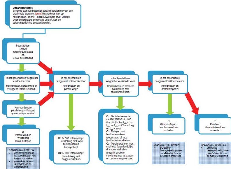

Deze afbeelding komt uit het 'Handboek Ontwerpcriteria
Wegen' van de 'Dienst Beheer Infrastructuur' vande provincie Zuid Holland. Zo'n handboek zal er in Friesland vast ook wel zijn :-)
De pdf kwam ik tegen op https://www.publicspaceinfo.nl/media/up ... 0004_1.pdf

Overigens ... met alle respect, maar jouw plaatje zegt me niet zo veel. Heb je daarvan een bron?

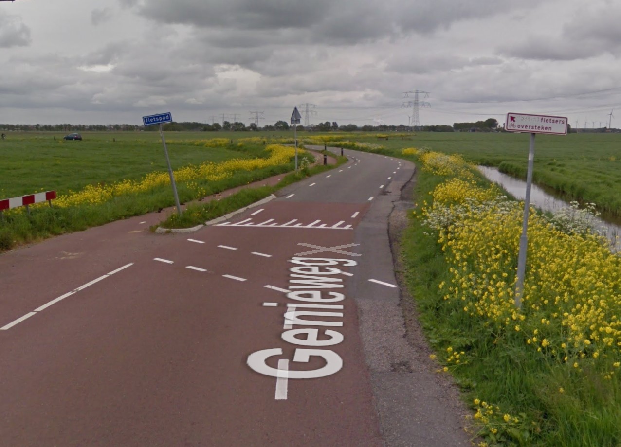

https://goo.gl/maps/fFb4uDntqT3ohd5K8
Moet je hier nou als fietser verplicht oversteken naar een niet verplicht fietspad ?

Nee

Aan de andere zijde staat er geen enkel bord bij het fietspad. Wat is dan de status ervan?
Deleted_User
Berichten: 3564
Deleted_User 20 jan 2020 17:28
Geen status.... de vormgeving is redelijk 'self explaning' maar officieel mag je daar 'alles' en hoef je 'niks'.
