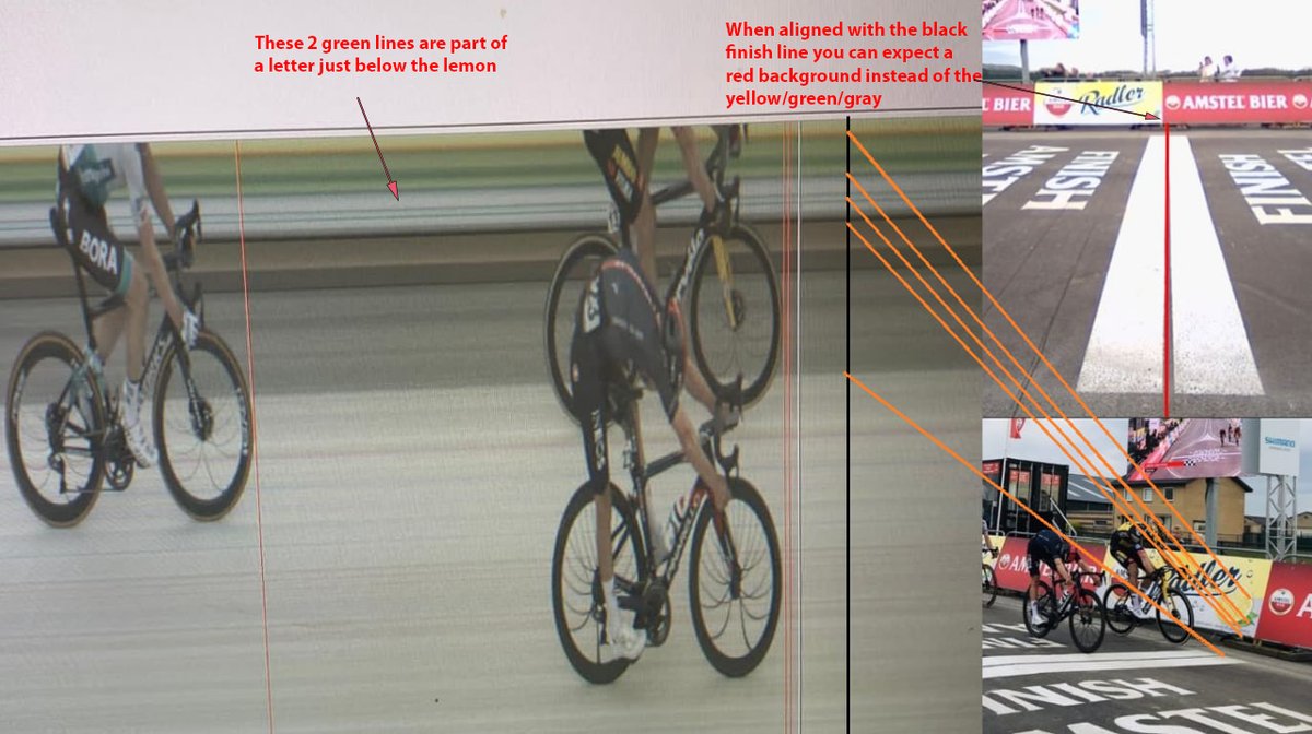

Nog over de finish foto van de Amstel Gold Race. De zwart lijn tussen het witte is de finish en het begin van het zwarte is waar op gemeten zou moeten worden volgens de reglementen.
Als je dan naar dit plaatje kijkt, zou de weg onder de renners dus niet licht maar donker moeten zijn....
De donkere strook achter de wielen van van Aert is waar géén finishstreep meer ligt en dat gedeelte is lichter dan het asfalt tussen de witte strepen.
Neem daarbij nog de uiteenzetting rond het reclamebord....
Dus de apparatuur stond niet juist? Maar VÓÓR de finish? Maar wat was dan de situatie OP de finish

Over de regels van opstellen foto finish...
De lijn van de foto finish is de finish. Niet de zwarte lijn op het wegdek. Beetje gek natuurlijk, want renners zien alleen die lijn. Maar de regel is dat dat alleen een benadering is van de finish.
En de finishcamera moet uitgelijnd worden op het witte stuk voor de zwarte finishlijn. Liefst zo dicht mogelijk tegen de zwarte lijn aan natuurlijk, maar kennelijk zit hier enige vrijheid.
Allemaal volgens de richtlijnen en regels van de UCI:
Laatste stuk van dit lange artikel: https://cyclingtips.com/2021/04/making- ... 3An5qBGETA
That seems fairly unequivocal, but further doubt has arisen from the UCI’s technical guide for organisers of road events. Hidden away on pages 220-227 of a publication that is not best described as thrilling reading, the UCI outlines the organiser’s responsibilities for photo finishes. For WorldTour races, two cameras recording to two backup computers are aligned on opposite sides of the road, automatically capturing a minimum of 3,500 images per second, while timing must be accurate to 1/1000 of a second.
In the section titled ‘Alignment with the line’, the guide states that “The camera must be lined up with the white section just before the finish line in the direction of the race. The white background allows the commissaires to check the camera alignment. The camera, finish line and gantry must be perfectly aligned.” Accompanying images to demonstrate this show a line some distance from the black central line on the finish strip.
en:
So is the finish line the white line or the black line in the middle of it? The answer, in fact, is that it is neither.
The black line is a visual approximation of the placement of the finish, but the image from the photo finish camera is the true arbiter of the result – not the other way around. It’s technical and it’s a bit confusing, but it’s clear-cut and the riders and officials are playing the same game with the same known set of rules.
en:
Net met het oog op de correcte uitlijning worden in atletiek de kruisingen van de finishlijn met de banen zwart geverfd. Op de finishfoto van een loopwedstrijd zie je bijgevolg zwarte lijnen tussen de atleten en geen witte.MarkVeenstra schreef: ↑20 apr 2021 14:30 En de finishcamera moet uitgelijnd worden op het witte stuk voor de zwarte finishlijn. Liefst zo dicht mogelijk tegen de zwarte lijn aan natuurlijk, maar kennelijk zit hier enige vrijheid.
Zie je bij het installeren van de apparatuur geen zwarte lijnen, of een mix van wit en zwart, dan staat de camera verkeerd. (als in voor of achter de lijn of schuin t.o.v. de lijn)
Daar kan ik nog aan toevoegen dat de bevestiging van de camera niet onbelangrijk is.
Op onze lokale atletiekbaan in Aalst (B) hing de camera (voor de renovatie van de infrastructuur) aan een verlichtingspaal. Onder invloed van de zon zat er wat beweging in deze paal, voldoende om in de loop van een baanmeeting de uitlijning van de camera te moeten bijsturen.
Laatst gewijzigd door patrickvb op 20 apr 2021 15:21, 1 keer totaal gewijzigd.
... maar tegelijk is de finishfoto de enige waarheid volgens het reglement:
According to UCI regulations, the photo finish verdict is final, because the finish line is what the photo finish says it is.
“The finish occurs at the instant that the tyre of the front wheel meets the vertical plane rising from the starting edge of the finishing line. To this end, the verdict of the photo finish shall be final,” says section 1.2.100 on page 41 of the UCI regulations.
That photo finish is not a potentially flawed visual representation of who won, but the unequivocal determinant of it. The rider who wins the photo finish, wins the race’
