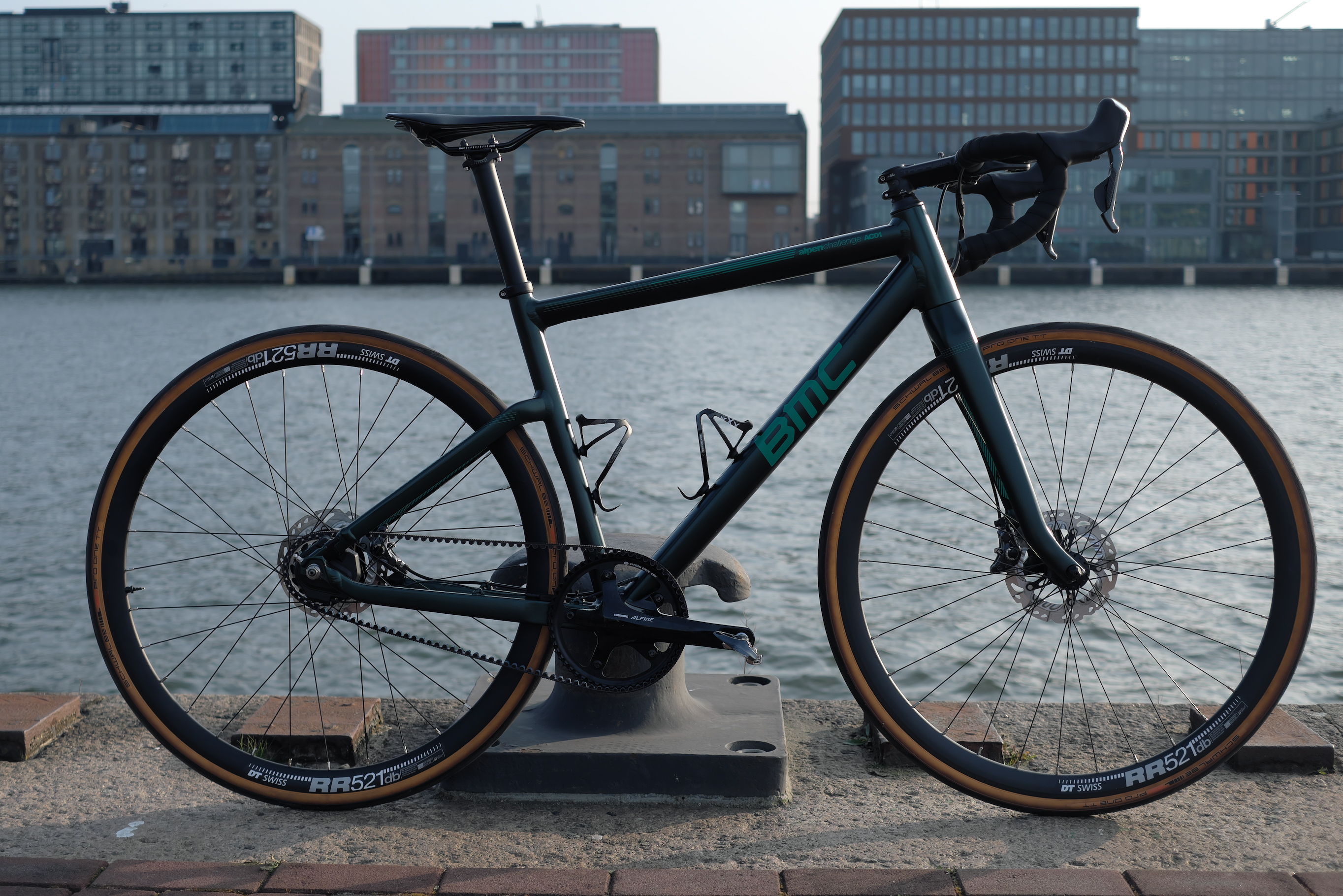

Ik lees al een tijdje mee hier op het forum en hobby met van alles, ook met fietsen. Nu liep ik al een tijd rond met het idee van een belt-drive racefiets met naafversnelling, maar mooie, betaalbare shifters waren altijd het probleem.
Onlangs vond ik een setje relatief betaalbare R785 shifters en vond ik het tijd om m'n Alpenchallenge het racestuur te geven dat er mijns inziens op hoort. De achternaaf is een Alfine 11 di2, de accu zit in de vorkbuis en de meeste bedrading zit in de stuurpen en stuur. Ik moest wel de di2 kabel naar achteren doorknippen en opnieuw solderen omdat de di2 connector niet door de framedoorvoer paste...
Het is vast niet naar ieders smaak en superlicht is ie ook niet geworden, maar ik hoef er alleen maar mee door de polder te fietsen ;-).

Cool zeg!
Dit vraagt om meer close-up foto's natuurlijk.

Mooi, ook prima kleurtje.

Als het licht het toelaat zal ik er binnenkort wat meer foto's van maken. Voor de nette afwerking was de Pro Tharsis stuurpen en het di2 compatible stuur van Ritchey het belangrijkst.
Op deze pagina staat een foto van een opengewerkte Tharsis stuurpen. Die van mij ziet er van binnen hetzelfde uit. De batterij heb ik in bubbeltjesplastic gewikkeld en in de vorkbuis laten zakken.

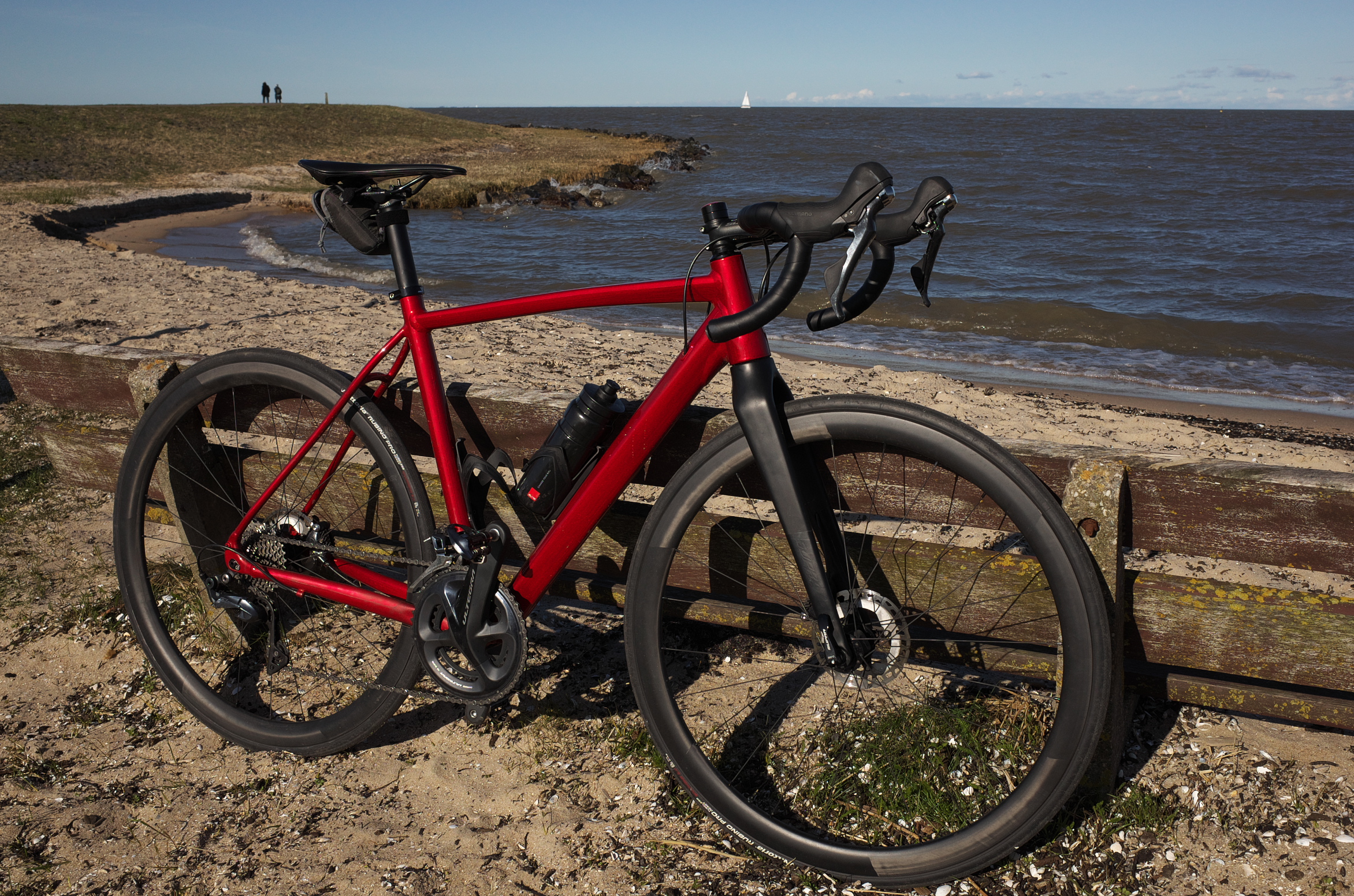

Wat betreft de kleur, die is lekker ingetogen. M'n 'gewone' fiets ziet er wat flitsender uit. Die heb ik candy apple red laten poedercoaten, een lastige kleur voor op de foto, maar maakt je 5KM sneller :lol: , Ook maar een foto van die fiets om het on-topic te houden.
Ik hou wel van knallende kleuren. Ik word ook erg hebberig van de Bowman Palace 3 in orange sherbert.
